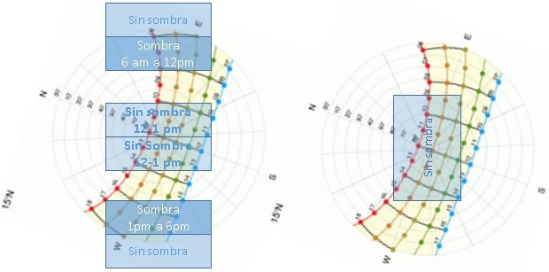

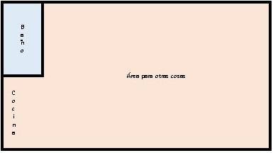

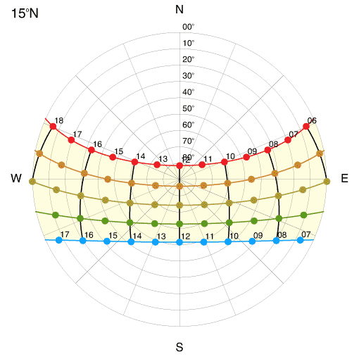

    Me ausente por unas semanas pero estoy de vuelta, en esta ocasión me asalta la duda sobre el techo
    ¿Hacia dónde debo orientar los paneles solares y como diseñar el techo de la casa?
    La situación actual es la siguiente
    Según gogle earth el terreno está en la latitud 14.4 N
    Según el mismo programa el norte esta como se muestra
    Nombre:  Presentación1.jpg
Visitas: 396
Tamaño: 12,3 KB
    La forma de la unidad básica es como se muestra en el esquema
    Nombre:  Casa Off Grid.jpg
Visitas: 556
Tamaño: 8,9 KB
    Así que puedo poner la construcción de forma longitudinal u a lo ancho del terreno pero eso tiene sus implicaciones en la exposición solar del techo lo que no término de captar es si google earth muestra el polo magnético o el geográfico ya que hay diferencias entre ambos además encontré el mapa del paso del sol en mi latitud
    Me voy 100% OFF GRID estoy cabreado con la estatal!-paso-del-sol-latitud-15.gif
    Nombre:  legend.gif
Visitas: 386
Tamaño: 4,9 KB
    De momento considero poner la casa orientada longitudinalmente es decir a lo largo del terreno con una sola agua o superficie inclinada 15 grados ya que hacerlo a 25 seria demasiada la diferencia de altura de la pared del fondo vs la pared del frente con solo 5.5m de separación entre estas
    A propósito la cisterna estará terminada en una semana por el curado de las paredes interiores para máxima resistencia a la humedad y deformación
    Que opinan ustedes del techo?

    Pues como nadie me responde me respondo a mí mismo na es broma en serio necesito opinión al respecto
    La imagen muestra el paso del sol en diferentes estaciones del año y a diferentes horas del día para latitud 15N aqui es 14.43N asi que sirve igual

    Compañero “FJAC”, como no sé dónde vives exactamente mi consejo puede ser erróneo, pues centro américa puede ser cualquier país de la zona. Pero por proyectos anteriores creo que tienes un problema, pues tu orientación fija ideal es 0° y es no es bueno por el tema de la acumulación de detritus de pajaritos y polvo atmosférico.
    Mi recomendación es la misma que he dado a otras personas de la zona, placas colocadas sobre armazones fijos-basculantes a 15°, con orientación sur-norte o norte-sur, lo digo porque todo el centro planetario bascula de forma bestial el sol, pudiendo tener en invierno o en verano el sol a la espalda de la orientación de las placas durante uno o dos meses.
    este es el principio que te aconsejo

    ¿Cómo llegaste a la conclusión de que la orientación optima es de 0 grados?
    Tengo dos potenciales orientaciones para todo el techo es una casa que aún no se ha construido así que puedo hacerlo de cualquier forma que me convenga más, puedo hacerlo a dos aguas como la imagen de la izquierda arriba con una inclinación de unos 25 grados cada agua o puedo hacer el techo a una sola agua como la imagen de la derecha arriba, la diferencia es si se pone toda la construcción a lo largo del terreno o a lo ancho y según eso el techo
    Posibilidades del techo
    En terreno a lo ancho Azimut +70° (Azimut respecto a norte 90° y sur 180°)
    • Dos aguas 25 grados de inclinación de cada agua
    • Agua uno ENE Este noreste por la mañana al medio día
    • Agua dos OSO Oeste suroeste por la tarde del medio día al atardecer
    En terreno a lo ancho Este noreste
    • Una agua ENE 15 grados de inclinación del techo
    • Por la mañana hasta el medio día
    En terreno a lo ancho Oeste suroeste
    • Una agua OSO 15 grados de inclinación del techo
    • Del medio día al final de la tarde
    En terreno a lo largo Sureste Azimut -20° (Azimut con respecto al sur 180°)
    • Una agua 15 grados de inclinación
    • Bien de las 9 am a las 3 pm con suerte de 8 am a 4 pm
    -Este-noreste (ENE): Cuando da lo hace desde el amanecer hasta el mediodía.
    -Oeste-suroeste(OSO): Cuando da lo hace desde mediodía hasta el ocaso.
    -Sureste: En invierno da casi todo el día con suerte pero en verano solo las horas centrales creo

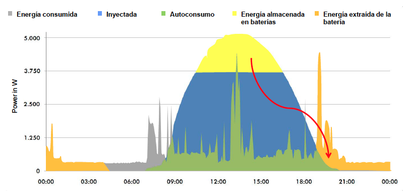

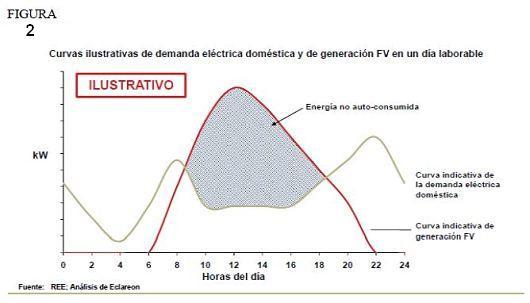

    Según las curvas de consumo de la parte de arriba, los mayores consumos se dan antes de ir a trabajar y cuando se regresa por la tarde, según un artículo en los hogares solares el pico de producción de viviendas con techos orientados al sur se produce al medio día que es cuando hay menos consumo y disminuye la generación y aumenta el consumo por la tarde cuando más se ocupa, como se refieren a que los paneles no deben orientarse siempre al sur se establece la idea por deducción que si los paneles orientados al este (Mañana) y oeste (Tarde) pierden la posibilidad de generar lo mismo que los orientados al sur durante todo el año en realidad la diferencia no se nota pues con las baterías cargadas casi al medio día es más fácil que se desperdicie electricidad por no poder almacenar más mientras que con los paneles este y oeste la generación al año es menor pero se almacena la mayor parte de la energía y se aprovecha la generación en los momentos en que más se necesita, tambien suele haber diferencias económicas para las residencias con tarifas electricas horarias así que tengo mis razones para estar liado

    Venga te paso mi secreto, bueno, no es tal, pues ya lo he puesto varias veces en el foro.
    Cálculo de la posición del sol en el cielo para cada lugar en cualquier momento
    Léete despacio su funcionamiento ya que el LPM está en español, si buscas tu ubicación y en “mode” le colocas “los rayos de sol” o “las sombras” los veras para la fecha que tengas seleccionada, con un poco de practica es muy útil. Cuanto más amplíes la imagen mejor idea tendrás del resultado.
    El LPM está casi al final de la página y no es muy extenso.
    LPM=léete el puñetero manual.
    ¿Por qué digo que tu inclinación es de 0°?, supongamos que vives en “Marcala , Honduras”, paralelo 14°N, en diciembre el sol te entra por el sur y en junio por el norte.
    Una forma de tener sol en “fijo” todo el año es a 0°, la otra y más productiva es colocar basculantes “fijos” pues con cambiarlos de posición dos veces al año va la cosa sobrada y ahorramos “plata” pues esto se puede hacer a mano y en media hora.

    Ya arregle lo de la localización en el usuario, por cierto mi problema no está solo en la inclinación de los paneles solares si no en la orientación de toda la estructura de tal modo que si pongo un techo a dos aguas o una como explique antes tengo ventajas y desventajas que no se de momento como comparar para elegir la mejor opción, ya que tengo la oportunidad de diseñar de 0 toda la estructura de la casa o apartamento y su techo creo que debo aprovecharla lo mejor posible
    -Oeste-suroeste (OSO): Cuando da lo hace desde mediodía hasta el ocaso.
    Opciones
    • Dos aguas una ENE otra OSO
    • Una agua OSO
    • Una agua ENE
    • Una agua SE

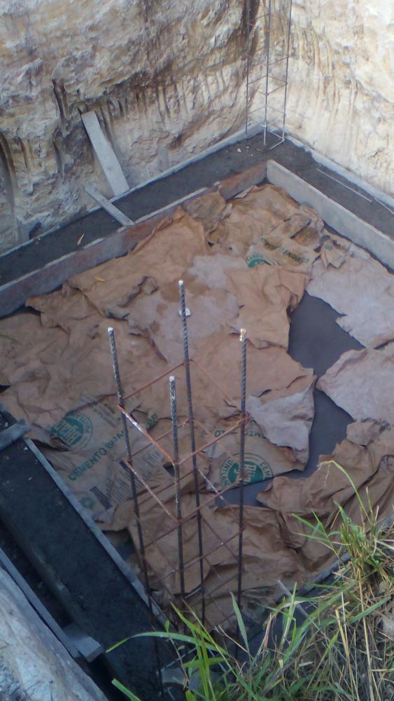

    Por aquí como llueve poco y de nevar ya ni hablamos pues no tengo tejado de tejas, tengo tres terrazas con “gres de breda”.
    Para que te hagas una idea, la segunda planta tiene una terraza delantera de 50m², un ático de 80m² en el centro, su techo es una terraza donde tengo los termosifones de ACS y una terraza trasera donde se tiende la ropa de unos 50m².
    En la terraza delantera es donde tengo el “poche solar”.
    Aquí es fácil hacer terrazas pues tenemos muy fácil acceso a la ferralla y al hormigón de planta con las características mecánicas que deseemos mientras podamos pagarlo, ademas de que no es muy caro el m³. En mi caso planche reticulado con casetón extraíble y pilares grandes lo que me permite grandes cargas en las terrazas, creo que las hice para soportar 1000 kilos por metro cuadrado, una barbaridad, pero que me hace despreocuparme si por un casual se llenaran de nieve, cosa que no creo que mis ojos puedan ver en la vida.
    este es mi planche

    Amigo con respecto al estudio ese de que los paneles no deben necesariamente estar siempre orientados al sur qué opinas?
    Te lo pregunto porque es parte de las consideraciones que estoy haciendo, sobre todo por la información estadística sobre hábitos de consumo de los usuarios, según esas graficas se requiere más la energía por la mañana y al atardecer que es cuando menos generación hay orientando los paneles al sur
    Te comento que aquí aparte de la lluvia no pasa nada no nieva jamás es posible que en algún momento del año haya algún granizo ocasional muy raro por cierto y que mi país está en la segunda mejor zona del mundo para generar energía solar y que las estaciones casi no se notan pues la diferencia no es mucha a no ser por alguna sequia o época muy agresiva de lluvia (Huracanes en la costa más que todo por que donde vivo no afectan los vientos
    este es mi planche
Nombre: planche.jpg
Visitas: 388
Tamaño: 127,3 KB
    No disimules, tu intención fue hacerte una piscina encima de ese forjado...
    Eso no es una casa, eso es un Bunker!!

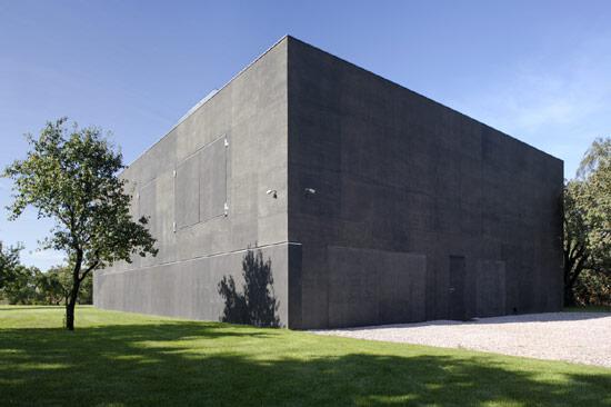

    Si la hiciera con ese ejemplo sería como la casa anti zombis así
    Me voy 100% OFF GRID estoy cabreado con la estatal!-130453118302016208055_zombie_h_010.jpg
    Esta genial tu plancha de concreto puedes ponerle lo que quieras encima

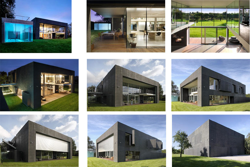

    Una casa muy luminosa...
  25. #75
    Avatar de FJAC
    FJAC está desconectado Forero
    oct 2015
    Centro America
    205
    Predeterminado Re: Me voy 100% OFF GRID estoy cabreado con la estatal!
    Tadaa!!
