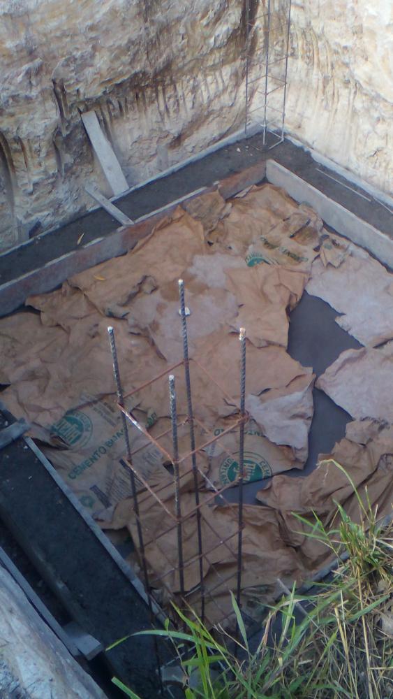

Bueno ayer hemos comenzado la excavación de la cisterna es agua para unos 3 meses solo somos dos personas así que 15 mil litros deben de bastar además de dos tinacos de 1,200 L cada uno, aunque lo de la parte constructiva de mi humilde vivienda no viene mucho al caso en este foro creo que si lo hace para el asunto del bombeo de agua, una bomba debe llenar los tinacos más o menos una vez por semana con sistema de electro niveles de agua, que bomba sería recomendable?
Una estándar 120V Ac de unos 700W o busco algo de 12 a 48v dc?
La cisterna tiene unos 3 metros de profundidad y está ubicada a unos 15 metros en forma de L la tubería hasta los tanques, estos últimos estarán a 2.44m de altura aprox

De momento hemos comenzado con la construcción de la cisterna de 15 mil litros de capacidad sera una casita ecológica con biodigestor, energía solar y colector de aguas lluvias todo el tema ecológico hasta el método de construcción con paneles Covintec, sismo resistente aislante termo acústico y demás bondades [IMG]Archivo adjunto 13669[/IMG]
Enviado desde mi X510A mediante Tapatalk
4 Archivos adjunto(s)

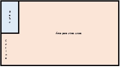

La forma de la unidad básica es como se muestra en el esquema
Archivo adjunto 13821
Así que puedo poner la construcción de forma longitudinal u a lo ancho del terreno pero eso tiene sus implicaciones en la exposición solar del techo lo que no término de captar es si google earth muestra el polo magnético o el geográfico ya que hay diferencias entre ambos además encontré el mapa del paso del sol en mi latitud

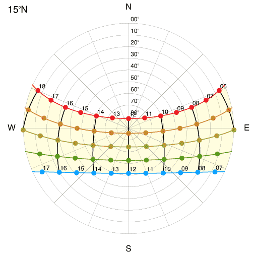

Pues como nadie me responde me respondo a mí mismo na es broma en serio necesito opinión al respecto
Archivo adjunto 13837

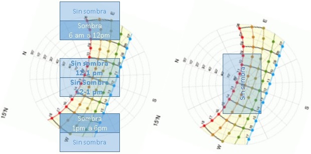

La imagen muestra el paso del sol en diferentes estaciones del año y a diferentes horas del día para latitud 15N aqui es 14.43N asi que sirve igual
Re: Me voy 100% OFF GRID estoy cabreado con la estatal!
Compañero “FJAC”, como no sé dónde vives exactamente mi consejo puede ser erróneo, pues centro américa puede ser cualquier país de la zona. Pero por proyectos anteriores creo que tienes un problema, pues tu orientación fija ideal es 0° y es no es bueno por el tema de la acumulación de detritus de pajaritos y polvo atmosférico.
Mi recomendación es la misma que he dado a otras personas de la zona, placas colocadas sobre armazones fijos-basculantes a 15°, con orientación sur-norte o norte-sur, lo digo porque todo el centro planetario bascula de forma bestial el sol, pudiendo tener en invierno o en verano el sol a la espalda de la orientación de las placas durante uno o dos meses.
este es el principio que te aconsejo

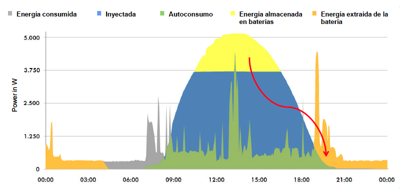

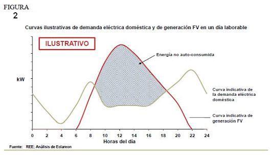

Según las curvas de consumo de la parte de arriba, los mayores consumos se dan antes de ir a trabajar y cuando se regresa por la tarde, según un artículo en los hogares solares el pico de producción de viviendas con techos orientados al sur se produce al medio día que es cuando hay menos consumo y disminuye la generación y aumenta el consumo por la tarde cuando más se ocupa, como se refieren a que los paneles no deben orientarse siempre al sur se establece la idea por deducción que si los paneles orientados al este (Mañana) y oeste (Tarde) pierden la posibilidad de generar lo mismo que los orientados al sur durante todo el año en realidad la diferencia no se nota pues con las baterías cargadas casi al medio día es más fácil que se desperdicie electricidad por no poder almacenar más mientras que con los paneles este y oeste la generación al año es menor pero se almacena la mayor parte de la energía y se aprovecha la generación en los momentos en que más se necesita, tambien suele haber diferencias económicas para las residencias con tarifas electricas horarias así que tengo mis razones para estar liado

Venga te paso mi secreto, bueno, no es tal, pues ya lo he puesto varias veces en el foro.
Cálculo de la posición del sol en el cielo para cada lugar en cualquier momento
Léete despacio su funcionamiento ya que el LPM está en español, si buscas tu ubicación y en “mode” le colocas “los rayos de sol” o “las sombras” los veras para la fecha que tengas seleccionada, con un poco de practica es muy útil. Cuanto más amplíes la imagen mejor idea tendrás del resultado.
El LPM está casi al final de la página y no es muy extenso.
LPM=léete el puñetero manual.:icon_biggrin:
¿Por qué digo que tu inclinación es de 0°?, supongamos que vives en “Marcala , Honduras”, paralelo 14°N, en diciembre el sol te entra por el sur y en junio por el norte.
Una forma de tener sol en “fijo” todo el año es a 0°, la otra y más productiva es colocar basculantes “fijos” pues con cambiarlos de posición dos veces al año va la cosa sobrada y ahorramos “plata” pues esto se puede hacer a mano y en media hora.

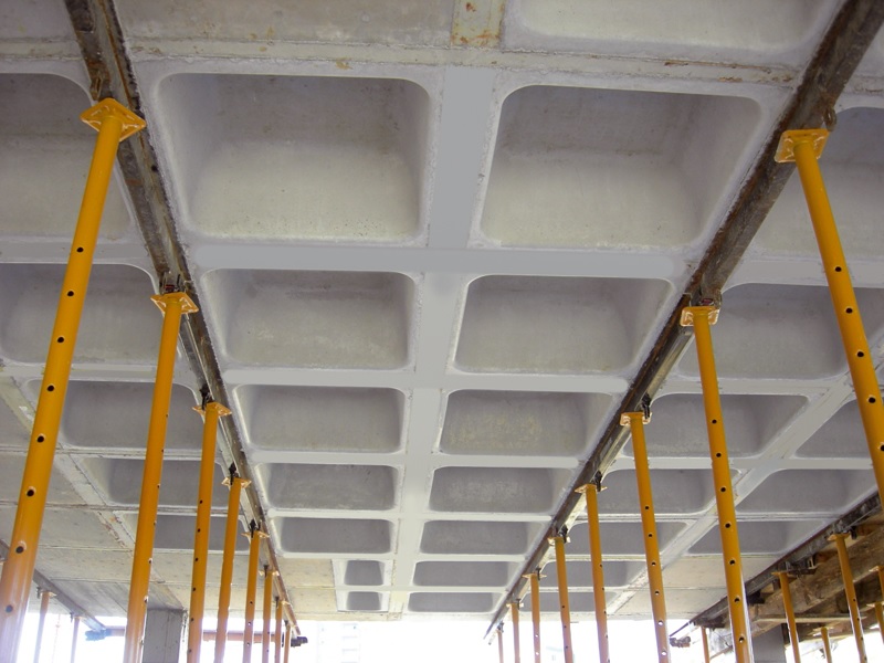

Por aquí como llueve poco y de nevar ya ni hablamos pues no tengo tejado de tejas, tengo tres terrazas con “gres de breda”.
Para que te hagas una idea, la segunda planta tiene una terraza delantera de 50m², un ático de 80m² en el centro, su techo es una terraza donde tengo los termosifones de ACS y una terraza trasera donde se tiende la ropa de unos 50m².
En la terraza delantera es donde tengo el “poche solar”.
Aquí es fácil hacer terrazas pues tenemos muy fácil acceso a la ferralla y al hormigón de planta con las características mecánicas que deseemos mientras podamos pagarlo, ademas de que no es muy caro el m³. En mi caso planche reticulado con casetón extraíble y pilares grandes lo que me permite grandes cargas en las terrazas, creo que las hice para soportar 1000 kilos por metro cuadrado, una barbaridad, pero que me hace despreocuparme si por un casual se llenaran de nieve, cosa que no creo que mis ojos puedan ver en la vida.
este es mi planche

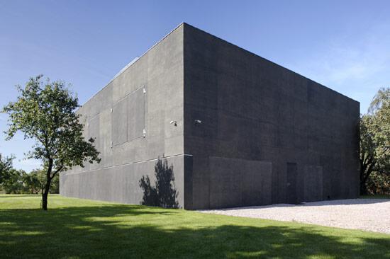

No disimules, tu intención fue hacerte una piscina encima de ese forjado...;)
Eso no es una casa, eso es un Bunker!!
carlos6025
Si la hiciera con ese ejemplo sería como la casa anti zombis así
Archivo adjunto 13861
