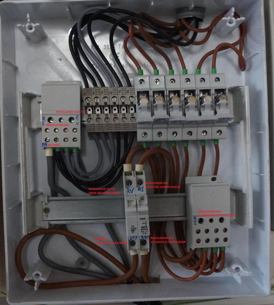

Luego de mucho pensarlo he hecho algunos cambios a la idea original y el diagrama que tengo de momento para toda la instalación (puedo hacerla en dos partes) es este: Archivo adjunto 13596
Re: Me voy 100% OFF GRID estoy cabreado con la estatal!
Acabo de ver tu diagrama, en la entrada 38 del tema http://www.solarweb.net/forosolar/fo...aislada-4.html
Explico la importancia de cómo colocar el térmico, su importancia es evitar que en instalaciones de cierto calado se funda el regulador, una de las cosas más caras de una instalación.
Si te fijas veras que el térmico que une las placas con el regulador y el que une el regulador con las baterías es el mismo, pues es un térmico bipolar y cuado corte deja aislado el regulador. Tenlo en cuenta cuando hagas la instalación te ahorraras algún disgusto.
Me puedes aclarar más el tema? Uno es suficiente? Falta alguno? Están mal ubicados? O deben ser de otras capacidades? Me dejaste con muchas dudad un saludo
FJAC
Enviado desde mi X510A mediante Tapatalk
Fíjate en esta foto, haz clic sobre ella amplíala al máximo y veras como va, está escrito en rojo.
Archivo adjunto 13602
Y si, solo necesitas un térmico bipolar de continua para proteger y aislar el regulador de las baterías y de las placas.
