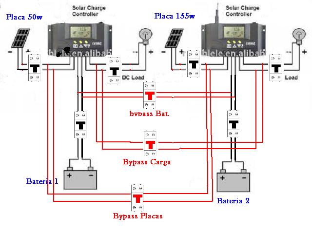

Bueno por fin coloque el nuevo panel y como aun no he podido mirar tensiones ya que ha coincidido que los dias que ibamos hacia un tiempo de perros. Al final hemos optado pòr dos sistemas independientes: 1.- panel 50w, un regulador, una bateria, consumo----->luz barbacoa 10w, luz habitacion (1 hora) 9w, luz baño (1 hora) 36w. 2.- panel 155w, 2º regulador consumos (el resto). Una pregunta estoy haciendo el nuevo cuadro electrico se me ha ocurrido que podria preveer un bypass por si algo de cualquiera de los dos sistemas falla. Seria suficiente con un magneto uniendo las salidas LOAD de los dos reguladores? estoy un poco perdido haber si me podeis echar una mano

... estoy haciendo el nuevo cuadro electrico se me ha ocurrido que podria preveer un bypass por si algo de cualquiera de los dos sistemas falla. Seria suficiente con un magneto uniendo las salidas LOAD de los dos reguladores?
Mejor usar un contactor 2NC 2NO para poder conmutar entre los dos circuitos.
En este post te puedes informar como funciona esto.
Si no tienes 230Vac, necesitas un contactor DC o un conmutador manual. Suelen ser caros, pero los chinos los venden baratos.

Pero como seria mejor conectar? Entre las dos salidas load? Entre baterías?
Re: Voltaje en panel solar
Hola de nuevo os paso un cutresquema haber que opinais. Creo que he contemplado todas las posibilidades (en rojo los magnetos estarian normalmente desconectados)Archivo adjunto 14121
