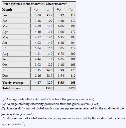

Más o menos tengo controlado lo de multiplicar las HSP por la potencia instalada, pero aún tengo la duda de si se puede convertir los Kw medios que te da la página a HSP? Para poder hacer los calculos oportunos.
Es decir, si puedo coger la columna Ed de la tabla e interpretar que se tratan de HSP.
Archivo adjunto 13570

Canislupus
- Si instalas las placas con una inclinación de 35°, la columna Ed te da las HSP.
- Si las placas están perpendiculares a los rayos solares, es la columna Hd, la que te da las HSP.
Todo esto se entiende, recordando que la potencia nominal de las placas (los watios-pico) la dan para una irradiación solar de 1000W/m² (y más condiciones estandardizadas).
En realidad siempre obtendrás menos kWh de las calculadas, debido a las pérdidas en tu sistema.
Re: Cálculo producción en condiciones no óptimas
La columna Ed da datos de producción para los datos de orientación/inclinación introducidos (sur, 35º). Es lo que saca 1 kWp de módulos de media mensual por día.
La columna Hd es la irradiación que obtienes en el plano de las placas por m². La diferencia de Ed y Hd es que Ed ya cuenta con las pérdidas de captación (pérdidas por temperatura de célula, espectro etc.). El amigo el_cobarde no habrá leído bien la leyenda, por eso te dijo que fueran los HSP de un seguidor. El valor Hd de la tabla es lo que entendemos como HSP, pero mucho más útil que las HSP es el dato Ed ya que refleja directamente la producción estimada y no la irradiación.
HSP
ok, así entiendo que si pongo la inclinación y orientación de mis placas como dato, puedo utilizar la columna Ed directamente como si fuesen HSP para calcular los W generados, no?
Eso es, con los valores Ed puedes calcular directamente la producción de las placas para la orientación/inclinación elegida.
Olvídate de las HSP que sólo son una medida para la irradiación (en principio son los kWh/m² por día que inciden en el plano de los paneles), lo que interesa es lo que sacas de los paneles.

El caso es que quiero calcular la producción para unas placas que estan totalmente verticalesy otras totalmente horizontales. He hecho los cálculos, a ver que os parecen.
Para las totalmente horizontales:
Slope: 0
Azimiut: 0
Ed: 1,42
Si tengo 1.750W de placas x 1,42 = 2.485W producidos al día
Para las totalmente verticales:
Slope: 90
Azimiut: -28 (no estan orientadas al sur)
Ed: 1,42
Si tengo 750W de placas x 2,78 = 2.085W producidos
En total serían 4.570W, me necesidades son de 4.267W haciendo los cálculos, con lo que, en teoria iría sobrado.
Lo veis correcto?
Muchas gracias de nuevo y un saludo.

Hlebtomane
El amigo el_cobarde no habrá leído bien la leyenda ...
Tienes razón, amigo Hlebtomane, gracias por corregir.
- La columna Ed da la producción diaria (aproximada, en kWh) de 1kWp de placas a una inclinación de 35 grados y dirección sur
- La columna Hd da la irradiación solar (en kWh/m²) que incide sobre las placas, no significa producción
Canislupus
Slope: 90
Ed: 1,42
No entiendo este cálculo tuyo. Supongo que lo habrás hecho para Ed del peor mes.
- Si te sale Ed=1.42, por qué multiplicas por 2.78?
- Como puede ser que te salga Ed=1.42, tanto para placa horizontal como vertical?
- No me cuadra que las placas verticales produzcan el doble que las horizontales

Lo he calculado para 2 supósitos, uno totalmente horizontal dónde la Ed me sale 1,42 y el otro totalmente verticales donde la Ed me sale 2,78.
Como tengo placas en ambas posiciones, he multiplicado los W totales por la Ed correspondiente.
1.750 W x 1,42 = 2.485W
750W x 2,78 = 2.085 W
Canislupus
Entiendo. En tu post anterior te habías equivocado y puesto Ed=1.42 para los dos casos.
Evidentemente, has elegido el peor mes para tus cálculos, con el sol muy bajo. Entonces se entiende, que las placas verticales produzcan mucho más que las horizontales.
Ten en cuenta que no conviene poner placas FV totalmente horizontales, porque no se limpian "automáticamente" con la lluvia. Te recomiendo ponerlas a 15° o 20° de inclinación.
