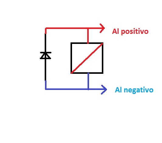

Por cierto, cuando montes externamente un relé con bobina de DC, es conveniente ponerle un diodo en antiparalelo para evitar picos de tensión cuando se desconecta y no fastidiar la electrónica o contacto interno del regulador o aparato que da la orden. Algunos modelos de relé ya llevan internamente este diodo, hace falta consultar el datasheet correspondiente, es decir, están polarizados, conectarlos al revés significa cargarse el diodo o lo que da la tensión.
Archivo adjunto 13547
