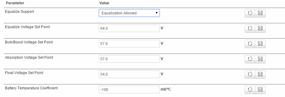

Tengo 48V en baterías de este tipo (24):
Batería Formula Star 6 OPzS 300 2V 323Ah @C10
Archivo adjunto 13541
¿veis lo parametros bien metidos? Me surge la duda sobretodo en la tensión de ecualización.......me parece un pelín alta........no se.
Saludos,
Francesc.
Re: Duda tensiones batería, sobretodo tensión ecualización
Intentaré hacer la pregunta de otra manera........
Los que tengan 48V........¿a qué tensión ecualizáis? :icon_biggrin:
