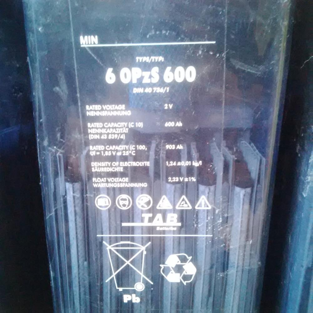

Esta mañana he estado en la instalación aislada de un amigo. Le he estado echando un vistazo.
Los datos son:

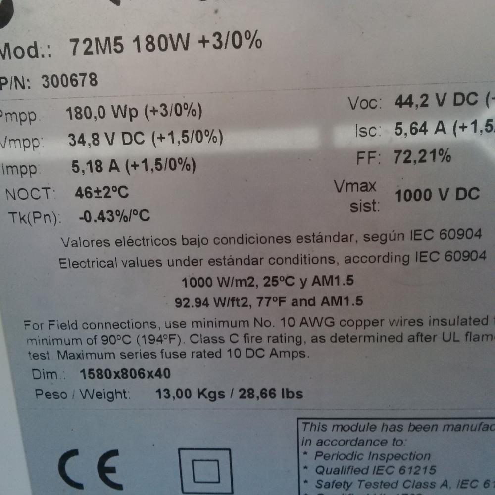

6 placas de 180 W orientadas al sur, sin sombras. Como estas:
Archivo adjunto 13510

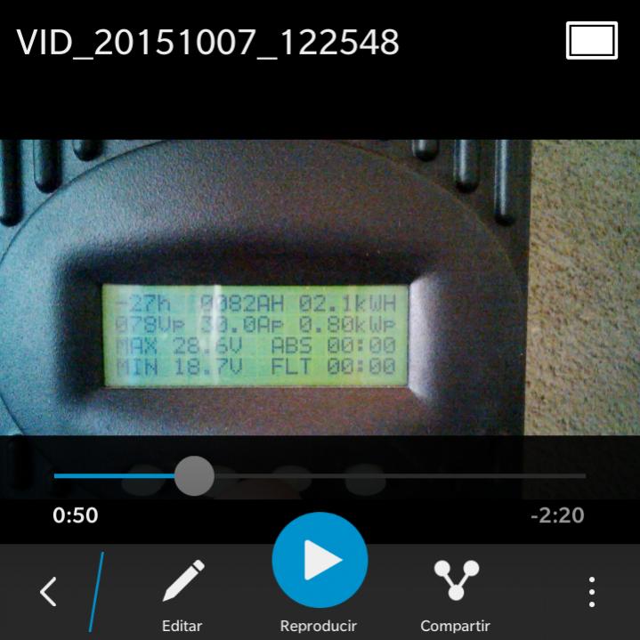

Están dando sobre 31 amp a las 13.30 h, lo que lo veo correcto.
Pero viendo un poco el historial me encuentro con esto:
Archivo adjunto 13509
Menuda bajada de tensión que le han dado. Fue un día nublado pero el nivel de descarga me parece más que preocupante.

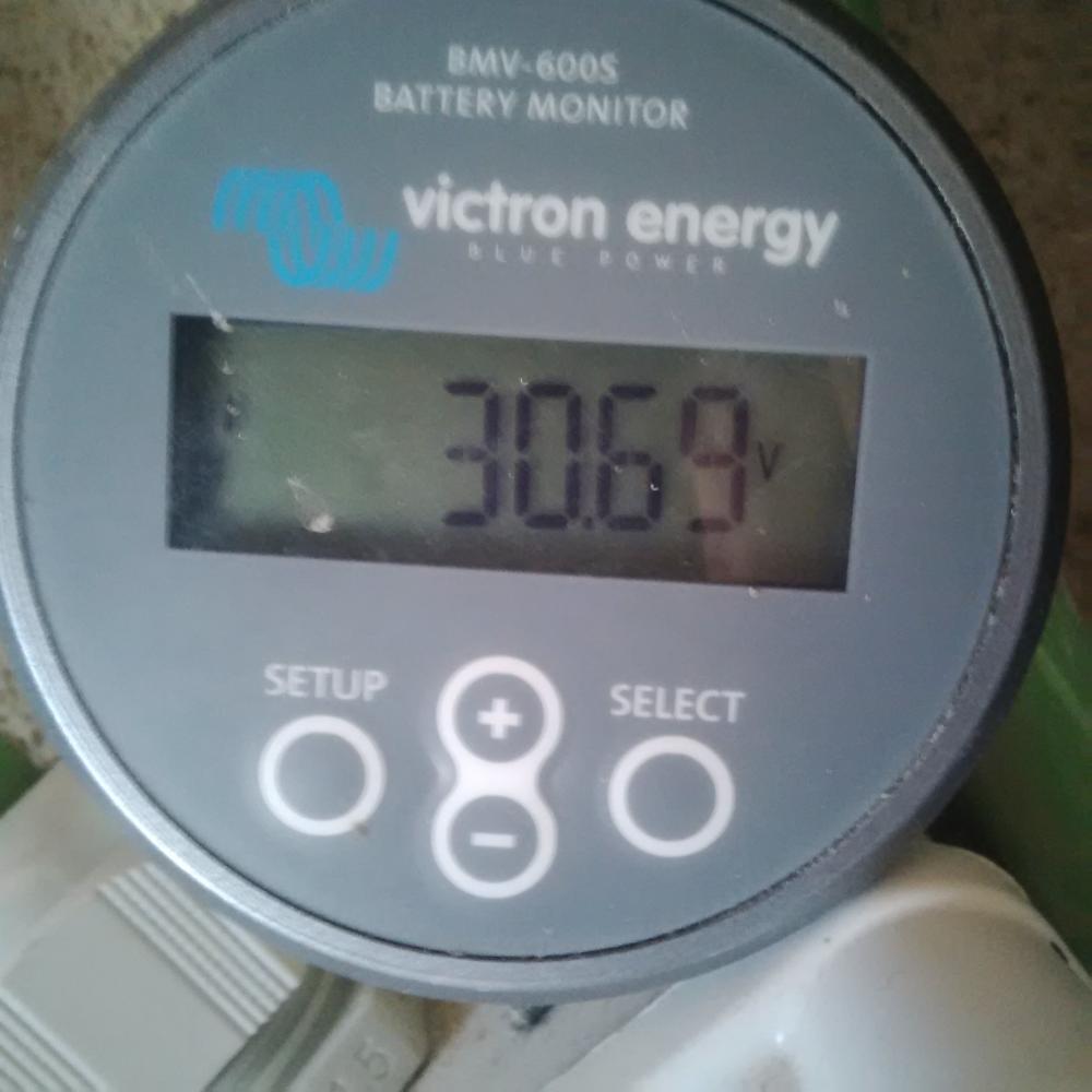

Viendo el tema y estando a 28.6 V a punto de pasar a absorción, le he programado una ecu manual.
Archivo adjunto 13508
Ese es el bmv a las 14 h.
La he programado para 3 horas que le arree un poco, y se han puesto a hervir de lo lindo.
Las densidades, por los suelos entre 1.15 y 1.17 por igual en los 12 vasos. como estos:
Archivo adjunto 13511
Así lo dejaré y miraré mañana haber como a ido.

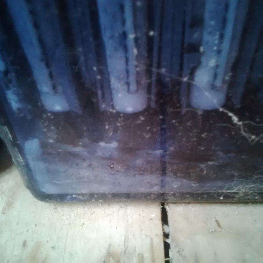

Lo que me preocupa es el estado de los vasos mirar haber que os parece. Tienen ya 6 años...
Archivo adjunto 13512Archivo adjunto 13513
Hay posos de materia activa que me preocupan, y preocupan a mi amigo, claro esta. maldito plomo... jejejeje.
Que me decís?

... le he programado una ecu manual ...
Esto me parece bien.
javiromero27
Las densidades, por los suelos entre 1.15 y 1.17 por igual en los 12 vasos ...
Que estén todos igual (de mal), me hace esperar que posiblemente se puedan recuperar.
javiromero27
Hay posos de materia activa que me preocupan ...
No lo veo bien en las fotos. Espero que con unas buenas ecualizaciones puedan mejorar.
Despues de haber recuperado las baterías, controla los parámetros del regulador, a ver si puedes mejorar algo.
Podría ser que fuera poca placa para el consumo y para cargar la batería?
javiromero27
maldito plomo...
Muy de acuerdo! :quemao:

Hay aprox. 5-7 mm de "ceniza" en la base de los vasos, justamente debajo de las rejillas. Por el tema de poca placa, estamos en aumentar al máximo admitible por el Outback, unos 800 wp más.

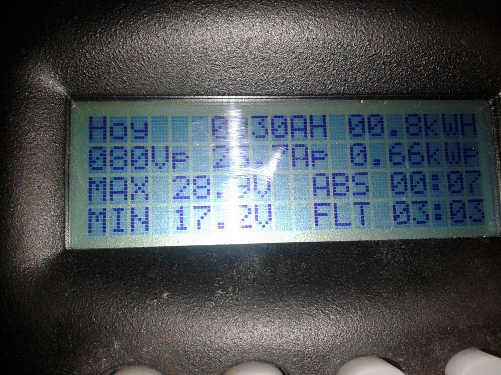

Lo cierto es que lleva toda la semana con ecualizaciones programadas a 31.5 V. También es verdad que no todos los día a habido buenos días de sol. Pero la cosecha creo que ha sido decente.
Cuando puse el tema, las densidades rondaban por los 1.15 +- 2 en los 12 vasos.
Hoy tenemos los vasos a 1.20-1.21 excepto el 2 vasos que andan por 1.16. (uno justo el del borne positivo)

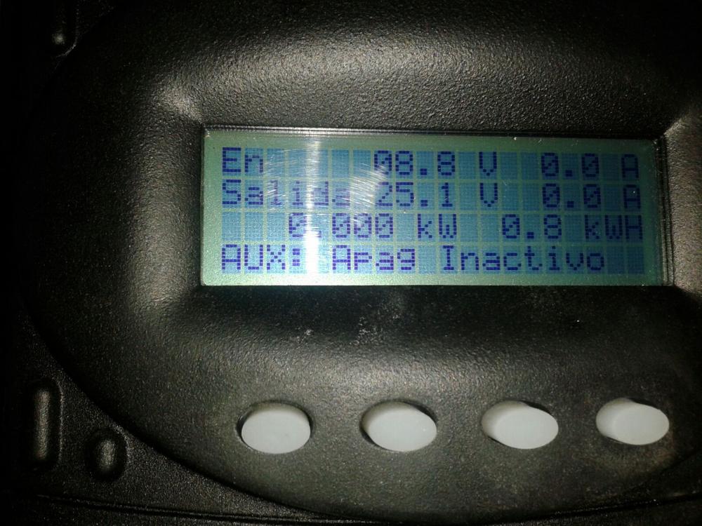

Ayer el outback cosechó 6.2 kW, el medidor de consumo registró 3.1 kW de consumo al Victron, peroooooo, éste ha amanecido desconectado y el outback tiene registrada una mínima de 17.6 V!!!! Seguimos en las mismas, pero las densidades están bien, un poco bajas.
A las 11 de la mañana, cuando el outback llevaba registrados 1 kW de producción (estaba nublado) ya estaban las baterías a 28.6 y las densidades que os he comentado.
¿Qué es lo que pasa? Estamos muy confundidos la verdad...

He repasado todos los post y uno me ha dejado el tema ya bastante claro. La absorción en una batería abierta tipo OPzS nunca puede estar en 28,8V, ese valor es para baterías herméticas.
Las baterías llegan a un estado de carga eléctrica total cuando alcanzamos 2,4 V/elemento. Pero aún así no estamos hablando del 100% de carga, hay que tener en cuenta las resistencias internas ligeramente diferentes entre elementos para llegar al mismo estado de carga y que varían entre elementos tanto por razones de fabricación, como por temperaturas que pueden variar entre elementos, etc. Para ello tenemos la fase de absorción y esa hay que ajustarla en función del DOD diario. Si no pasamos del 20% es suficiente llegar hasta los 2,50-2,55V/elemento.
Con ello conseguimos disolver los residuos de sulfatación que quedan en las placas y remover el ácido dentro de los elementos.
Si no lo hacemos, vamos sulfatando poco a poco cada vez más las placas al no disolver todo el sulfato de plomo y no conseguimos subir la densidad y sobre todo fomentamos el fenómeno de estratificación en el cual se castiga mucho más la parte baja de las placas por no mezclar el ácido, y de esa forma desgastamos de forma muy acelerada esa parte baja y dejamos la parte alta inutilizable.
Por ello es también tan importante hacer las ecualizaciones para disolver las sulfataciones rebeldes y que nos fastidian las baterías. A mayor sulfatación, mayor subida de tensión sin carga equivalente, o sea que elementos sulfatados nos falsean el estado de carga eléctrico (no real) y sobre el que se basan todos los sistemas de cargadores.
Por ello es también tan difícil recuperar baterías sulfatadas, pero Gran Drago ha explicado de forma magistral como recuperar esos elementos con recursos básicos y de campo.
Lo que le está pasando a javiromero27 es que esos dos elementos han sufrido de forma más severa las sulfataciones.
Se pueden recuperar en el conjunto de la batería como tal, pero los demás elementos sufrirán algo durante ese proceso, porque nos van a gasear bastante y estarán más calentitios. Lo ideal sería recuperar esos dos elementos por separado si fuese posible. Pero a rasgos generales no veo que la batería está muerta en absoluto. Solamente requiere de un tratamiento de choque adecuado. Hay muchos sitios de confianza dónde te pueden recuperarlos de forma adecuada y sin dejarte un dineral.
Repasando: debes recuperar ante todo la batería para partir desde cero y con valores ideales y luego revisar los parámetros de carga e implementar ecualizaciones regulares mensuales., como mínimo cada dos meses.
Espero que con esas indicaciones puedas recuperar tus baterías.

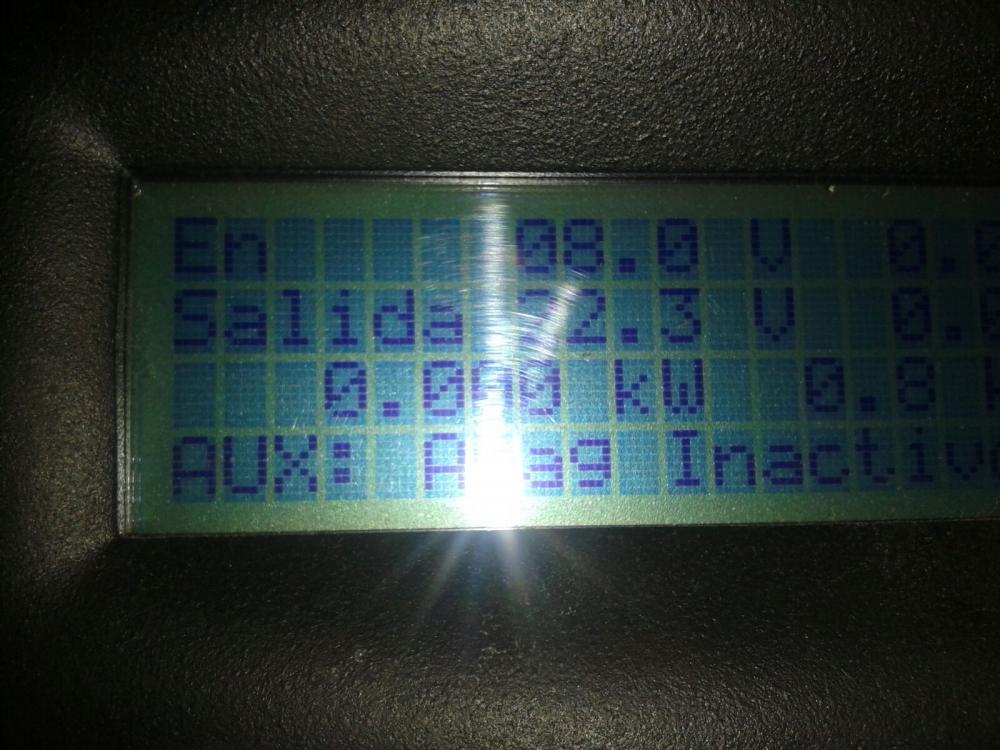

Misterio. Total, que mido tensiones de cada elemento, (me dán 1.22 V por igual sin carga y separados)
Monto el inversor, configuro el outback para 12 V. Arranco y... Pues que tiene nada más arrancar, una nevera A+ y un congelador pequeño, vertical. Y el inversor no arranca, El Outback marca directamente flotación con 6amp de entrada a batería y en el momento de rearmar el invertir pasa a bulk con 60Amp a batería y este me da fallo al arranque. Probamos a separar las neveras:
1 Nevera A+ sola, arranque nos 1.100W de pico y luego 90 W. Normal.
2 Congelador pequeño solo, arranque ni me marca porque directamente me sale error, intenta rearmar constantemente y me vuelve a salir error en el inversor. (Con este inversor suelo mover mi nevera y el termo eléctrico de 1200W sin problemas).

Bueno no ha hecho falta esperar a mañana.:( :( :(
A las 20:30 cuando mi amigo ha vuelto a casa no tenía luz.
El historial estaba como queda:
Archivo adjunto 13662
Solo con el consumo de una nevera. La ha desenchufado a rearmado el Victron y todo en orden:
Archivo adjunto 13663.
Ha puesto la tele, (35w) y dos lámparas LED de 9 W y al cabo de los 10 min:
Archivo adjunto 13664
No se aprecia muy bien, pero había bajado a 22 V. solo con 50 W de consumo.
Se confirma los peores augurios. Así es que mañana toca desmontar toda la bancada y darles "tratamiento"
Os mantendré informados. Buenas noches.
