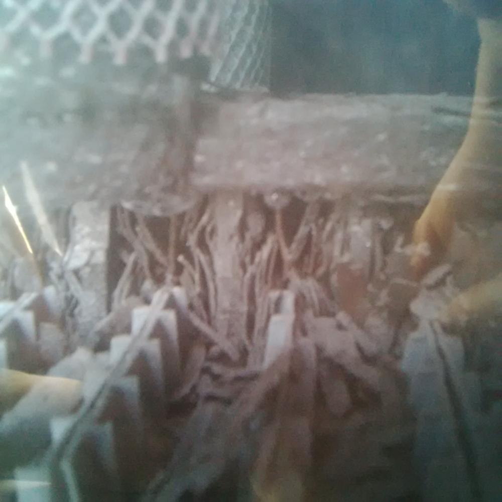

    Gracias TAB aclarado. Es pues, que si observamos que algún terminal, sobre todo, parece ser que el positivo, se levanta, puede ser señal de que algo no marcha bien?
    Algo así??
    Última edición por javiromero27; 13/11/2015 a las 13:23 Razón: correción gramatical
  7. #32
    Avatar de TAB
    TAB
    jun 2008
    Ribarroja del Túria, Spain
    501
    Predeterminado Re: Batería a muy baja tensión (estarán R.I.P)???
    Maaaaaadreeeee mia.
    Todo lo que tienes encima son escamaciones del peine positivo. Esto ocurre cuando una batería se encuentra descargada durante mucho tiempo o si nunca se carga adecuadamente y trabaja de forma cíclica.
    Estas escamaciones son conductores y cuando se introducen entre las placas provocan cortocircuitos internos.
    Por desgracia es un mal bastante común.
