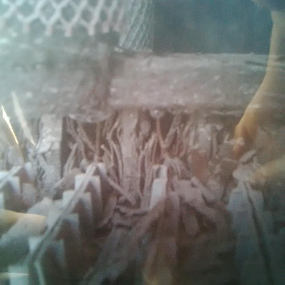

Hola a todos. Como muy bien anunciaba el título, si estaban R.I.P.
Haciendo una prueba de descarga, no pudimos ni sacarle 10 ah al conjunto. (Cuidado con el detalle, densidades a 1.22-1.24) los polos positivos, algunos estaban levantados de oxidación y alguno literalmente "suelto" ya de las placas por el mismo motivo. Un desastre vaya.
La verdad es que tenía todas las pintas, pero había que agotar hasta el último cartucho.
Muchas gracias a todos y mucho cuidado con el plomo.

Buenos días.´
El estado de los vasos una vez sacados del banco y quitados todos los puentes dejaba ver que los ánodos estaban todos levantados, señal de una oxidación bárbara. Dos de ellos ya se habían partido solo de aflojar el puente.
Esta instalación estuvo 4 años con su kW/p montada con un xantrex C-40 PWM con la configuración de 2 series-3 paralelos. Lo que no se es como no reventó el xantrex. Apenas cargaba 20 amp en las condiciones más óptimas. Y tenía un cargador de estos de automoción de 20 amp, que seguro que ni los daba. Y generador horas y horas diarias, todo esto desde el minuto 1 de finalización.
Esta empresa de "profesionales" se disolvió (normal y lógico) y ya no se supo más, hasta que vi la situación y ya le monté un outback y un cargador skilla 24/50. De ahí la mala vida que tuvieron. Han aguantado 3 años más, pero hasta aquí han llegado.
La lectura que me llevo es que aunque hubiera tenido el regulador correctamente configurado, en este caso con el pwm, todas las placas en paralelo, y los 700 ah de acumulación hubiera sido muy difícil sostener la autonomía y la buena vida de los acumuladores sin un apoyo intensivo de grupo electrógeno. Teniendo en cuenta que esta familia consume unos 3kw/dia y solo con el aporte de 1 kW en placas.

Si tenían densidad es que que probablemente el borne ya estaría partido o carcomido, con lo cual solamente hacía un contacto aparente y en el momento que se le pedía "chicha" el voltaje se derrumba. Ya no había forma que se descargara el elemento y por ello mantenía la densidad. Ya me ha pasado otras veces.

Gracias TAB aclarado. Es pues, que si observamos que algún terminal, sobre todo, parece ser que el positivo, se levanta, puede ser señal de que algo no marcha bien?
Archivo adjunto 13684
Algo así??

Maaaaaadreeeee mia.
Todo lo que tienes encima son escamaciones del peine positivo. Esto ocurre cuando una batería se encuentra descargada durante mucho tiempo o si nunca se carga adecuadamente y trabaja de forma cíclica.
Estas escamaciones son conductores y cuando se introducen entre las placas provocan cortocircuitos internos.
Por desgracia es un mal bastante común.
Re: Batería a muy baja tensión (estarán R.I.P)???
Ya conté la vida que llevaron las pobres. Se cargaron poco y muy mal durante 4 años.
En fin, espero que sirva para que cuidemos nuestros bancos de baterías. Que son nuestro tendón de Aquiles.
