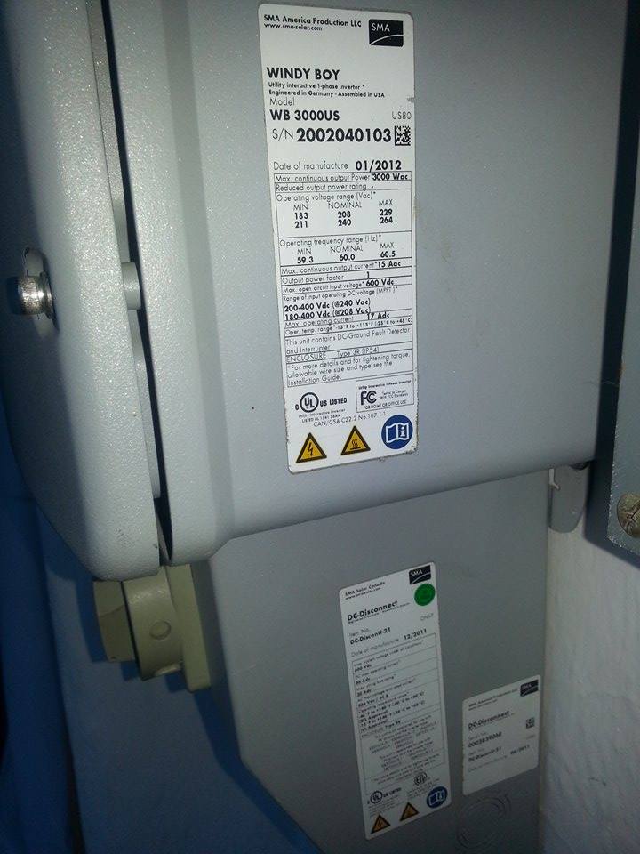

Hola. Me presento, mi nombre es Juan Pablo y soy de México. Como muchos saben por aquí aún estamos "en vias de desarrollo" y estamos iniciando en temas de energía solar, estoy por hacer una instalación solar AISLADA para un conocido.&nbsp;<br><br>Resulta que esta persona me dice que anteriormente ya tenía un sistema de placas INTERCONECTADO A LA RED, sin embargo desea aislar completamente el sistema, para esto va a renovar todo excepto el superinversor SMA que tiene, es un WINDY BOY 3000. Me extraña el hecho de que windy boy es para aerogeneradores, pero él me dice que ya lo ha utilizado con placas en interconexión. Él no va a requerir mas que unos 1600w al día, aquí en la zona se dan en promedio 5 hrs de energía neta por lo que pensamos instalar 2 placas de 200w a 12v con un controlador de 20a + 2 baterias de 105ah en paralelo. no tengo aún los datos sobre si el voltaje de entrada el inversor será de 12 o 24v pero en caso de que sea 24V supongo que deberemos conectar las 2 baterias en serie. Mi pregunta es ¿Realmente es compatible este superinversor de 3000w con placas solares?&nbsp;<br><br><br>&l t;br><br>Anexo fotografías para ser mas específico.<br><br>Saludos cordiales y gracias por todo.

... va a renovar todo excepto el superinversor SMA que tiene, es un WINDY BOY 3000 ... pensamos instalar 2 placas de 200w a 12v con un controlador de 20a + 2 baterias de 105ah en paralelo ... ¿Realmente es compatible este superinversor de 3000w con placas solares?
Efectivamente, el Windy Boy de SMA está pensado para eólica. Y está pensado para inyectar a red. Según su manual, tambien sirve para aislada, pero eso en combinación con un Sunny Island, que conecta con las baterías.
Veamos.
La ficha técnica que has colgado (la pegatina del Windy Boy) dice que el Windy Boy acepta como entrada entre 200Vdc y 400Vdc. Parece que a esta entrada tambien se podrían conectar placas solares (en vez de un generador aéreo), como bien dice tu amigo, pero la tensión de estas placas debe superar los 200Vdc. Una instalación típica de inyección a red genera esta tensión. Por ejemplo, 10 o 12 placas de 60 células en serie: Unos 260 a 300 Vdc.
Pero vosotros queréis usar 2 placas de 200W y 36 células, que dan 16Vdc en paralelo o 32Vdc en serie.
Conectar estas placas al Windy Boy? Ni hablar!
La salida del Windy Boy solo sirve para inyectar a red de 220Vac. No se puede conectar directamente a baterías ni es capaz de generar su propia red de 220Vac. Si quieres usar batería (es decir, FV aislada), necesitas un Sunny Island (y parece que tambien un Sunny Boy). O sea, para eso tampoco sirve el Windy Boy.
Resumiendo: El Windy Boy no sirve como inversor para vuestro proyecto. Olvidadlo.
