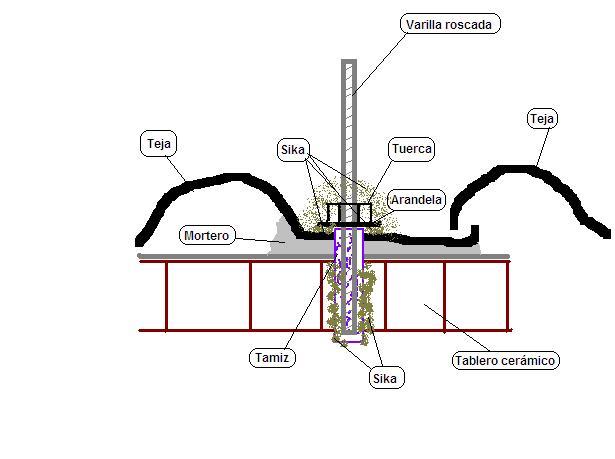

No cabe duda de que lo mejor es taladrar el lomo, a efectos de futuras goteras. Pero pasa lo que tu dices, que el lomo queda hueco. A no ser que taladres con una broca larga y llegues hasta el forjado o tablero de ladrillo.
El tamiz se utiliza para ladrillo hueco. Es un tubo de plástico con muchos agujeros, donde se introduce la varilla metálica.
Si el tejado tuyo es un tablero hecho con bardos cerámicos y una capa fina de mortero, tendrás que utilizar el tamiz.
Si el tejado es un forjado de hormigón macizo, no es necesario el tamiz. Haces el agujero que corresponda, metes resina y la varilla.
Yo lo hice sobra la parte plana de la teja, y no he visto goteras. Eso si, una vez que ha endurecido la resina, limpias bien alrededor e impermeabilizas con MS-TECH o masilla de poliuretano (la sika de toda la vida). Haces como una montañita alrededor de la varilla.

Muy importante, limpiar bien el agujero antes de meter el tamiz o la resina. Si puede ser, con una pistola de aire.
Se me olvidaba una cosa importante. Yo puse varilla roscada, con lo cual pude poner una arandela de las anchas y tuerca, una vez que había endurecido la resina. Antes de dejar caer la arandela, puse una pegote de sika, y con la tuerca apreté para que la arandela, junto con la sika, hicieran de "junta" contra la teja. Por último, con sika vuelves a untar la tuerca en plan "montañita" para mayor seguridad.
Más o menos esto es lo que hice:
Archivo adjunto 13403

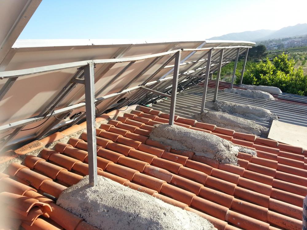

Por si pueden ser de orientación o ayuda, en el siguiente enlace pongo una fotos de cómo hice mi instalación en el tejado.
Archivo adjunto 13434

Tranqui ...
Archivo adjunto 13435
Re: INSTALACION DE PANELES EN TEJADO
muy bien ejecutado, ahora, el resto del tejado ¿por que no?.

.. el resto del tejado ¿por que no?
Es una casa pareada. El resto es de mi vecino.

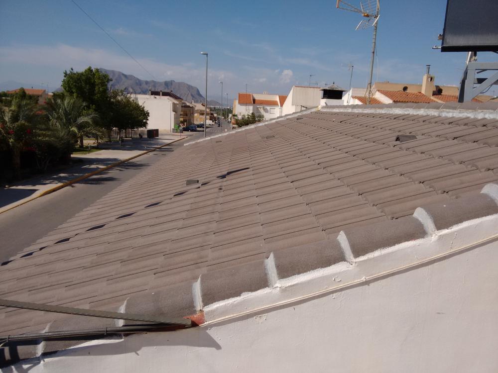

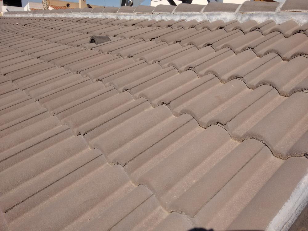

Muchas gracias a todos por las respuestas.
La verdad es que hay para elegir.
De momento me gusta la idea de taladrar la teja por la zona mas firme (la plana), introduciendo una varilla roscada y usando buenos materiales (masilla,resina y buena broca). Creo que es el método "para torpes" más rápido y eficaz.
Adjunto unas fotillos de mi tejado aún virgen.....con la sombra de la pu... farola que la voy a arrancar.
Archivo adjunto 13437
Archivo adjunto 13438
Las fotos están hechas esta semana a las 3:30 de la tarde....
Las tejas negras y de hormigón....lo mejor para el calor de la vega baja (no se puede ser mas tonto).
