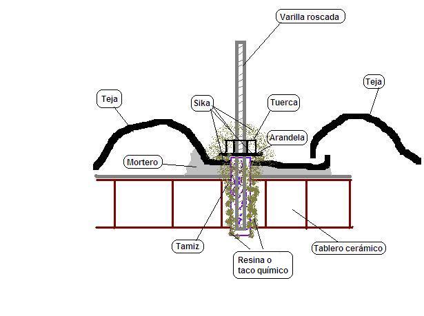

    De momento me gusta la idea de taladrar la teja por la zona mas firme (la plana), introduciendo una varilla roscada y usando buenos materiales (masilla,resina y buena broca). Creo que es el método "para torpes" más rápido y eficaz.

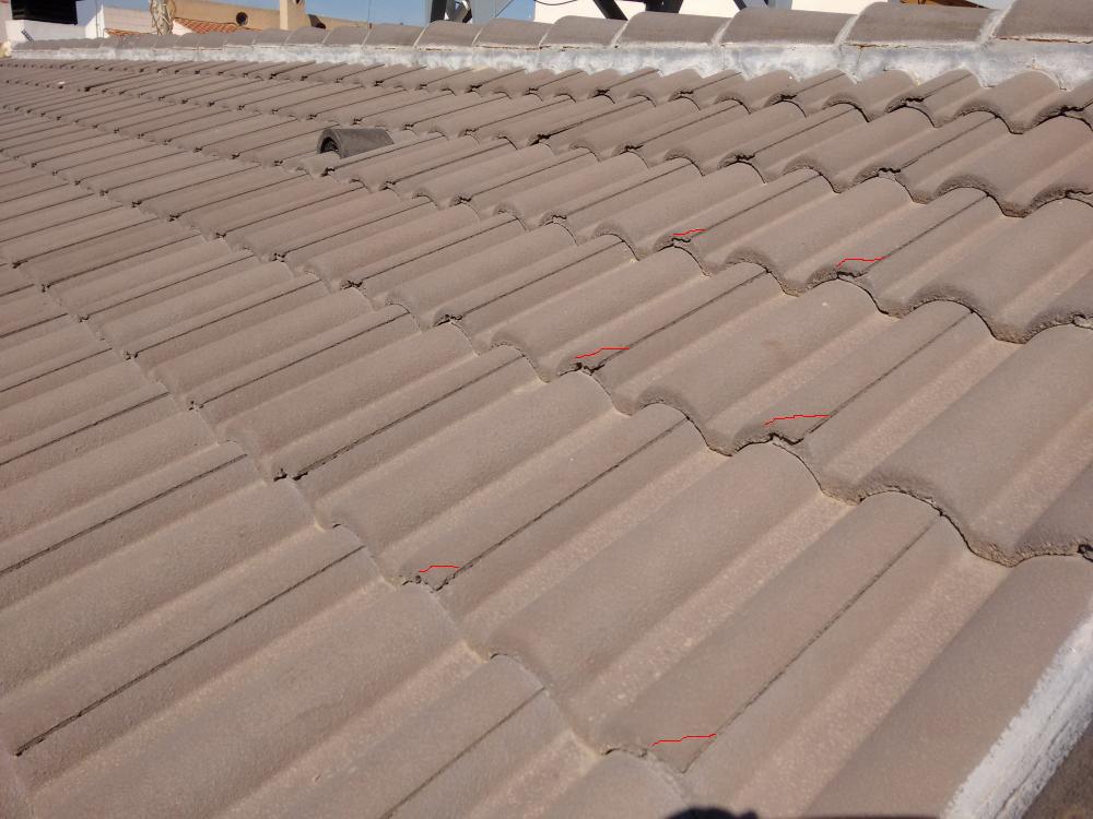

    Lo primero es saber qué hay debajo de la teja.
    Si es un forjado de hormigón, lo tienes fácil, ya sea por el lomo o por lo plano de la teja.
    Si es un tablero de rasilla cerámica, haciéndolo por el lomo, vas a padecer más. Necesitas hacer un agujero de, por lo menos 16mm de diámetro, para poder colar el tamiz. El lomo está muy hueco y es más fácil que parta al hacer el agujero. Porque se supone que la parte plana lleva un pegote de cemento que la asienta sobre la base...se supone...
    De todas formas, la teja de hormigón es más dura en este caso, y se deja trabajar mejor que la cerámica.
    Haciendo el agujero por la parte plana (en 2 o 3 veces, con distintas brocas), al introducir la resina, ya sea con tamiz o directamente en hormigón macizo, el hueco que pudiera haber entre la teja y la base, se va a rellenar de la misma resina, con lo que podrás apretar la tuerca sin miedo. Ojo, tampoco hay que apretar como si fuese lo último que haces en la vida. Hay que dejar de apretar 1/4 de vuelta antes de que rompa Y hay que dejar que quede unos 0,5mm de sika, más o menos, que haga de "junta" flexible.
    La varilla, yo la pondría de 10 o 12 mm de diámetro. La arandela de las anchas, imprescindible . No te preocupes por el sellado, te aseguro que con una arandela ancha de 10 o 12 (que tiene unos 3-4 cm de diámetro), y entre la resinta + el sikaflex o similar, se queda sellado de por vida. Prefiero sikaflex que junta de goma, pues creo que la goma dura menos años.
    Hace unos 5 años, puse mis primeras placas en el tejado, con una estructura inclinada, y el sistema de sujeción era el mismo que te he explicado. Después de esos 5 años, la sika estaba perfectamente. Y eso que , en este caso, le daba el sol. Con placas en coplanar mejor todavía, pues siempre les hace sombra.
    Hace unos 8 años, utilicé sikaflex para sellar algunas juntas de otros tejados que hice (no tiene nada que ver con esto), y después de ese tiempo, el sellado sigue igual de bien. Lo que si es cierto es que, el sikaflex que ha estado dándole el sol todo este tiempo, se nota algo cuarteado, no así el que ha estado oculto a los rayos solares. Por eso, el sika debajo de las arandelas no van a sufrir, y mucho menos con las placas haciendo sombra todo el día.
    Al apoyar sobre plano, la arandela+sika cierra perfectamente sobre la teja plana, cosa que no ocurre con el lomo, a no ser que curves las arandelas, cosa que también es posible hacerlo fácilmente, y se quedaría perfecto.
    Y cuidadín con ese tipo de teja que tienes. No debes pisar sobre el final del lomo, pues siempre parte fácilmente por ahí.

    Rectifico el dibujo que hice, no estaba bien del todo, pero creo que es importante la rectificación.

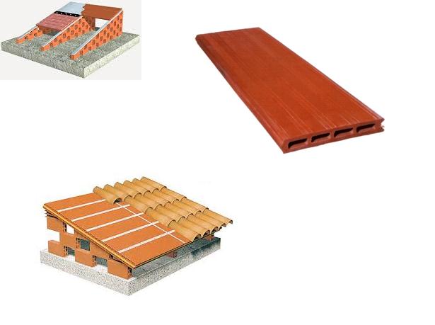

    También prefiero taco de nylon (pero que sea bueno y apto para el tipo de forjado) a taco químico (sobre todo porque no hay tiempo de espera para trabajarlo y no se depende de las condiciones ambientales como temperatura y humedad; otro motivo es que el taco químico se deja trabajar muy difícil a través del agujero hecho en el lomo de la teja);.
    ¿Y cuál es para ti el taco de nylon "bueno y apto para tablero de bardo"?
    El bardo se ha utilizado y se sigue utilizando en muchísimas construcciones de tejados por esta zona y por otras.

    Joer HLEBTOMANE, pensaba que me ibas a sorprender con algo más sofisticado.
    Los bardos son relativamente frágiles, y más, cuando no lleven apenas capa de cemento. Mi opinión es que, ese tipo de taco con ese tipo de material cerámico...vamos, ni para colgar un cuadro, créeme. Por eso lo del taco químico, porque por lo menos tiene más superficie de agarre con la cerámica y queda más firme. No es lo ideal, pero no veo otra cosa mejor. Es mi opinión, claro.

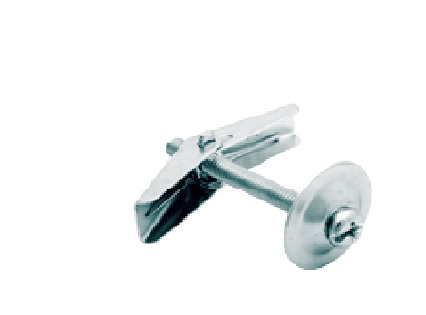

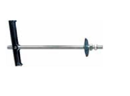

    Si tiene una capa de hormigón "generosa", no es necesario que llegues a la viga, para esos tacos metálicos.
    Si necesitas llegar a la viga, te puedes encontrar con las varillas de acero que te pueden complicar el asunto.
    Puedes utilizar tacos de vuelco. Como sabes donde están las bovedillas, haces el agujero pasante y metes ese tipo de taco, con su varillas y su tuerca correspondiente. Los hay para varilla de M10.

    Esos son los de las lamparas ¿ verdad ?
    Yo creo que te da mas seguridad agarrarlos a las vigas.
    Ya he visto los pinchos que comentaba Hlebtomane
  24. #49
    ago 2010
    alicante
    5.317
    Predeterminado Re: INSTALACION DE PANELES EN TEJADO
    Los de las lámparas suelen ser de 5 o 6mm. Yo te hablo de los mismos, pero de 8 o 10mm.
    Los metálicos sujetos a las vigas se quedan mejor. Pero si de verdad se quedan bien sujetos. A veces queda holgura, y quedan algo sueltos porque no abren mucho. El hormigón a veces se revienta con la presión. Los que no fallan en ese sentido es el taco químico.
