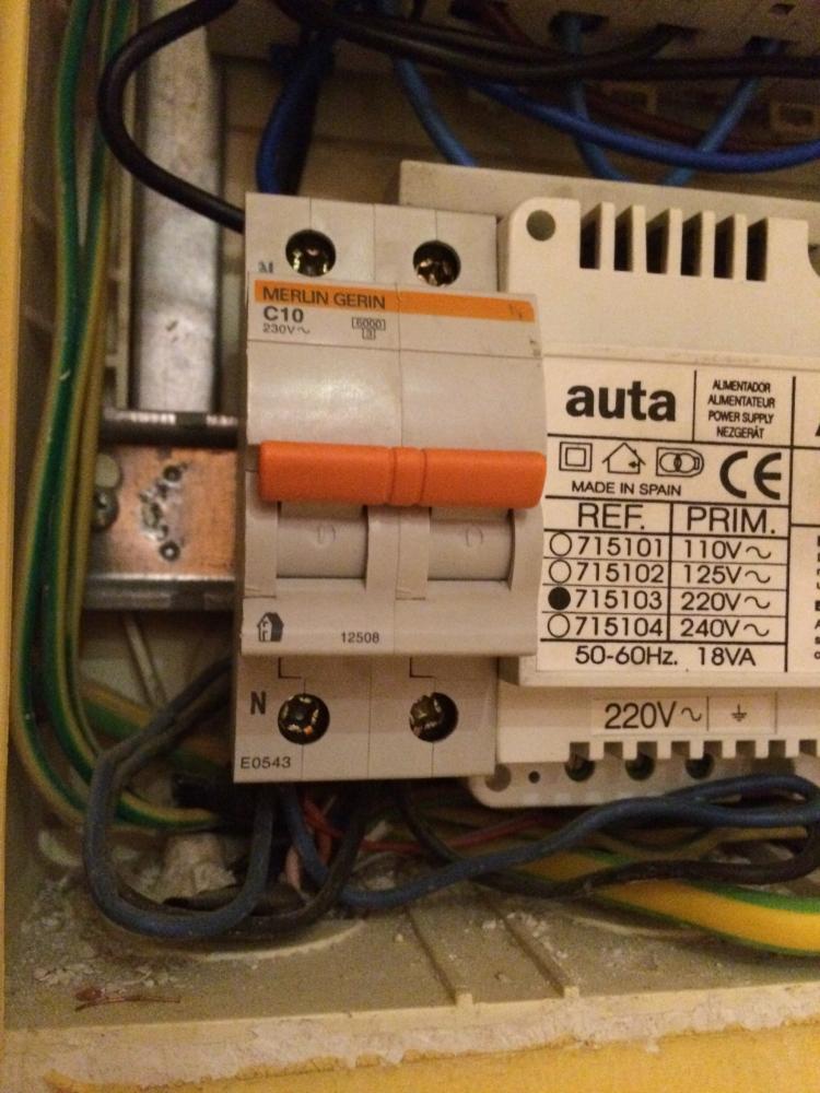

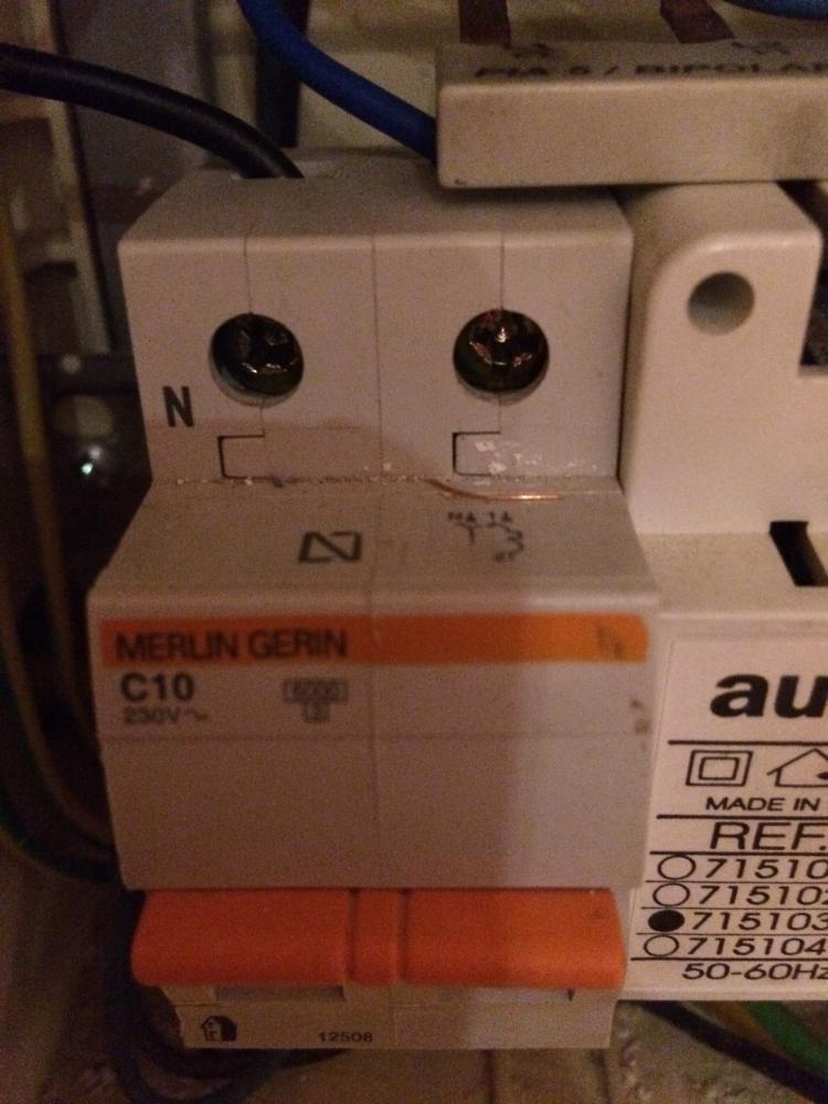

Archivo adjunto 13391Archivo adjunto 13390
a ver si alguien me sabe decir el umbral y características de este magneto...

Joder, pues me parece interesante el asunto que planteas, la verdad que a mi no me ha sucedido nada aún, simplemente una vez me saltó el diferencial y el S.I. ni se apagó. Pero saltar por sobreintensidad el S.I. antes que el térmico...puede ser una liada para el resto de electrodomesticos tantas idas y venidas de tensión.
La otra opción, quizás más segura sería, llevar la idea de carlos6025 al general; un relé NO, de dos polos, que al irse la luz ( apagarse el S.I. ) cortase la alimentación de todos los consumos, y cuando el S.I. arrancase de nuevo debamos "pulsar" un pulsador para retroalimentar este relé y que dise alimentación a todo, sería lo que comenta Carlos6025 pero para todos los consumos.
Re: ¿por qué no salta magnetotérmico?
Ésto que planteaba Carlos estaría bien, si no fuese porque a parte de complicar aún más el cuadro... Si salta el general por un electrodoméstico que está debajo del magneto de 16 por ejemplo... Se me apaga la nevera también... Y si vuelves a los dos días... Tienes un problema.
Lo ideal es que salte el magneto antes que el s. Isl... Pero lo veo difícil...o al menos que el s isl pueda configurarse para que no entre en bucle, y a la tercera vez por ej se quede apagado... Así también se apagaría la nevera, está claro... En fin... De sma no me ayudan nada, mañana quiero hacer una prueba... Y es conectarle algo de 20A de consumo al magneto de 10A que no salta cuando se cortocircuita el aire... Más que nada para descartar que no esté escoñao...
Querido compañero skolly, prueba a quitar ese térmico de curva “C” y cámbialo por uno de curva “B” y nos cuentas.
Recuerda que un térmico de curva “C” puede tardar hasta 2 segundo en saltar si la tirada es muy larga (resistiva), a mi me pasaba con el térmico general que saltaba el primero y cualquiera de la casa no, así no había manera de saber que era lo que estaba tocando las narices, hasta que puse de “general” uno no “solidario”, con lo que ahora salta antes el térmico que tiene el “cortocircuito” y el “general” no quiere saber nada del resto hasta pasados unos 3 o 4 segundos.
En tu caso el general no puedes tocarlo porque es el inversor, con lo que te toca poner un térmico más rápido.

Por la "C" que lleva delante el 10.

Pero no se si lo vas a conseguir cambiando el magneto. La electrónica del inversor es muy rápida.
Las curvas determinan los tiempos de disparo ante sobre-corrientes (la parte térmica). Para la parte magnética (corto-circuitos, que es lo que a ti te pasa), los tiempos de disparo son similares.

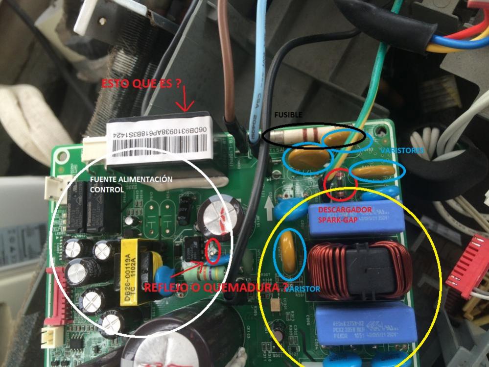

Si qiueres intentar ahorrarte los 267+iva, empieza desmontando la placa del compresor inverter, saca fotos detalladas que las veamos.
Por orden, habrá la mayoría de estos componentes:
Varistores, descargadores
Filtro red
Puente rectificador
Bobina del PFC ( o conector, esta se suele poner donde se pueda refrigerar)
Conmutador de la bobina del pFC ( IGBT, MOSFET)
Condensador filtro DC
Puente Inverter

aquí unas fotos...
así de primeras, si le doy la alimentación a la placa, los 220 v entre el aazul y el marrón... debería de hacer corto...
aunque creo que ésto ya lo probó el técnico la última vez sin conectarle ni compresor ni ventilador, y así ocurría.

Yo, lo que haría:
Levantar el radiador de la foto 4, debajo debe haber: Puente rectificador, Conmutador del PFC, y opcionalmente el puente del inversor, y hacer foto para ver en detalle. Una vez identificado el puente rectificador, desoldarlo y comprobar si (1)el cortocircuito está en el mismo puente rectificador, (2) entre los puntos (+) y (-) del pcb donde estaba el puente rectificador, ó (3) entre los puntos (~) y (~) del pcb donde iba el puente rectificador ( opcionalmente, podrían ser (L) y (N), u otros según como lo denominen.
si (1): Substituir puente rectificador
si (2); buscar elemento conmutador del PFC debajo del radiador, podría ser un transistor tipo MOSFET ó IGBT, que estaría cruzado.
si (3): comprobar elementos que te marco en tu foto, especialmente condensadores del filtro de red, varistores y descargador spark-gap ( rojo):
Archivo adjunto 13448
El elemento conmutador del PFC, lo más probable es que esté asociado a la bobina ( aspecto de trafo ) que está montada aparte y que supongo que es la que veo en la última foto, creo que le llegan cables blancos, aunque también podría ser una bobina de filtro del puente del inverter, es díficil determinarlo si no sabemos el esquema.
Anótame el modelo exacto del A.C., para buscar esquemático.
También podría ser un cortocircuito en la fuente de alimentación del control ( circulo blanco de la foto modificado qque he adjuntado), y que debe conectar entre los bornes (+) y (-) del puente rectificador, aunque podría tener el suyo propio.

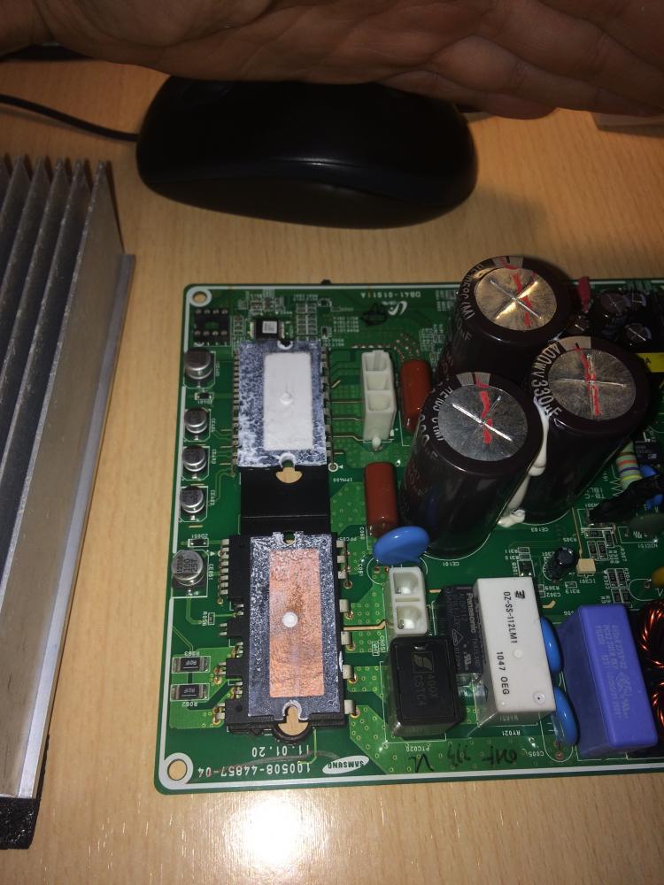

aquí la foto de lo que hay debajo del radiador y de lo que es el integrado ese negro con la etiqueta. El puente rectificador... no lo encuentro, por si acaso he puesto una foto de la parte de abajo de la placa...
Archivo adjunto 13449Archivo adjunto 13450Archivo adjunto 13451
lo que preguntas si es reflejo o quemadura... es un reflejo.
ni idea de cómo comprobar lo que me dices en los puntos 1, 2, 3...
el modelo es unidad interior AQV09PSAN, y la exterior... AQV09PSAX...

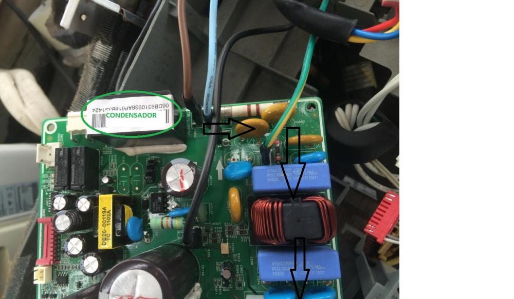

Archivo adjunto 13454
Archivo adjunto 13455

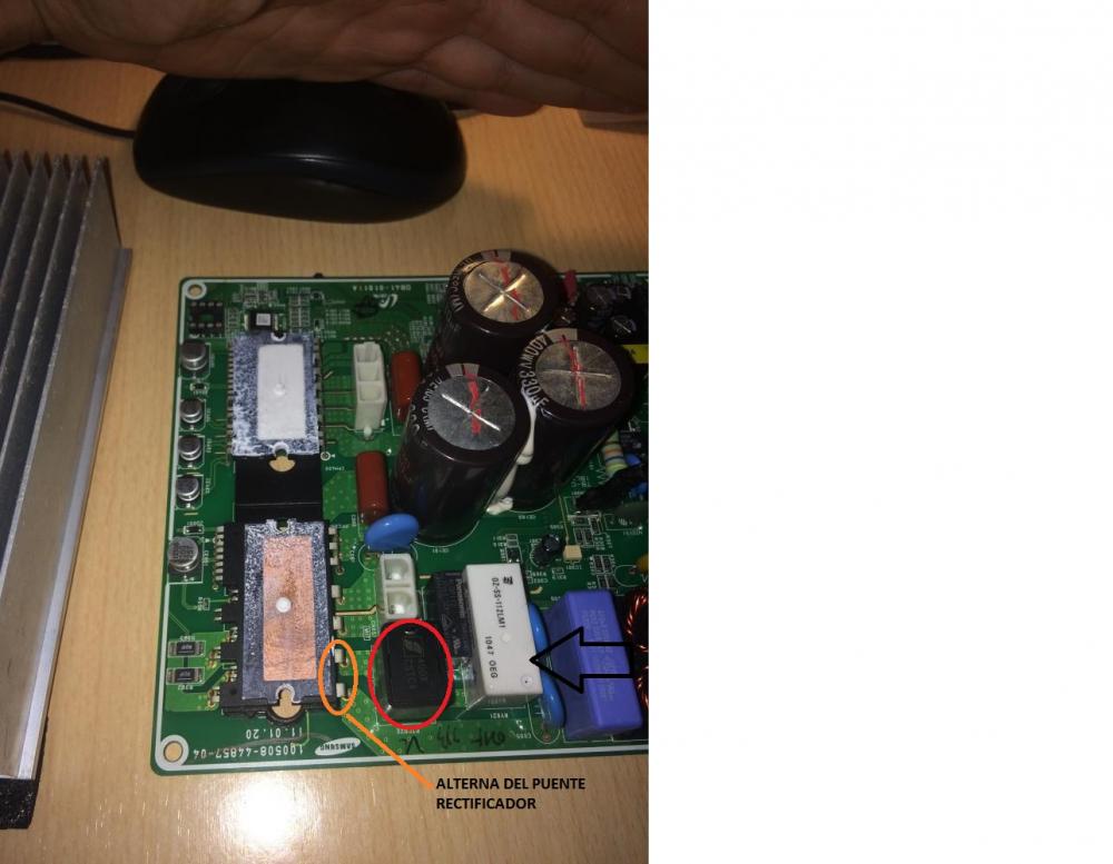

La alimentación parece que lleva el sentido de las flechas.
Lo que señalo en rojo ¿qué es? ¿puede ser un fusible?¿se puede abrir/desconectar? parece que lleva una ranura para abrirlo. ¿Se podría intentar desconectar para liberar toda el resto de la placa y comprobar si sigue el corto-circuito?.

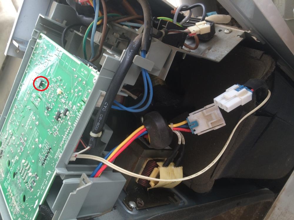

Me he descargado el service manual del AQV09J..., pero el PCB del inverter es distinto, sigo buscando...

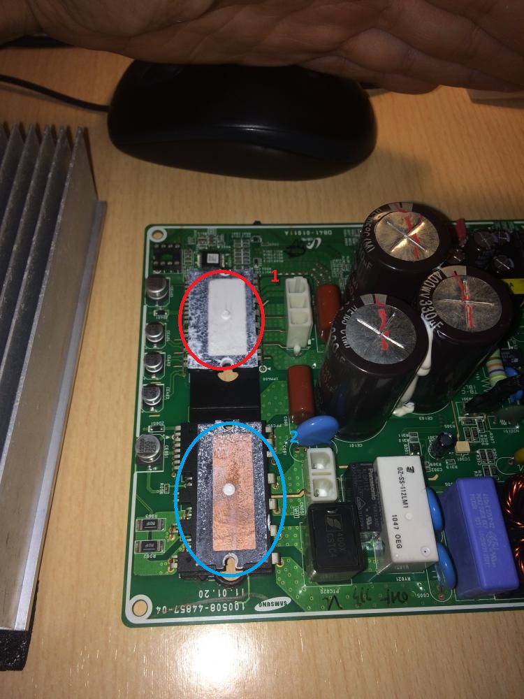

Pasando al asunto:
Archivo adjunto 13456
El CI 1 es el puente del inverter, de la familia GIPS20K60 del fabricante ST:
STGIPS20K60 STMicroelectronics | Mouser
y el 2 es un puente rectificador de control PFC, de Fairchild de la familia FPBD40PH60 ( u FPBD60PH60), este se encarga de rectificar y controlar el factor de potencia (PFC):
FPDB40PH60B Fairchild Semiconductor | Mouser
Habría que sacar el 2 y comprobar cual es el que cortocircuita, podría ser cualquiera de los 2.
Por cierto, en una de las fotos de antes, en la cara de soldaduras hay un puente rectificador pequeño:
Archivo adjunto 13457
que debe ser para la fuente conmutada del control,que habría que comprobar antes de proceder con los grandotes.
@carlos6025:
El elemento cuadrado negro seguramente es una PTC, en frío tienen pocas decenas de ohmios, y con arranque de corriente sube de valor, limita la corriente en funcionamiento.
Pero antes de sacar ningún CI de esos, habría que comprobar que el cortocircuito no venga del descargador, varistores o algún condensador cerámico ( tipo pastilla ) o alguno de los de plàstico metalizados, los cuadrados y grandes, hay que ir comprobando paso a paso.
Con el óhmetro en la escala más baja, se puede ir acotando hacia dónde está el cortocircuito, primero empezando por lo fácil...

Archivo adjunto 13454 Archivo adjunto 13455
Archivo adjunto 13458
pues se me ha roto la tapa, pero lo que ves... tiene como un disco metálico dentro, que une las dos patillas... parece un fusible, sí...
pues iré midiendo con el óhmetro... pero me estoy desanimando, la verdad... cuando por 100 y poco pavos estoy viendo aires acondicionados casi como el mío (Samsung y el modelo cambia unas letras) de segunda mano...
