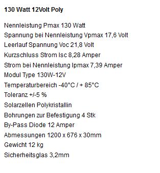

He leído que no las recomiendan a 12v así que te haré caso y la instalacion sera a 24v, no quiero correr el riesgo de que a las baterias les ocurra nada. Por otro lado, como regulador bueno, que marca recomiendas que no sea de gama muy alta(victron)? os enseño los datos de los paneles: Archivo adjunto 13293

... os enseño los datos de los paneles:
Pues si, estos paneles te sirven con un regulador PWM. Para 24V tienes que hacer dos strings paralelos de 2 paneles en serie.
