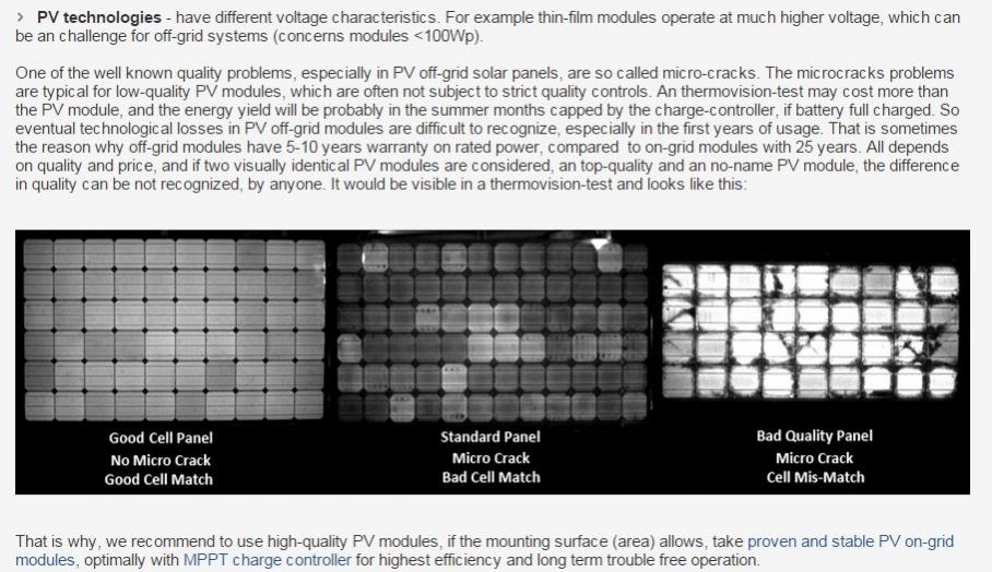

Y el tema de calidades? Es mas buena una placa fv mas cara?
Los paneles FV, hoy día prácticamente todos son buenos. Puedes comprar los más baratos que encuentres.
Otra cosa son las baterías, el regulador y el inversor. Hay baratos y caros, y tambien buenos y malos. Pero no siempre lo bueno tiene que ser caro. Aqui te ayudará mucho leer la experiencia de los foreros con diversas marcas.
En cuanto a los precios, ya me gustaría saber quién vende un FM60 a 450 € IVA incl. (ahora mismo, no hace un año cuando el dólar fue mucho más flojo).
En cuanto a los paneles, no diría que todos son buenos, se ven unas diferencias de calidad enormes entre unas y otras. A lo mejor el resultado que dan el primer día es más o menos igual, pero a lo largo de los años se ve también el resultado en la producción.
Eso sí, hay un montón de fabricantes de gama media donde no hay apenas diferencias de calidad.

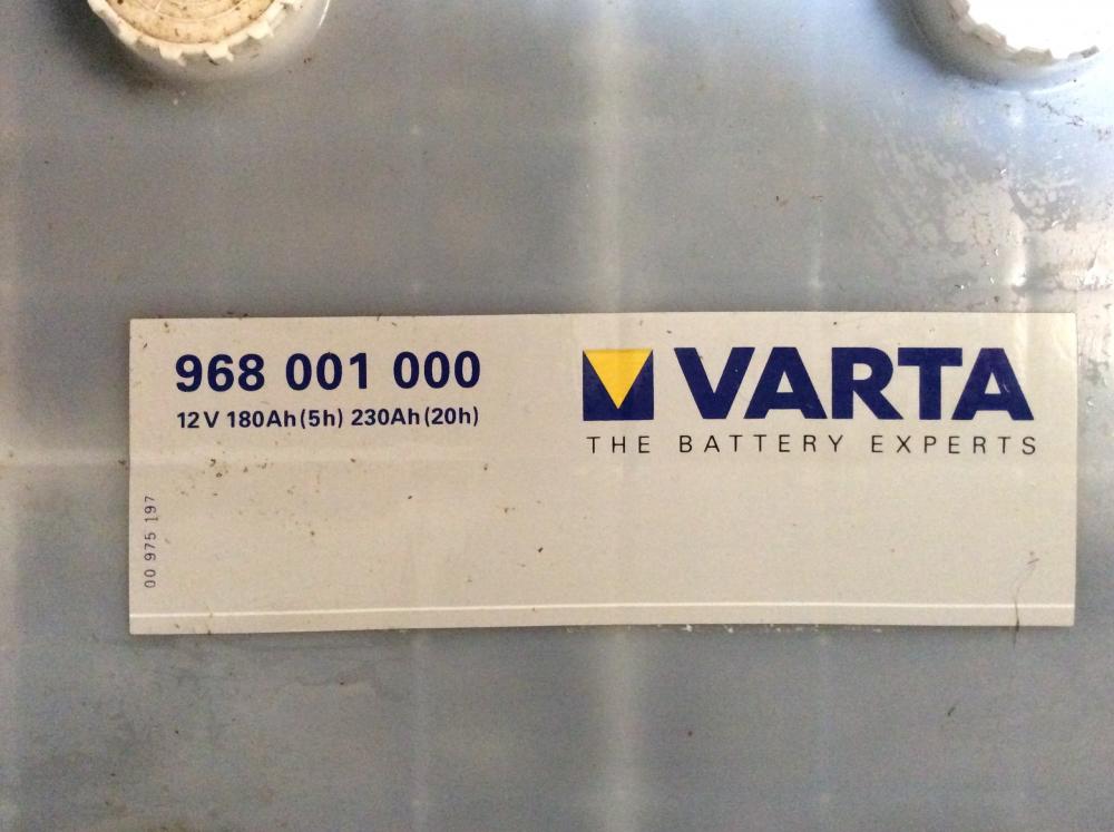

Hola de nuevo!
Leyendoeste y otros hilos, sobretodo el dedicado a baterias, veo que se desaconseja la instalacion de baterias monobloc en serie. Y justamente es esto lo que tengo instalado des de hace 20 años. Las actuales 2 baterias tendran unos 10 años, con las caracteristicas de la foto.
Veo que el regulador pone 12-24-48v. Creeis que tengo que colocar las baterias en paralelo para conseguir los24v y que me duren mas?

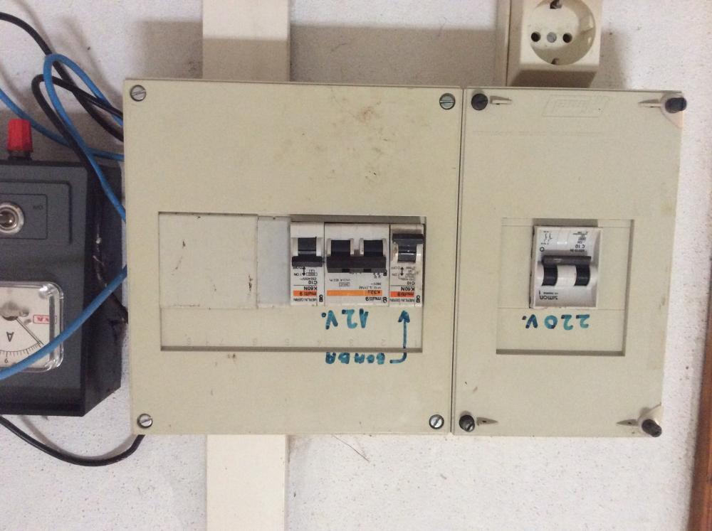

Archivo adjunto 13300
Cuadro
No se si es normal que las fotos salgan al reves!!! :-/
Sobre el regulador no he encontrado los papeles, y no se mas caracteristicas suyas, no se si viendo una foto adivinais algo que yo no se...
Un compañero me sugirió dejar la luz a 12v (sin inversor como lo tengo ahora), y hacer la ampliacion para los enchufes aprovechando que el cuadro tiene una parte para 220v de un generador. Seria mas barato o facil,o por el contrario es liarla sin motivo? Actualmente los enchufes tb dan 12v, solo 3 estan para ir con el generador.

al revés, las baterías en serie (+ con -) y nunca en paralelo (+ con + y - con -)
Re: Instalaion nueva. Novata.
Nao
... veo que se desaconseja la instalacion de baterias monobloc en serie. ... Creeis que tengo que colocar las baterias en paralelo para conseguir los24v y que me duren mas?
Aqui te haces un lio de miedo - o simplementes confundiste los conceptos "en serie" y "en paralelo" al escribir tu post.
Lo que no se aconseja es conectar las baterías en paralelo, tal como lo ha explicado Gran Drago.
Si tienes dos baterías monoblock de 12V cada una, conéctalas de tal forma que den 24V - esto es en serie y esto está bien.
Corroborando lo que dices:
Archivo adjunto 13337
Y referente a esto, me podeis orientar? Me interesa vuestra opinion!!!
Nao
En general, es mejor hacer toda la instalación a 220VAC, porque el cableado es más sencillo (cables de enos sección), pero sobre todo, por la protección (diferencial y magnetotérmicos).
En tu caso, que ya tienes la iluminación a 12VDC instalada, puedes dejarlo tal como está e instalar un circuito nuevo de 220VAC para el consumo "nuevo".
Ok, agracias el Cobarde! Y supongo que el cableado actual lo puedo mantener, no?
Nao
Si, el cableado de 12VDC que tienes, lo mantienes. Y el de 220VAC, el que sale del inversor, lo haces nuevo. Con todas las protecciones necesarias.

Si??? Tengo que cambiar el cableado??? Tenia entendido que como los cables necesarios para 12v son mas gruesos que los de 220v los podia mantener, que el problema era si querias pasar de 220v a 12v. Si es así supongo que esto me sube el presupuesto considerablemente... :-(
De todos modos me estoy dando cue ta de que no me conviene hacer solo el paso a 220v solo en los enchufes, yaque si el juego de baterias que tengo montado es en paralelo y no conviene, cuando se me jodan seria mejor poner los 12v con baterias de 2v, y esto tambien cuesta una pasta, y yo pasaria a depender de un mogollon de baterias (las de 12 y las de 24) . Supongo que conviene hacer el montaje y dimensionarlo todo ya para 220v. Pero si tengo que cambiar todo el sistema electrico... Es que es una casa muy grande... :-(
Nao
Si??? Tengo que cambiar el cableado??? Tenia entendido que como los cables necesarios para 12v son mas gruesos que los de 220v los podia mantener ...
A ver si nos entendemos.
Los cables de 12V, en un principio, te sirven para 220V. Lo que no puedes hacer, es usar la misma instalación -los mismos cables- para alumbrado de 12V y para enchufes de 220V, a la vez. En otras palabras: No puedes conectar la batería de 12VDC y la salida del inversor, a 220VAC, a los mismos cables. Los circuitos de 12V y 220V deben ser completamente independientes. Es lógico, creo.
Si quieres usar el cableado que ya tienes, para los 220V que vas a instalar, esto es posible, en principio.
Pero hay dos problemas:
- El cableado de 12V será de 2 hilos, supongo. El de 220V debe ser de 3 hilos, uno para tierra.
- El cableado de 12V no tendrá protección, supongo. El de 220V debe tener diferencial y magnetotérmicos.
Nao
De todos modos me estoy dando cue ta de que no me conviene hacer solo el paso a 220v solo en los enchufes ...
Has pensado bien. Por lo que dices y con los problemas que he listado, conviene hacer una instalación de 220VAC completa y nueva. Y bien hecha.
