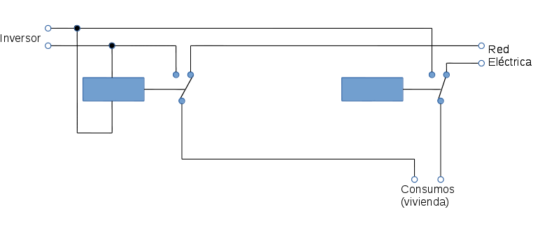

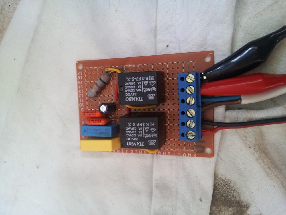

    Muy buenas, quiero vuestras opiniones, he fabricado un "contactor" con dos relés para que cuando apago el inversor entre en funcionamiento la red eléctrica. Funcionar funciona, pero es un tema delicado y me gustaría alguna opinión.
    Opiniones sobre el selector automático de red -> inversor que he fabricado-img_20150905_173831.jpg
    Son dos relés de dos posiciones, un relé controla la fase, y el otro el neutro, al común de los relés conecto la carga (la vivienda) y en los dos contactos conecto la salida del inversor y la vivienda.
    Está alimentado directamente de los 230v con unos condensadores cerámicos para conseguir los 24V de las bobinas.
    Opiniones sobre el selector automático de red -> inversor que he fabricado-rele_conmutacion_red_inversor.png
    Tengo un vídeo viendo su funcionamiento:
    El tema es que los relés solo son de 5-7A a 240V y no es suficiente, por lo que ahora lo tengo montado solo para el circuito de alumbrado.

    Según estoy leyendo en este hilo, es mejor un contactor 2no+2nc que un relé de 2 polos conmutador

    Emplear reles de 24v en continua poniendo condensadores (supongo que en serie) no parece una solución muy ortodoxa.
    s2
    may 2014
    Madrid, Spain
    446
    Predeterminado Re: Opiniones sobre el selector automático de red -> inversor que he fabricado
    Hombre, no solo los condensadores, también hay un puente de diodos rectificadores, el esquema es parecido a el que indican aquí pero con puente completo de diodos rectificadores.
    Fuente de voltaje sin transformador | Electrnica Unicrom
    Esa solución es porque no tenía relés de 230 ca, las mayores dudas son en la fiabilidad de la conmutación y posibles riesgos, la parte de la bobina de los relés no me preocupa.

    Normalmente cuando diseñas algo, has de tener en cuenta el peor de los casos, aunque tampoco hay que pensar que deba aguantar un terremoto, o a Godzilla campando por tu pueblo.
    Sólo modificaría ligeramente el circuito, porque existe la posibilidad de que sólo un relé arrancase y el otro no.
    Has puestos dos relés en paralelo, y de ese modo, debido a una mala soldadura, uno de los relés podría entrar y el otro no, con lo que pudiera ser que bajo ciertas condiciones de carga y conexionado -me refiero a lo que hay conectado- pudiese hacer circular corriente de la red a través del inversor y provocar una avería en el mismo.
    De hecho al ser dos relés, el tiempo de conexionado es diferente y según en que condiciones podría provocarte el mismo efecto.
    De todos modos, para no hilar tan fino ni marear la perdiz.
    Ya que has usado una reactancia capacitiva para "bajar" de 220V a 24V, porqueéno pones las dos bobinas en serie y bajas a 48V?. De esta manera, al estar las bobinas en serie, si falla el conexionado de la bobina de alguno de los relés, simplemente no conmutará ninguno de ellos, pero no quedarán los circuitos en diferentes posiciones.
    -Salvo un fallo total de los mecanismos de los relés-
    Ya se que es un poco rebuscado, pero en aplicaciones similares, en muchos casos se llega a asegurar la posición incluso con enclavamientos mecánicos.

    El riesgo que comentas lo explica perfectamente carlos6025 en este hilo - y tambien da la solución (un contactor 2NC-2NO de potencia como el que menciona pandarojo)
