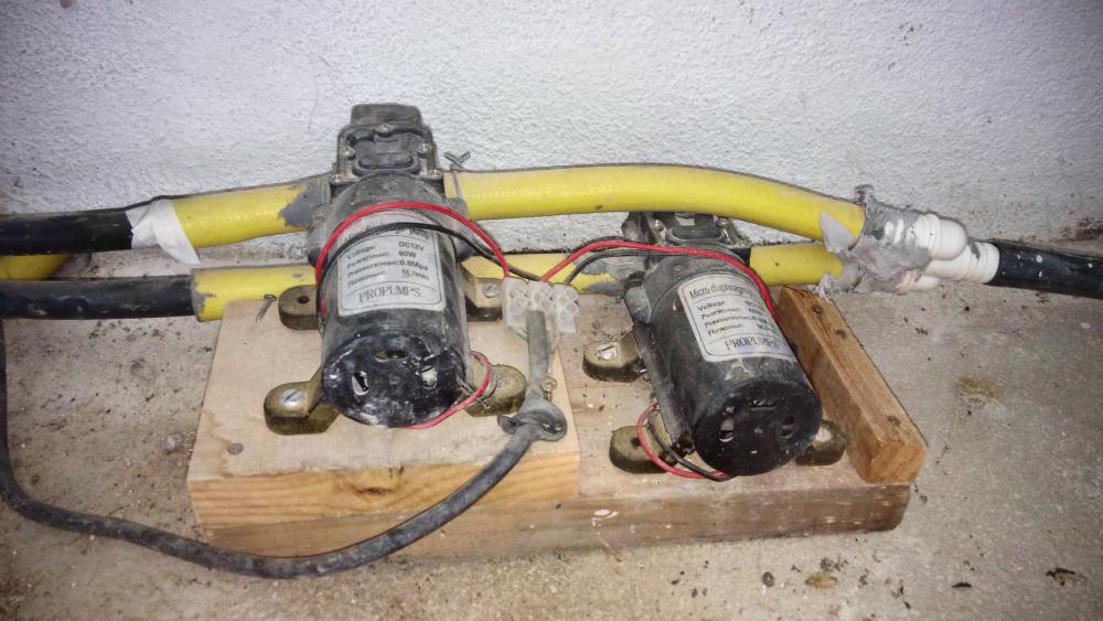

Bueno pues lo prometido es deuda, OS dejó foto de como tengo puestos los motores en paralelo
Archivo adjunto 13572

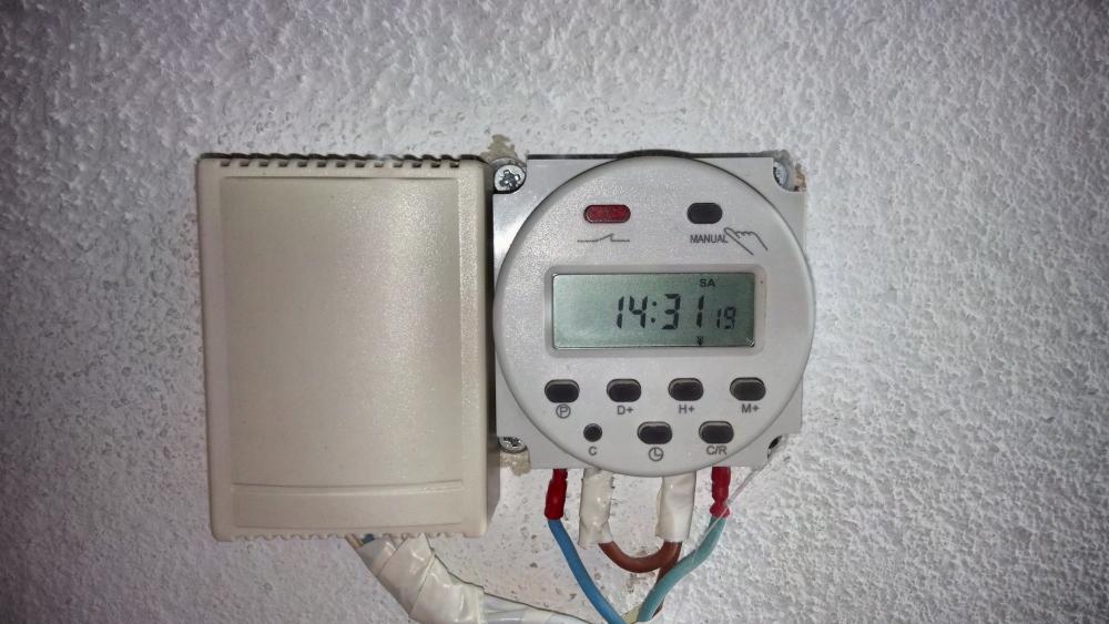

Los tengo puestos con unas llaves para que funcione 1 o 2, conectados a un programador semanal y lo que hay a la izquierda es el control remoto para arrancarlo o pararlos cuando este en la otra parte
Archivo adjunto 13573
Esperó que OS guste, saludos!!

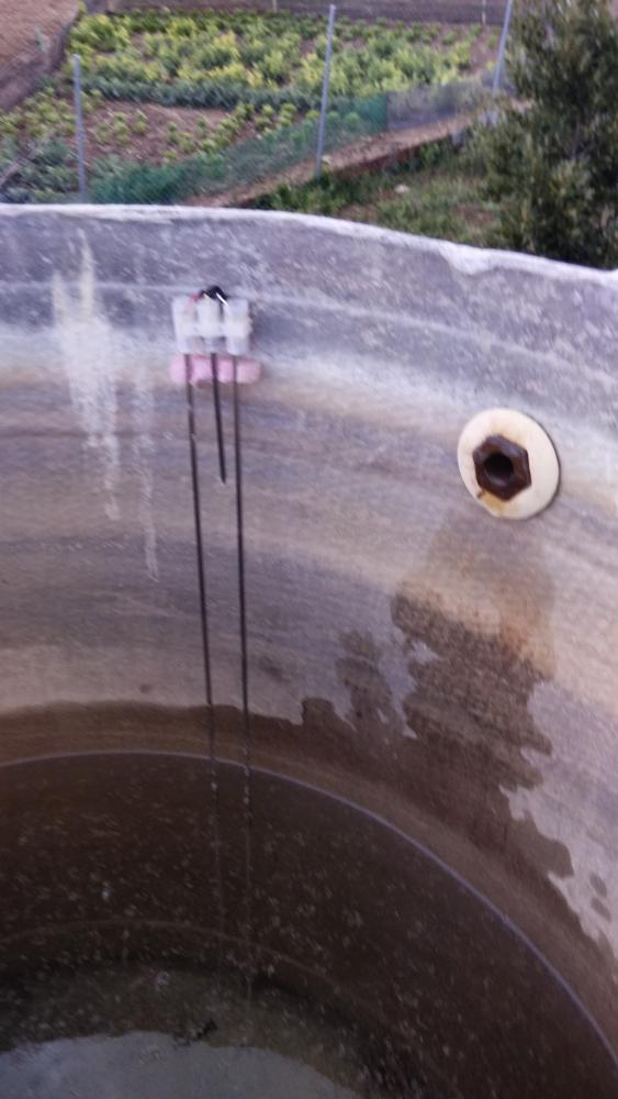

Buenos días, para el que le interese, como sabéis tengo 3 bombas, 2 dedicadas al riego y una para llenar un depósito para abastecer de agua a los grifos de una pequeña parcela que tengo, pues bien, encontré un pequeño dispositivo para controlar la bomba y tengo que decir que funciona de escándalo, si a alguien le interesa lo explico mejor, pongo fotos de la sonda construida a mano, saludos!!.

Bueno, pues el controlador es esto:
Controlador de nivel de líquido Sensor de nivel de agua Sensor de detección de presión 12 V
Liquid Level Controller Sensor Module Water Level Detection Sensor pressure 12V on Aliexpress.com | Alibaba Group
(from AliExpress Android)

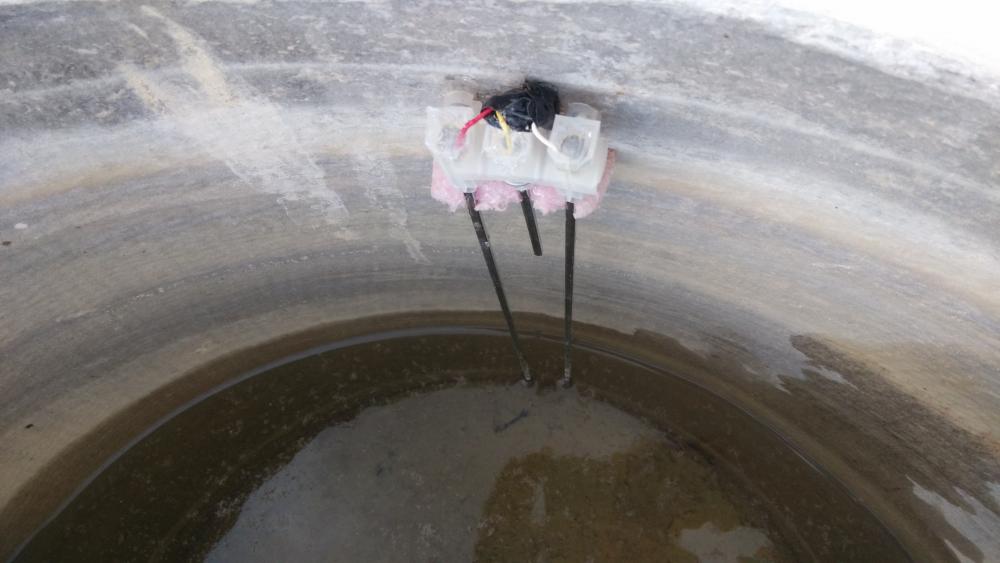

Básicamente lo que hace es que arranca el motor cuando el agua baja de los dos pinchos que hay abajo y para el motor cuando llega al de arriba, y ya no vuelve a arrancar hasta que no detecta agua en los de abajo, como veis para el llenado automático de depósitos es fantástico, ya que no hay que estar pendiente.
La sonda si hay que contruirla, yo por lo menos no la he encontrado, la hice con cable de teléfono de 4 hilos (sólo hacen falta 3) y con unos palos de pinchitos que venden en las chinos de 55 cm.
Archivo adjunto 14378
Archivo adjunto 14379
El chisme va a 12 voltios

Si, básicamente es eso, probé con otra que era de nivel, pero arrancaba la bomba muchísimas veces para 2 o 10 segundos, esta cuando llega al minimo arranca hasta llegar al máximo y para y no vuelve a arrancar hasta llegar al mínimo, alargando la vida de la bomba.

Por lo que entiendo es que el agua hace cerrar el circuito de los 2 cables( Palos ) largos para cortar el motor y cuando cierra el circuito con el corto, lo arranca ¿ no ?
Y eso no da corriente si tocas ell agua ?
