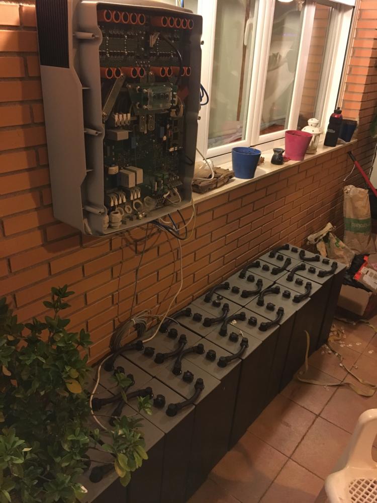

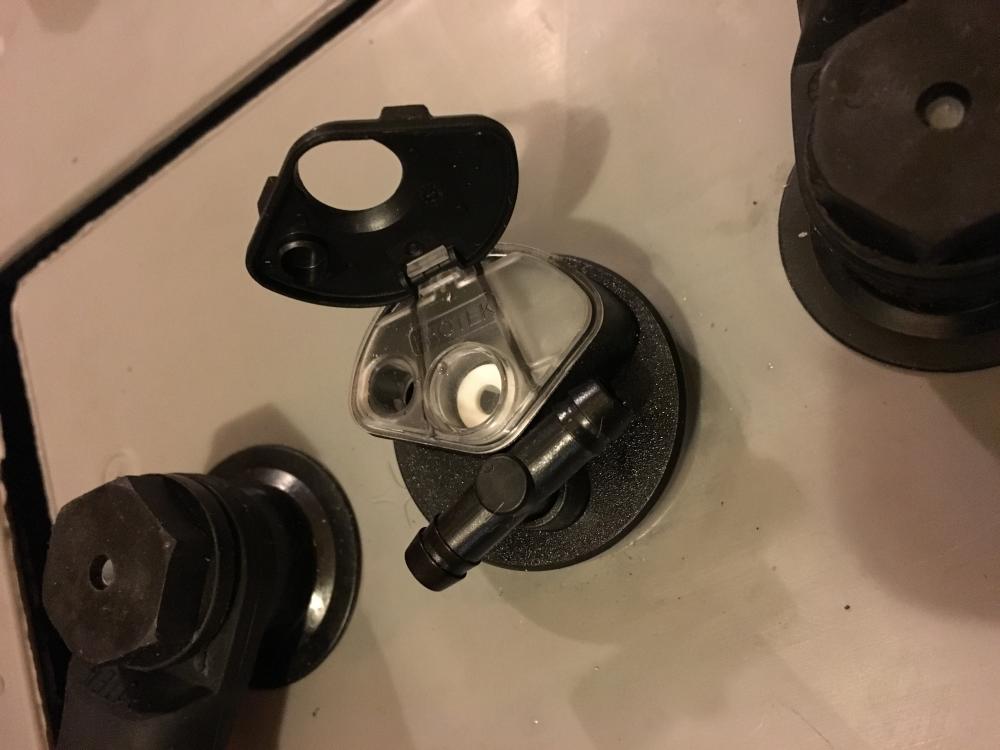

pues hoy he recibido baterías +kit... estoy con el montaje, mañana a ver si lo acabo, la verdad es que el nivel de electrolito se aprecia muy bien.
Lo que no me gusta es que el orificio para medir la densidad, es pequeño comparado con los tapones grandotes que tengo en los vasos del otro inversor. Al sacar el densímetro hay que ir con cuidado o siempre se derrama alguna gota.
aquí unas fotos...
Archivo adjunto 13965Archivo adjunto 13964
Re: Rellenado automatico en baterias de traccion
Son practicamente iguales a los mios, y, si, el agujero es muy pequeno aunque suficiente.
