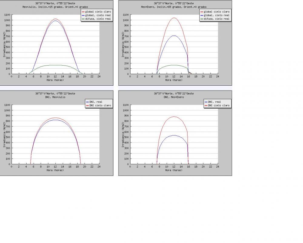

Pues parece ser que, en un día totalmente claro, la atmósfera se comporta como un cristal transparente, sin importar la distancia que tienen que recorrer los rayos del sol.
Según PVGIS, ya sea en Enero o en Julio, la irradiación que recibe un plano perpendicular al sol es la misma.
Archivo adjunto 13246
Si mis cálculos no me fallan, la distancia que tienen que recorrer los rayos del sol en la atmósfera, y en nuestra latitud, es más del doble en invierno que en verano. Sin embargo, eso no influye en este caso. ¿Notaríamos diferencia de luminosidad en nuestras casas con un grosor de cristal en nuestras ventanas de 3mm o 6mm?
Parece ser que las moléculas de O2, N2, H2O y otras, no son impedimento para los fotones :tongue:
Además, es curioso como, al poco de amanecer, la irradiancia ya es más de la mitad de la que hay a las 12:00 hora solar.

Pues parece ser que, en un día totalmente claro ...
... la distancia que tienen que recorrer los rayos del sol en la atmósfera, y en nuestra latitud, es más del doble en invierno que en verano.
Muy de acuerdo, en cuanto al grosor de la capa atmosférica que tiene que recorrer la luz del sol.
Pero PVGIS dice, que el grosor de la atmósfera no reduce la irradiación? :confused:
Esto me es difícil de explicar, ya que la atmósfera absorbe gran parte de la radiación ionizante del sol (menos mal, porque de otra forma estaríamos todos "radiantes").
El punto importante debe ser ese detalle "... en un día totalmente claro ..."
En un día así, parece que la fracción del espectro solar que pueden aprovechar los paneles FV, es poco absorbido. Vale, lo tengo que aceptar, pero me cuesta.
El problema para los fotones no son tanto los gases, creo, pero si las gotitas de agua, que siempre las hay. Esas que si se concentran mucho, forman las nubes.
A ver si la realidad es, que mucha atmósfera "limpia" sí absorbe más, pero al mismo tiempo hay más luz indirecta, que a las placas les sirve igual y así compensa.
Un fenómeno interesante que he observado es, que en días de nubes blancas o bruma, las placas que todavía no reciben luz directa, generan bastante más que en un día limpio (por ejemplo, 300W en vez de 100W). Eso se debe a la luz indirecta reflejada por las nubes. A ver si en la atmósfera limpia, pero "gorda", pasa algo por el estilo.

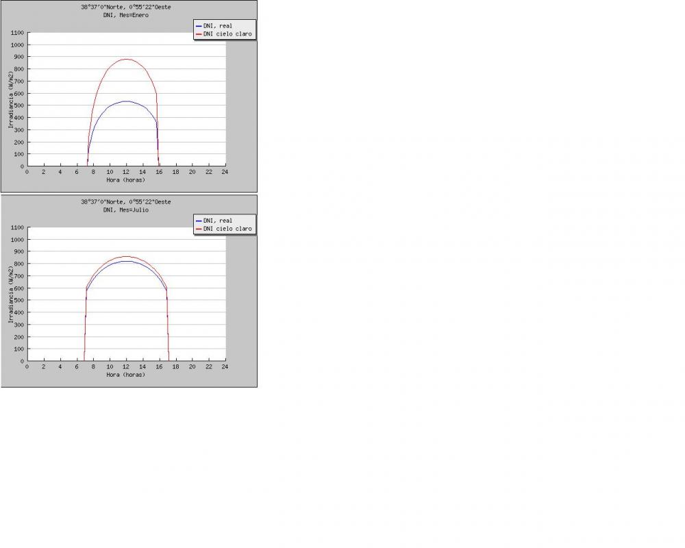

No será que la irradiancia es la intensidad de luz que cae sobre la superficie terrestre en un momento dado? Que tambien en el día más limpio imaginable tendrá su parte de luz difusa?
Yo creo que estamos hablando de cosas distintas. Evidentemente, la luz del sol se refracta (o incluso, es posible que se difracte) cuando atraviesa la atmósfera. Si no fuese así, no tendríamos el cielo azul que tenemos. Más bien tendríamos el cielo que vería un astronauta sentado en una piedra de la superficie lunar.
Pero estamos hablando de la radiación difusa que alcanza a un panel solar. Y es la que ataca al panel desde otros ángulos que no sean normales (perpendiculares).
De hecho, en PVGIS se distingue una cosa y otra. La global con cielo claro es la suma de la directa + la difusa. Y son iguales en Julio y Enero.
Eso me da a entender que no hay más radiación difusa por que la capa de la atmósfera sea de mayor longitud. Ni se absorbe más radiación visible por el mismo motivo.

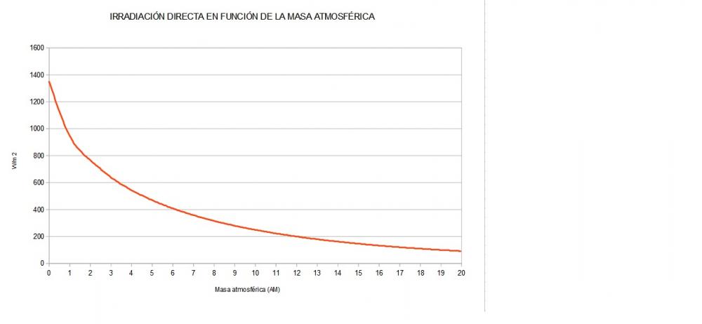

He hecho los deberes y ya lo veo claro.
Podemos decir que:
- El efecto de la atmósfera sobre la absorción de la luz, es función del espesor de la masa de aire (AM) que la luz tiene que atravesar para llegar a los paneles solares. A mayor inclinación de sol, menor intensidad luminosa reciben los paneles.
- La intensidad luminosa directa que reciben los paneles, no es inversamente proporcional al espesor de la masa de aire (AM) (es función, pero NO inversamente proporcional. Es decir que, al doble de masa de aire no corresponde la mitad de la intensidad luminosa).
- El vapor de agua, el polvo y nubes reflejan la luz. Es la radiación difusa. En un día claro, se estima en un 10% de la intensidad luminosa directa. Por lo tanto, la radiación difusa es directamente proporcional a la intensidad directa. Y es en función de la masa de aire, pero NO inversamente proporcional. Es decir que, al doble de masa de aire no corresponde la mitad de radiación difusa.
Con un ejemplo se puede entender mejor:
- Ciudad de Alicante, latitud 38,4º.
- 12:00 hora solar (sol en el cenit)

A mi me sale esto, gráfica incluida.
- Int. directa = 1353 x (0,7)^(0(AM)^0,678) = 1353W/m2
- Int. directa = 1353 x (0,7)^(1(AM)^0,678) = 947W/m2 30%
- Int. directa = 1353 x (0,7)^(2(AM)^0,678) = 764W/m2 45 %
- Int. directa = 1353 x (0,7)^(3(AM)^0,678) = 638W/m2 52%
- Int. directa = 1353 x (0,7)^(4(AM)^0,678) = 542W/m2 59%
- Int. directa = 1353 x (0,7)^(5(AM)^0,678) = 467W/m2 65%
- Int. directa = 1353 x (0,7)^(6(AM)^0,678) = 406W/m2 69%
- Int. directa = 1353 x (0,7)^(7(AM)^0,678) = 638W/m2 73%
- Int. directa = 1353 x (0,7)^(8(AM)^0,678) = 313W/m2 77%
- Int. directa = 1353 x (0,7)^(9(AM)^0,678) = 278W/m2 79%
- Int. directa = 1353 x (0,7)^(10(AM)^0,678) = 247W/m2 81%
Archivo adjunto 13249

Si miras los gráficos del PVGIS que te puse, la difusa puede ser más de un 15% de la global (directa+difusa)
Los que se aburran, lo tienen fácil. Es como las playas de nudistas. Si no quieres ver tíos en pelotas, no vayas, jajaja.
Eso sí, le estamos robando el hilo a JLGARCIA55:(
Re: Cuanto varia la potencia instantanea de la temperatura ambiente?
carlos6025
Creo que nos vamos entendiendo.
Si, poco a poco ... ;)
carlos6025
Correcto. Pero estos gráficos no coinciden ni con tus cálculos ni con el enlace de econotecnia.
Dicen claramente que la irradiancia global "con cielo claro" en la misma localización es igual en julio que en enero.
Lo que se ve muy bien es lo mucho que influye el día más corto de enero en la cosecha FV diaria.
Tu mismo habías sacado la siguiente conclusión:
carlos6025
Algo que ya no lo ves igual. Cómo explicamos esta contradicción? :confused:
