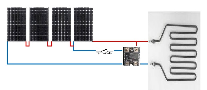

A mi personalmente me parece una TEMERIDAD poner un sistema de CC en el termo sin ninguna protección. Y lo digo para que no tengamos que lamentar cualquier accidente que pueda ocurrir, aunque la propabilidad sea solo del 1% , ni del 0,1%.
En eso estamos totalmente de acuerdo. Y más, si es CC a 200V.
Me parece la misma temeridad, poner el termo con AC sin protección.
oxid
Tu puedes ser el mejor médico-físico-ingeniero del mundo ...
No lo soy, puedes estar seguro ;)
No tenemos que discutir más, decimos lo mismo: No hay que poner un termo sin protección, sea en CA o en CC!
Lo único que yo quería hacer hincapié, es que hay normas y mitos (como el del secador de pelo), que no son acertados.
Y que si tienes la mala suerte de recibir un calambre de 50mA CA, la probabilidad de fibrilación es mínima (gracias a Dios o al que sea).
Y si se trata de CC, el organismo acepto algunos mA más que en CA.

Con un inversor de 24v a 230v, de 300w o 600w podría conectar una resistencia de 1.200w??
No se si el inversor solo daría su máximo sin más, o se estropearía por sobrecarga.
Enviado desde mi VTR-L09 mediante Tapatalk
Re: Instalacion FV para termo electrico
Más bien te va a llamar de todo mientras marca sobrecarga y se apaga. Y eso con suerte, porque con mala se funde su protección y te quedas sin el.

Por cierto también existen diferenciales para CC, los tal llamados GFP (ground fault protection) que se encuentran en los fabricantes estadounidenses (se ve que allí es obligatorio el uso de los GFP). Eso sí, suelen ser de 150 Vcc máximos....
Para que lo tengais clarito: NO EXISTEN DIFERENCIALES PARA CORRIENTE CONTINUA y menos los GFP; la prueba es que nadie del foro tiene un diferencial en la parte de DC que funcione; seguramente habran instalados, aunque sean de clase B, pero NO FUNCIONAN.
