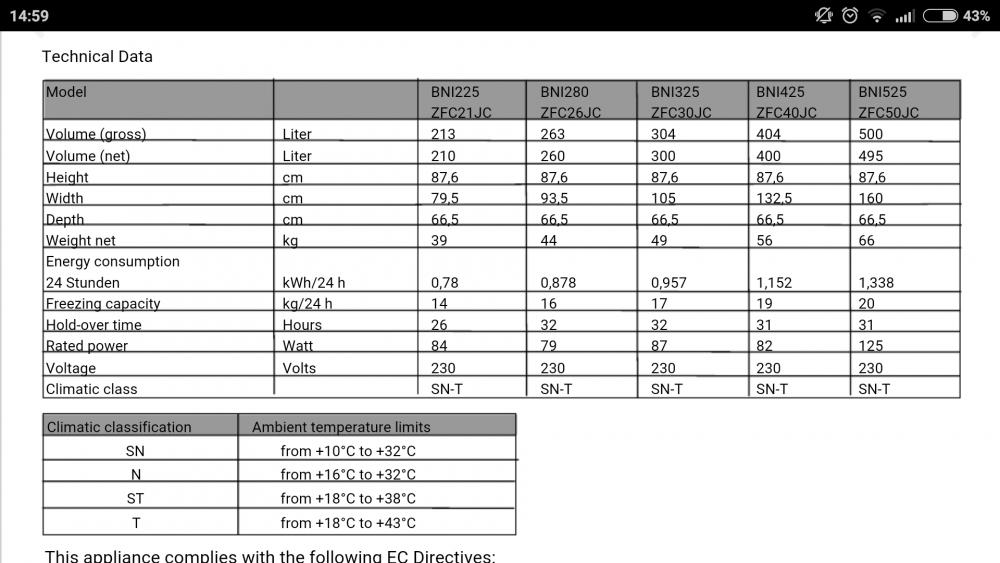

.. pongo datos técnicos del arcón.
No veo estos datos técnicos. Pero si tienes un arcón con X watios de consumo en marcha, puedes calcular que el pico de arranque será como 6 o 7 veces estos watios.
Por ejemplo: 300W estando en marcha; 2000W al arrancar (para muy poco tiempo).
En el caso del ejemplo, necesitarías un inversor de 800W o 1000W, que podrá con 2000W o 3000W para algunos segundos.

Ahora están los datos, ya puedes verlos, no sabia cargarlos, jeje
Re: Duda Arcón e inversor
Juankaxxi
Ahora están los datos ...
El arcón de 213 litros tiene 84W de potencia (de consumo). Pongamos que el pico de arranque sean 7 veces la potencia, o sea 600W.
Creo recordar, que un compresor de estos puede tener un pico de arranque de hasta 10 o 12 veces la potencia nominal.
Pues mejor calcular con un pico de arranque de hasta 1000W .
Para esto te basta un inversor de 500W.
Te aconsejo inversor de onda pura, porque los frigos pueden tener problemas con onda modificada.
