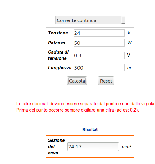

Hola, como calculadora online de la seccion de cables, yo utilizo esta:
Calcolo Sezione cavi elettrici
está en italiano, pero se entiende lo suficiente.
con respecto a tu proyecto, to lo haría sin dudar a 220V y no a 24V, porqué 50W a lo largo de 300mt considerando una caida de tension de 0.3V (y por lo tanto 24*0.3= 7.2Watt/hora despediciados en calor) vas a necesitar de un cable bipolar de 75mm²
Archivo adjunto 13204
en cambio a 220V necesitas de un cable bipolar de 2.5mm²
Como inversor puedes usar uno de 12 -> 220V de unos 200W comío minimo.

En el post de Carlos 6025 con dos medidas de cable, de 2,5mm2 y 1,5mm2 a 24V tenía unas perdidas bastante razonables.
Pero Maxlinux2000 le sale un cable de 75mm2.
No me aclaro:confused:

Fíjate bien en lo que te dicen maxlinux2000 y carlos6025!
Maxlinux2000 calcula con 300m de distancia (que sería un solo circuito) y con pérdidas de 0.3V, mientras carlos6025 con 150m de distancia (porque son 2 circuitos) y pérdidas de 15W a 24V, o sea 0.63V. Son cálculos diferentes.
Hay que aplicar bien las fórmulas, calculadoras y tablas.
Yo, con 150m de distancia, 50W a 24V de consumo y con cable de 2.5mm², obtengo 1.1V de pérdida, lo que son 25W.
Mi resultado: A 24V puedes usar cable de 2.5mm², las pérdidas son aceptables (eso tambien te había dicho carlos6025).

He calculado como si fuera un cirquito unico porqué has dicho que solo hay una fuente de alimentación, y a las baterias le da igual que sean 2 de 150 o uno de 300mt.
