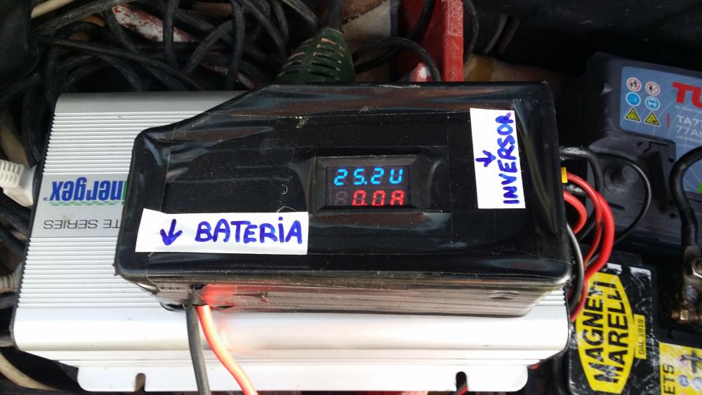

Puse a la salida del inversor un voltimetro-amperimetro con su shunt de 100a en una cajita hay para que este aislado y tal...cuando conecto el inversor a las baterias ya me marca el votaje y el consumo que reciben las baterias o creo yo el consumo que demanda el inverter de las baterias sera¡¡¡...son de esos chinos baratos que marcan en azul el voltaje y en rojo los amperios....

Allí tenemos el problema. Tu sólo ves 20A en tu instrumento, porque es lento y con el pico tan corto, no llega a registrarlo correctamente. En realidad el pico es 10 o 20 veces mayor!

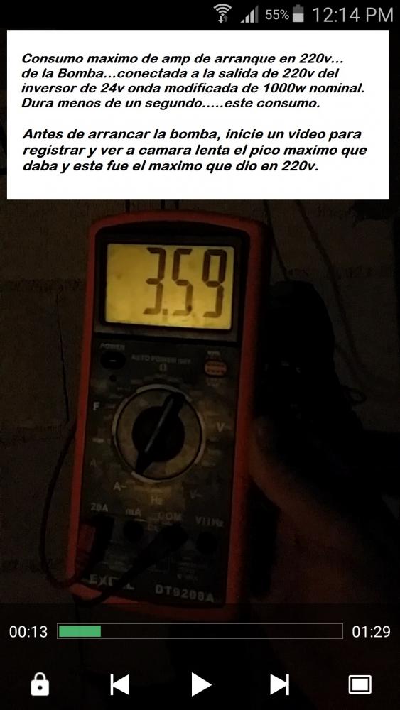

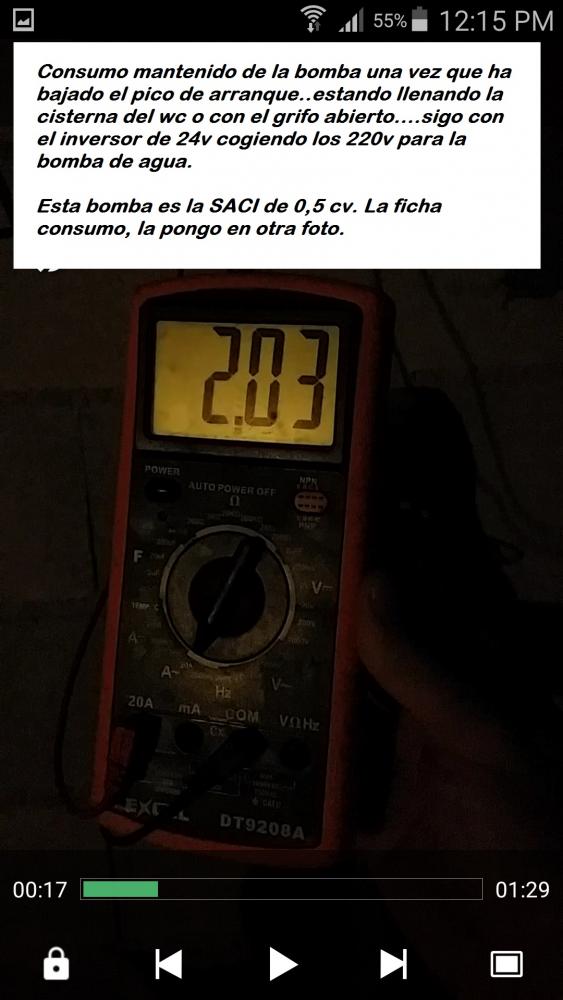

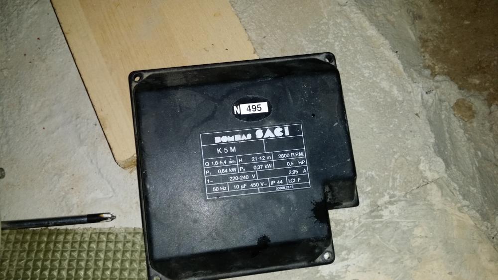

Bueno una imagen vale mas que mil palabras....la bomba que tengo instalada y que se ven los consumos con el polimetro es la SACI...la otra bomba que consume menos es de 0,33 cv y creo que terminare por poner esa ya que gastara un pelin menos y va de puta madre.....
Sobre datos... HABER NO TENGO MUCHA IDEA y lo poco que se lo he aprendido leyendo a ustedes y con san google....pero claro igual digo alguna burrada,,perdonen.
Si el pico maximo que me da al arrancar la bomba con 220v son 3,59amperios...si eso lo multiplico por 225 v que daba la lectura de voltaje en ese momento...salen 789w + el consumo de esos 789w dividido entre los 24v del inversor 32,875a/h mas los 3,59a/h a 220v EN TOTAL Y COMO TU DECIAS SALEN MAS DE 19 AMPERIOS DE CONSUMO REAL: YA QUE SON 3,59a/h+ 32,875a/h...realmente necesita para arrancar prácticamente 40 amperios/h a 24v. Por lo tanto en 12v seria el doble 80a/h en arranque.
Ahora el consumo mantenido: si me da 2,03a/h a 220v son 446w....esos 446w dividido entre 24v salen 18,58a/h ...entonces realmente esta consumiendo una vez pasado el pico de arranque funcionando la bomba 18,58a/h+2,03a/h = 20a mantenidos por hora...

Fijandome en los valores del polimetro de la BOMBA SACI QUE ES LA QUE TENGO PUESTA,,, el consumo que me da......muy muy aprox a lo que dice...la ficha tecnica...tambien es normal que sean un poco mas, ya que si paso de 1 pulgada de salida del motor de la bomba a tuberias de 15mm que tengo las tuberias de la casa....hay mucha mas presion en el circuito y tendra que hacer mas fuerza el motor de la bomba que la que pone en los picos de consumo de la ficha tecnica.

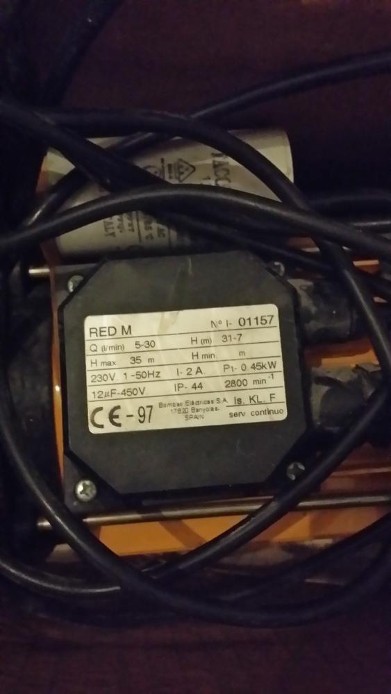

... la otra bomba que consume menos es de 0,33 cv ...
Si tienes una bomba de 0.5HP y otra bomba de 0.33HP y te basta la presión que hace la de 0.33Hp, mucho mejor usar la de 0.33HP.
Mucho lio y mucha confusión en este apartado.
- Sigues escribiendo a/h. Esta unidad no existe. Aqui parece que te refieres a A (amperios)
- No hay que sumar los amperios de entrada (CC) y los de salida (CA) del inversor. Lo mismo que entra, sale.

Ni el instrumento chino ni el polímetro (que tambien será chino) te indicarán el pico de arranque correctamente. No es culpa de estos instrumentos; la culpa la tiene el pico ese, que dura muy poco tiempo. Los instrumentos te dan el valor medio para un intervalo de tiempo. Sirven para valores estables o cambios lentos, pero no para cambios rápidos.
