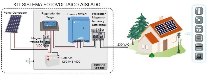

Re: seccion de cable placas_inversor
Regulador e inversor no se unen "directamente". Del regulador salen cables que van a la batería y de la batería salen cables que van al inversor.
Archivo adjunto 13177
Si te fijas en la imagen veras que efectivamente el regulador y el inversor estan unidos por cables, en esta y en otros cientos de imagenes que veras en la red, lo que dices me hace dudar
Jesusfv
Si te fijas en la imagen ... lo que dices me hace dudar
Pues con razón dudas.
Efectivamente circulan por internet muchos esquemas como el que has puesto en tu post. Y efectivamente muchos reguladores tienen una salida titulada "load" (consumo).
No conviene conectar el inversor a esta salida del regulador! Esta salida está limitada en potencia! Está pensada para unas cuantas bombillas u otro consumo reducido. Pero no sirve para inversor de potencia!
Es muy recomendable conectarlo como te he dicho. Estudia detalladamente mi ejemplo numérico y no dudarás más ...
