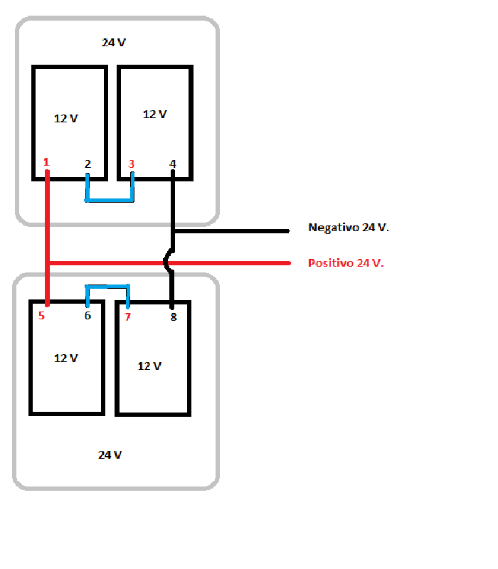

Segun parece me voy a tener que gastar unas pelas mas para quedarme tranquilo, que os parece si en lugar de las 2 baterias instalo 4 en serie paralelo siempre a 24V? , y siempre AGM y 250 Ah. Tendria entonces 500 Ah, creeis que me alcanzaria al menos para un par de dias nublados?.

... que os parece si en lugar de las 2 baterias instalo 4 en serie paralelo siempre a 24V?
En paralelo nunca :quemao: ! Justamente esto es lo que hay que evitar!
Para que te rinda y sin gastar mucho: 4 baterías de estas AGM en serie y el sistema a 48V.

Es que una instalacion de 48 V es mucho mas cara que una de 24 V (sobre todo el inversor), tan mala es la configuracion serie paralelohttp://cdncache3-a.akamaihd.net/item...rrow-10x10.png??? como la que indica el esquema que vi en este foro
