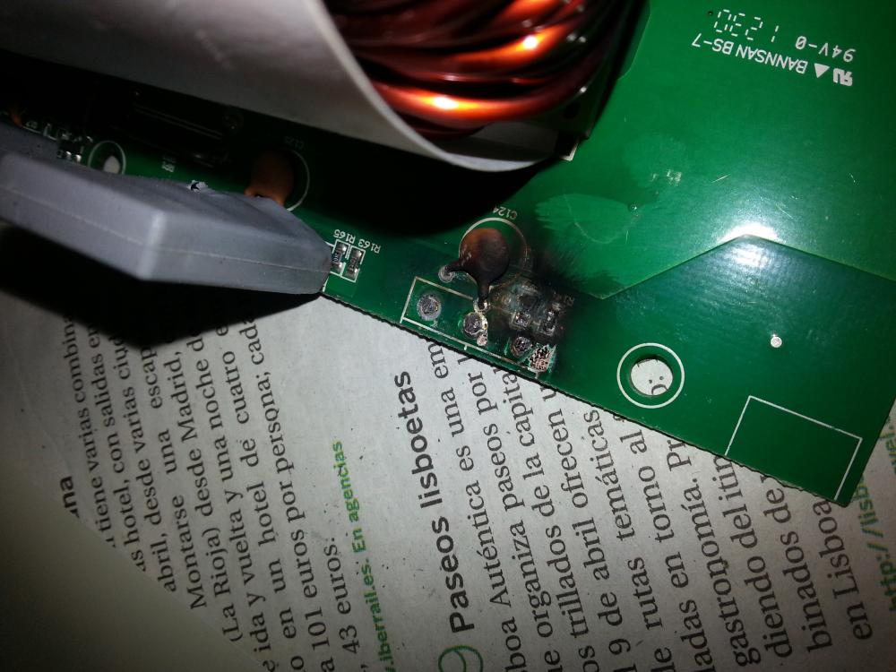

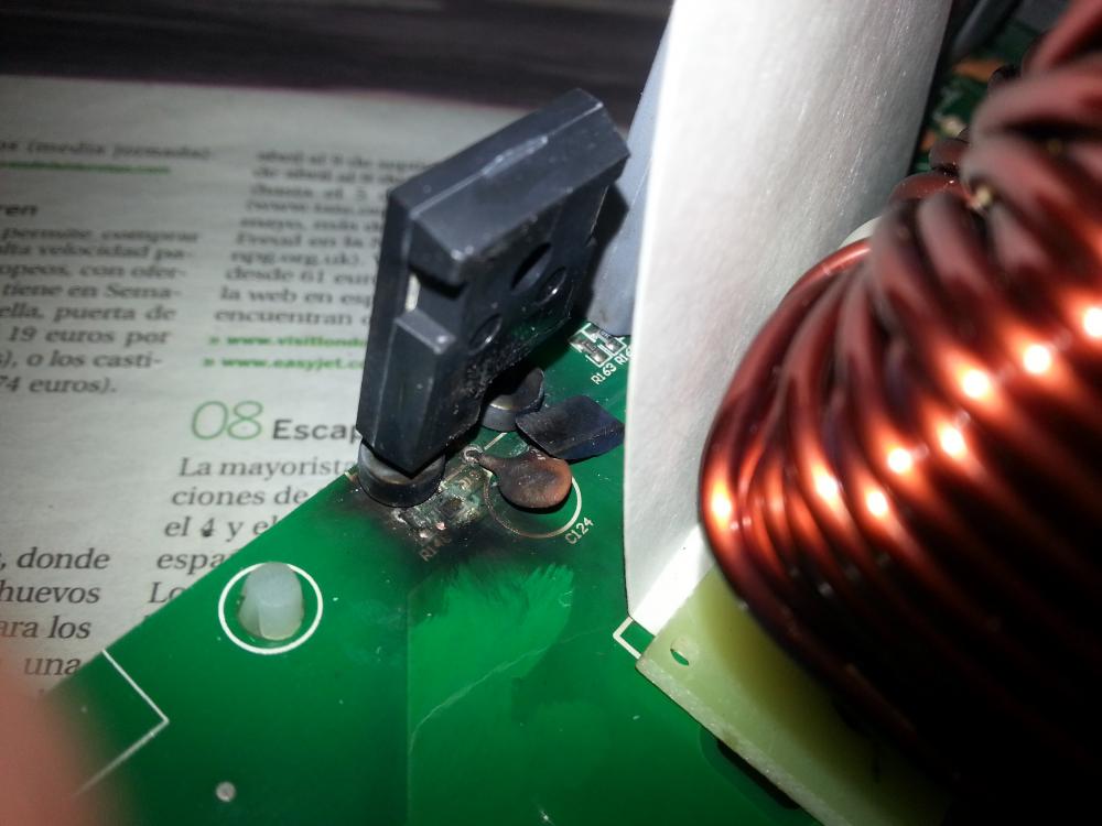

Bueno, he desarmado el inversor y la sensación es de estar muy bien construido.
Enlazo el álbum de fotos:
https://goo.gl/photos/fJ88QdexEzpsz89v6

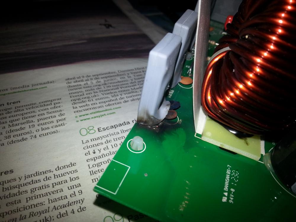

Y la cuestión creo que está en las fotos que adjunto aquí que también están en el álbum.
Archivo adjunto 13157
Archivo adjunto 13158
Archivo adjunto 13159
Archivo adjunto 13160
Archivo adjunto 13161

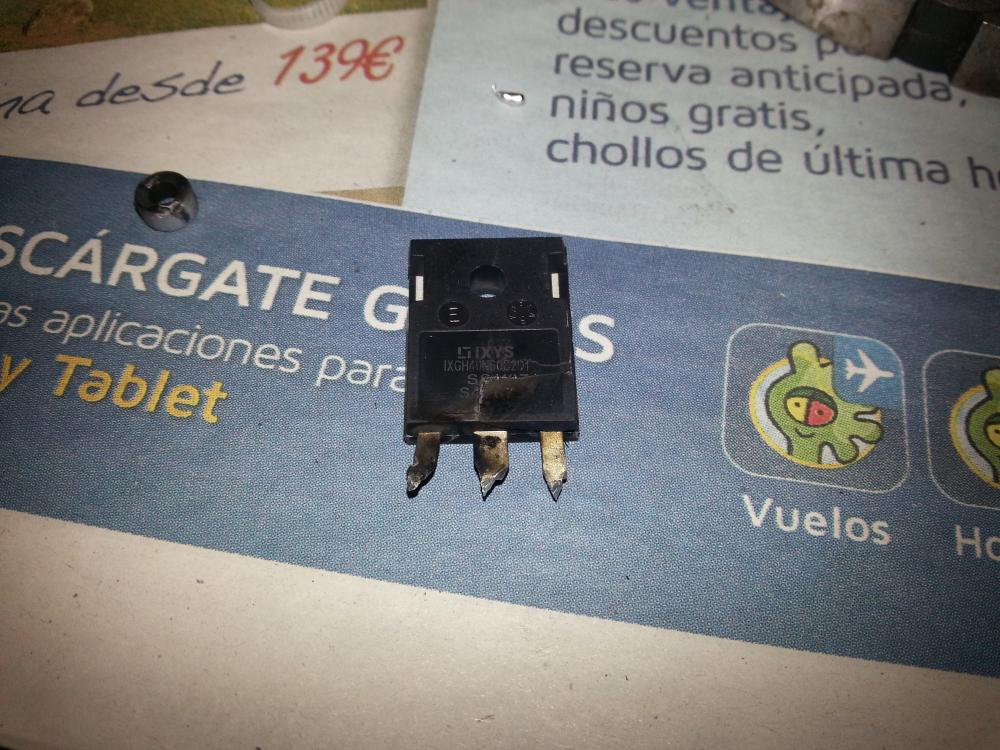

Entiendo que será un mosfet de potencia, no?
Osea que por lo pronto hay quemado un mosfet, dos resistencias SMD y quizá un condensador cerámico.
No encuentro gran cosa con la numeración del mosfet....
Alguna idea?
Agrego:
La numeración que consigo leer es la siguiente:
IXYS
IXGH40N60C2D1
SS4407
S4707
http://ixdev.ixys.com/DataSheet/DS99...N60C2D1%29.pdf

exactamente es un IGBT, una mezcla de MOSFET y Bipolar. Por el pin 1 es como un MOSFET, es la puerta ( gate) y los otros 2 son el Colector y el Emisor, además tiene un diodo en antiparalelo ( de emisor a colector ).
Efectivamente el dispositivo parece destruido, pues se le ve la cápsula rajada por la que habrá salido humo de la 'quemá'.
Las resistencias SMD y el condensador, aunque estén quemados si miras al otro conjunto IGBT de al lado, seguramente verás los valores que tienen. Es posible que una parte del PCB se haya 'volatilizado', pero eso se puede solucionar soldando encima cables, excepto si el PCB ( circuito impreso) tuviera más de 2 capas, con lo que no lo veríamos, pero no creo que sea el caso.
EL 'problema' podría estar en si al destruirse el dispositivo, la 'alta' tensión se ha colado en el circuito de puerta, destruyendo otras partes de la circuitería, pues el circuito de puerta trabaja a tensiones bajas +-20V entre G y E.
Tendrías que localizar, siguiendo las pistas del circuito impreso, a donde va ( o de donde viene ) el circuito de puerta, lo usual es un circuito integrado especializado en manejar la G de estos transistores, pero no siempre es asi.
Los otros IGBT, aunque se vean enteros, no significa que estén bien, es posible que también hayan 'recibido'.
Tendrías que desmontar y comprobar los otros IGBTs que hay en el circuito, y seguir la circuitería para comprobar lo que te he contado antes.
Este IGBT, aunque no sea de la misma marca, puedes encontrar equivalentes en alguno de esos, aunque no me he mirado ningún datasheet de estos, alguno habrá que se le parezca o incluso lo mejore, habría que ver en detalle cada uno, a tener en cuenta:

Pues creo que me puedo ir olvidando de repararlo....

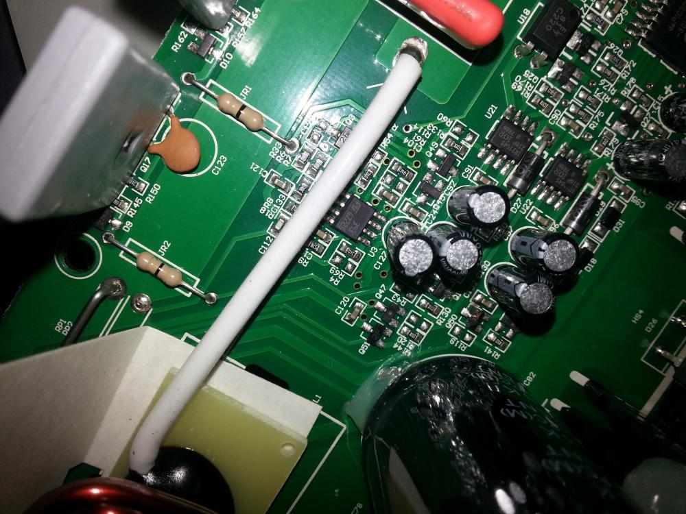

hay transistores smd (creo que son transistores) rebentados:
Archivo adjunto 13162
El Q47, Q50 y el de debajo de la R141
No tiene arreglo, verdad?.... :(

Pues se complica mucho la cosa, la alta tensión habrá entrado en la parte de control,
los 2 integrados IR2104S seguro son los drivers de los IGBTs pero se ha cargado más componentes.
Imposible no es, pero habria que conseguir el esquemático, o seguir las pistas para tener una idea clara de la funcionalidad de cada elemento... la cuestión sería si el valor del inversor justifica el trabajo.

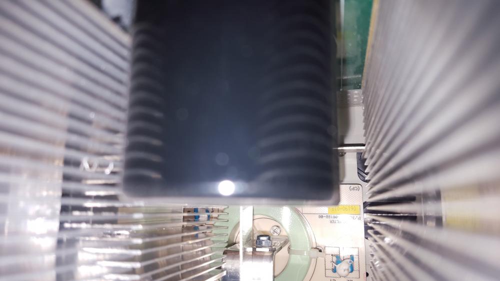

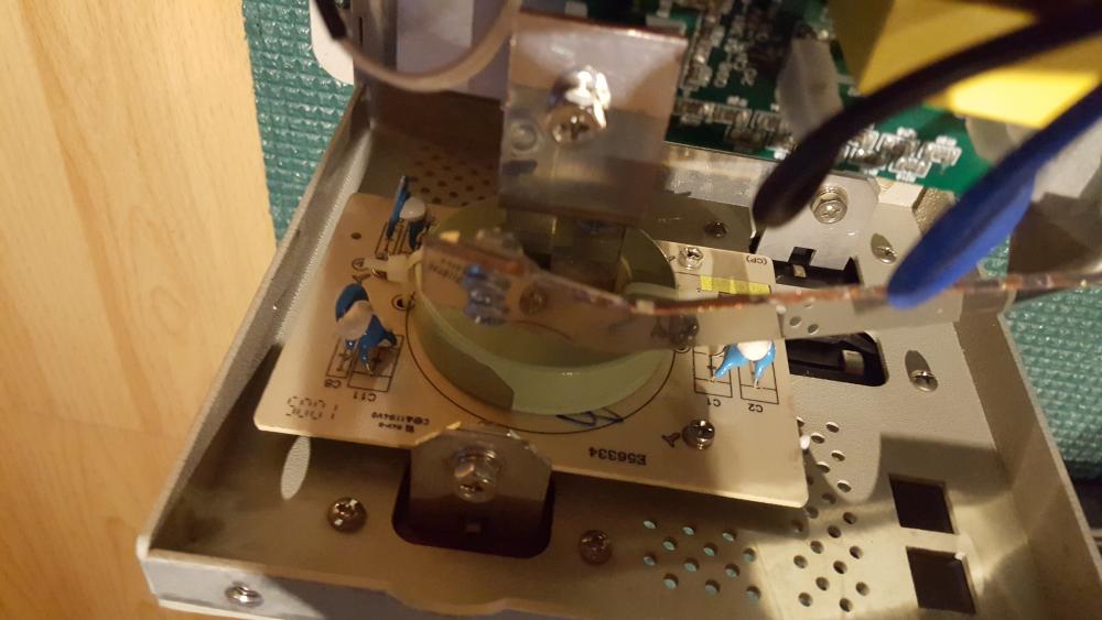

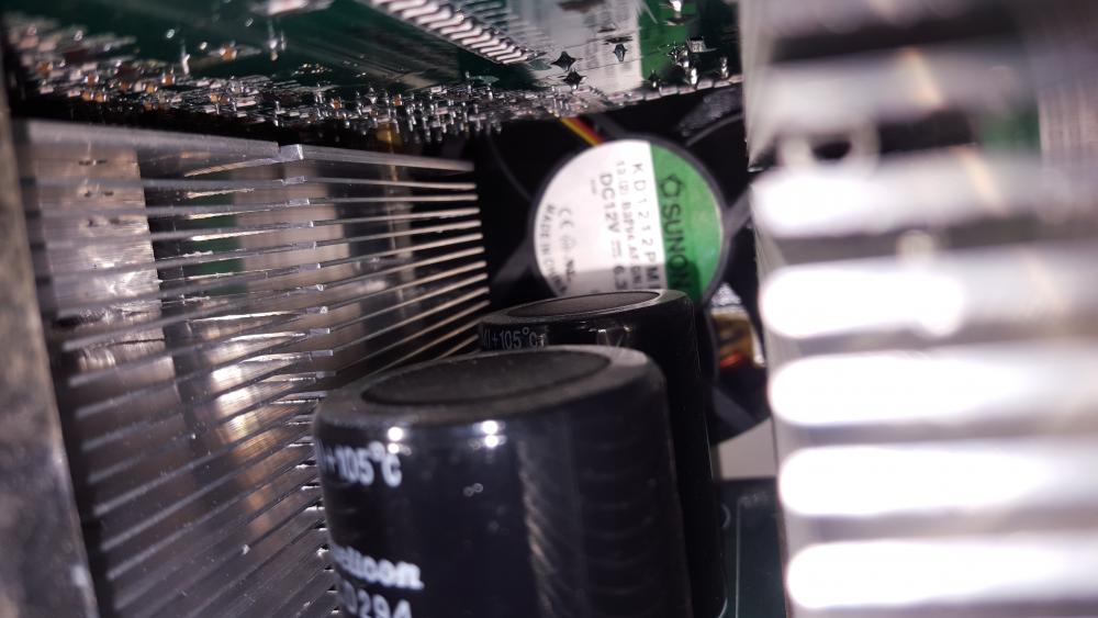

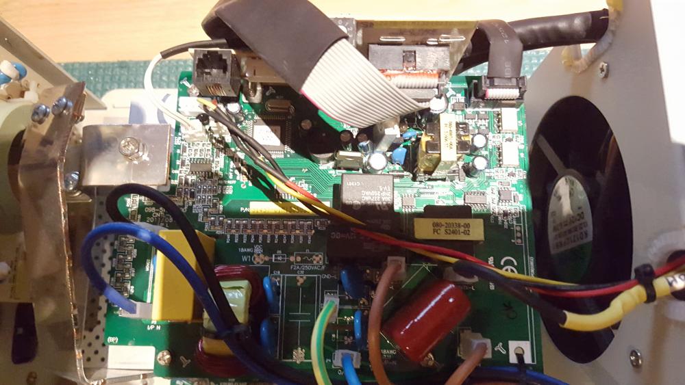

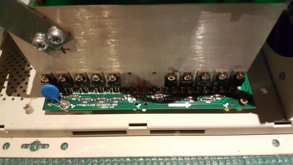

Yo lo desmonte y en principio no le veo nada quemado. Paso fotos
Enviado desde mi SM-G920F mediante Tapatalk
8 Archivos adjunto(s)
Re: reparar inversor xantrex prowat 1400i
Javier29
Bueno, este no lo veo suficiente claro, este inversor lleva cargador también y con tan poco detalle no puedo identificar las zonas.
Se supone que tienes conocimientos de electricidad o mejor de electrónica, y tomar las debidas precauciones en la reparación de aparatos electrónicos, y las herramientas necesarias.
No se como funciona el aparato, ¿ tiene pantalla y se queda apagada dices ?
Podría ser un problema de fuente de alimentación del control digital, o una sobrecarga que lo hace desconectar...
en la foto 3 se ve la pletina marcada con + que debe llevar el positivo a los transistores que parecen ser el puente
que genera la onda en la parte de baja tensión del transformador, esta pletina la desconectaría, y convenientemente protegida y aislada, probaría de ponerlo en marcha a ver que hace....
Otra opción, es localizar la fuente de alimentación del sistema digital, sin más detalle cercano no puedo decirte donde se encuentra, podría ser al lado del ventilador en la foto 4, pero eso también podría formar parte del cargador....
Habría que mirar tensiones en algùn componente cercano al microprocesador ( ese integrado plano con tantas patas en los 4 lados ), podría ser de 5V o de 3,3 V, los más actuales y modernos...

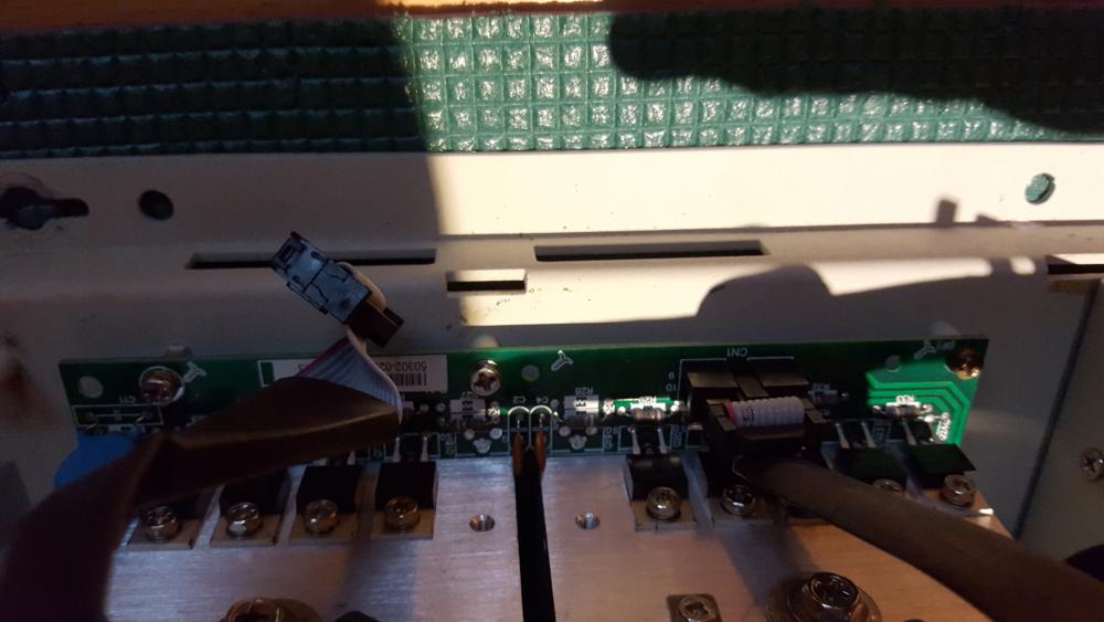

He tenido algo de tiempo y he retomado el tema del inversor Xantrex
He localizado los MOSFET y he cambiado los dos que creo están afectados. Evidentemente con este cambio no ganaré nada
El tema sería, remplazar el LM393 más los 2 drivers de los mosfets, los IR2104.
El PIC es un PIC30F2010 que tiene pinta de utilizarse para generar el PWM para generar la onda sinusoidal.
Tengo un osciloscopio de PC, cómo puedo probar que el PIC está vivo? voy a intentarlo a las entradas de los drivers.
A unas malas se podría generar un nuevo circuito oscilador de onda pura usando los mosfets? he dicho una burrada, no? jiji
He probado toda la placa y funciona perfectamente menos la zona de los últimos mosfets, osea, de 12v pasa a unos 350V-400V que vuelve a recificar en corriente continua con diodos al lado de los condensadores grandes, luego de esos condensadores ya va a los mosfets. Si lo enciendo unos 350/400V en continua los saco sin problemas hasta que se apaga al detectar el supuesto exceso de consumo.

Por ahi medio la placa hay 8 componentes que parecen transistores de potencia, te referías a esos cuando hablas de los MOSFET ?
Son los que llevan radiador....

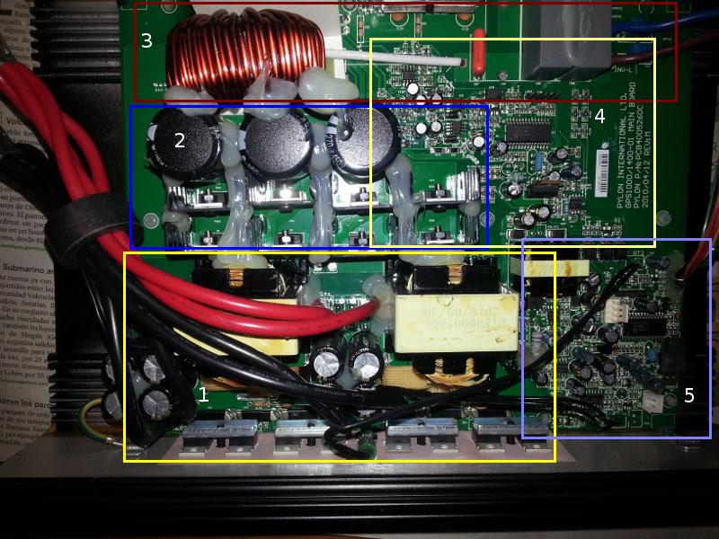

Voy a explicar la arquitectura una vez estudiada la PCB, si estoy equivocado en algo me decís:
Archivo adjunto 13223
Sería:
- 1a Zona - Elevador:
Con ayuda de lo que deben ser Mosfets,se genera corriente alterna a alta frecuencia partiendo de los 12V y con ayuda de los 2 transformadores lo eleva a unos 350V corriente alterna a mucha frecuencia.
- 2a Zona - Rectificador:
La alta tensión a corriente alterna de alta frecuencia es rectificada por unos Diodos tipo Scotty con radiadores, estos junto con los condensadores electrolíticos se obtiene los 350-400V ahora ya de corriente continua
- 3a Zona - Inversor:
Ahora los 350-400V son transformados a corriente alterna de 230v 50Hz con 4 Mosfets de alto voltaje y junto con unos condensadores + una bobina suaviza la corriente alterna de onda sinusoidal pura.
- 4a Zona - Sensores de consumo y generador de onda sinusoidal 50hz:
Aquí un PIC gobierna los controladores para los 4 mosfet que generan finalmente la onda sinusoidal pura, creo que además esta zona tiene sensores de consumo.
-5a Zona - Controlador principal y generador de onda de alta frecuencia:
Aquí otro PIC gobierna todo el inversor, se encarga además de gobernar los primeros Mosfets de la 1a Zona, dispone además de sensores de temperatura asociados a un transformador, la carcasa y uno de los cables de alimentación de 12v.
Las zonas dañadas deben ser la zona 3 y la zona 4.
De la zona 3 parecen dañados 2 mosfest, los que fotografié al principio, estos ya los he conseguido y están remplazados
De la zona 4 están dañados varios componentes smd que estoy valorando si comprarlos.
Cómo se ve ahora? más claro? me he equivocado en algo?
Gracias!
Creo que andas muy bien encaminado,
sólo puntualizar que en la zona 3 son IGBTs y no MOSFETS.
También deberías fijarte en la zona 4 pero la que está al lado de la 3, donde hay la circuiteria alrededor del LM393 y del driver
del IGBT, si te fijas en detalle verás que la circuitería está doblada, hay un circuito homólogo para cada semi-puente ( 2 IGBT cada uno ). SI ahí tienes algún componente quemado, sacando el esquema de la otra parte, podemos ver que función hace, y si en el bueno sale la referencia del transistor SOT-23 quemado, lo podrías substituir, aparte del LM393 y del driver.
Tanbién revisar el optoacoplador ese negro, no se si es el que envía señal del PIC al puente o al revés, puede que también haya recibido.
La zona 5, supongo que es la que controla la zona 1,
y la 4 la que controla el puente ondulador sinusoidal,
