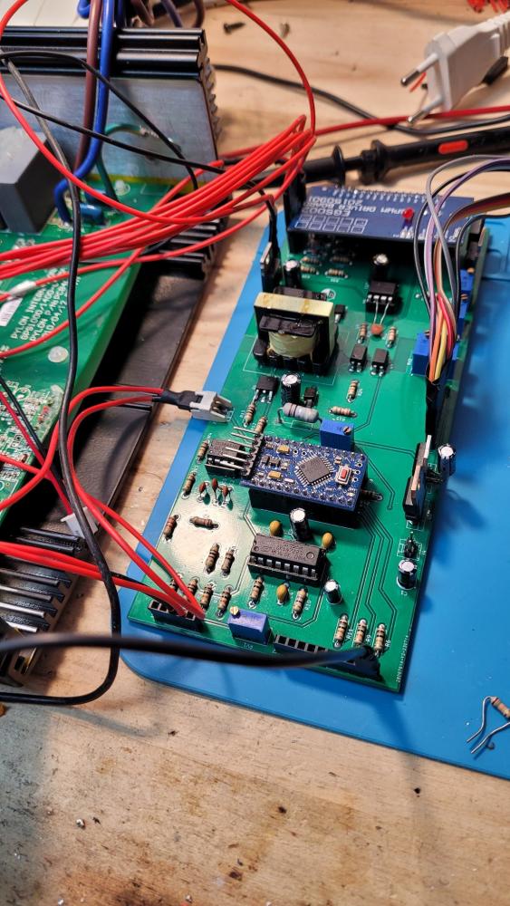

    Hola! Retomo este hilo de 2015, 8 años después!!
    No conseguí sacar el esquemático y por lo tanto no pude finalizar la reparación, lo guardé en una caja y ahí quedó durante casi 8 años muerto de la risa hasta que este año he retomado el tema.
    En lugar de intentar repararlo lo que me he propuesto es diseñar una nueva placa PCB de control y utilizar los componentes de potencia existentes en la placa original
    El diseño de la placa y el firmware para el ATMega/arduino que utilizo como microcontrolador lo tengo en un proyecto de github:
    https://github.com/victorjchamorro/diy-inverter
    Estoy publicando fotos con los avances en mi twitter (me niego a llamarlo X...):
    https://twitter.com/victorjchamorro/
    https://twitter.com/victorjchamorro/...34820291022910
    https://twitter.com/victorjchamorro/...22089871732736
    En youtube o twitch voy emitiendo en directo a medida que voy trabajando en ello:
    https://www.twitch.tv/victorjchamorro
    https://www.youtube.com/playlist?lis...KDot9ghxqB0hle
    Cualquier aporte será bienvenido
    Estoy aprendiendo mucho generando esta PCB y está siendo un ejercicio muy entretenido!
    Un saludo!
