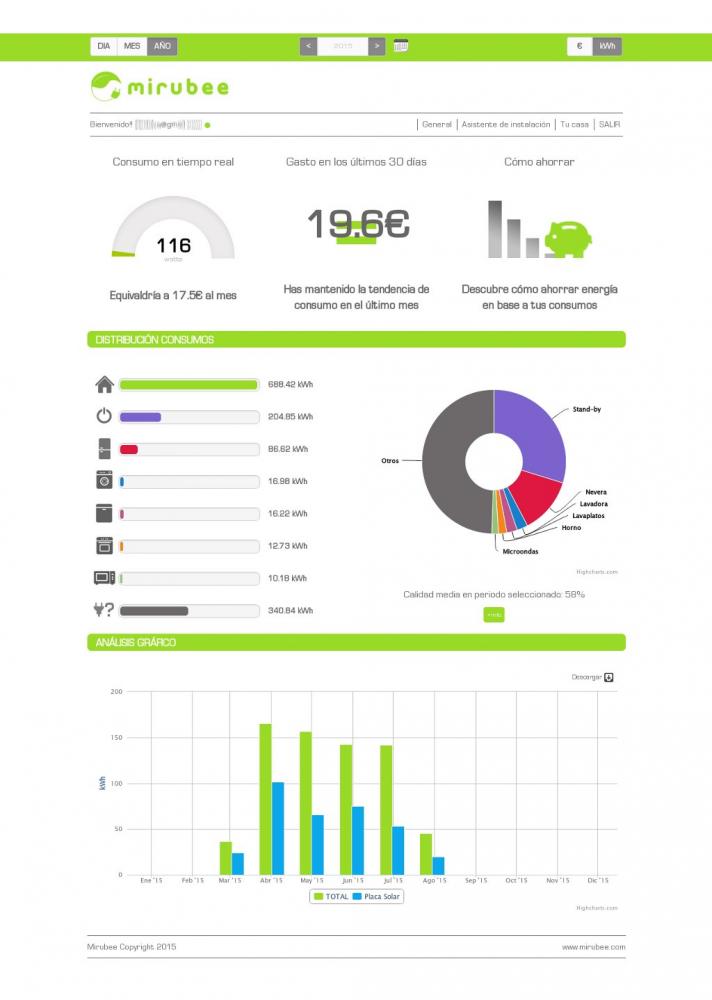

Despues de 4 meses completos de control de consumos con el Mirubox de Mirubee me pregunto si me sale a cuenta ponerme placas solares. El consumo medio (en verano) que tengo és de 20€ mensuales mas los cánones y ivas y demas impuestos. En invierno habrá mas consumo ya que la calefacción está siempre en marcha (suelo radiante de agua) y hay menos horas de luz lo que implica mas horas de iluminación artificial.
Como podeis ver en la grafica, mi intención era repartir la vivienda en 2 instalaciones diferentes. para elló una de las sondas de la mirubox la conecté a los circuitos que queria independizar. En ellos solo hay puntos de luz, y enchufes a los que no se conectan aparatos de gran consumo, si descontamos la TV de plasma que se sustituirá en breve.
En numeros redondos el consumo que queria desconectar de la red es un tercio del total o un poco mas. Pongamos que unos 8€/10€ al mes.
Visto esto, la inversión en placas, inversores y baterias no la amortizo en siglos. Tampocoes facil amortizar un sistema de "vertido cero" que para estas potencias ridiculas no es tal "vertido cero" y corro el riesgo que la compañia electrica me facture tanto lo que consumo como lo que les regalo...
No se que os parece, y agradeceria opiniones de que puedo hacer. Me da en la nariz que no me sale a cuenta, y si fuera por poco, pero veo unas diferencias de precio insalvables para que la energia fotovoltaica me salga a "cuenta" aunque no saliesen los numeros del todo.
Y hacer la desconexión total... no se, creo que serian palabras mayores.

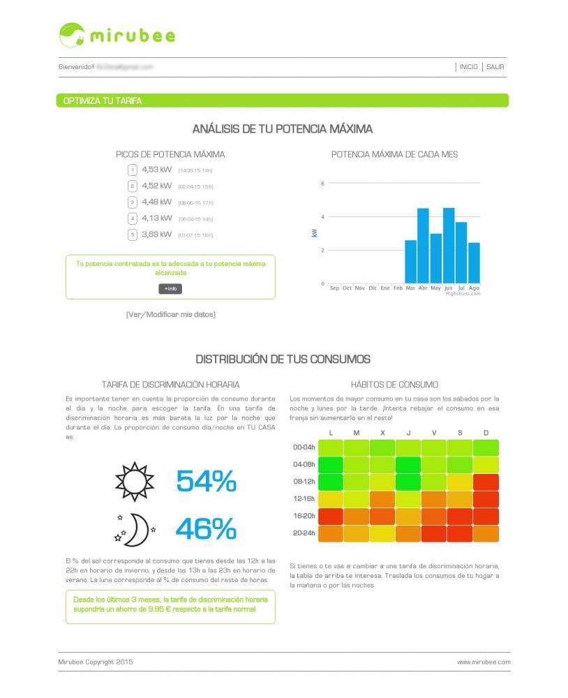

Añado un resumen de los consumos maximos que he tenido en estos meses y la distribución horaria del consumo por si sirve de ayuda.

Qué respuesta esperas de unos aficionados a la FV? Instalar placas? Pues claro que si !! No se amortizarán, pero cada día tendrás el gusto de ver como producen ... ;)
Intentando ser lo más objetivo posible, hay que reconocer que tienes poco consumo: Unos 200kWh al mes o 7kWh al dia.
Yo de ti montaría una FV semi-aislada para toda la casa, nada de 2/3 red y 1/3 FV. Pienso que irían bien unos 2000Wp de placa y 10kWh de batería (de tracción, que acepta descarga profunda). Con esto, en los meses de verano serías prácticamente autónomo y solo en invierno tendrías que chupar algo de red.
Pero esperaría unos meses más. Así como está la situación legal en este momento, nadie sabe lo que pasará. Pero tengo la esperanza que en poco tiempo sabremos más y que las noticias serán favorables para la FV.

hola.... bueno... tu gastos son muy bajos, lo que significa que se alargará el tiempo se amortiguación..... si fuera en ti pondria:
inversor mppsolar de 3000W- 24V-mppt de 60A
1000W de placas solares policristalina de 60 celdas a grupos de tres... (3 de 330W o si no 6 de 170W)
2 baterias monoblock de silicio de 200Ah -12V-C100
con esto ya tienes cubierta tus necesidades decentemente, y en envierno te tocará pagar al de luz de tu compañia electrica o de grupo electrogeno.
ojo per o que si vives en españa, ha cambiado algo en la ley que no te se permite tener placas y contador... pero sobre este asunto mejor habla con los demás que no estoy muy al tanto.

maxlinux2000
Unos 3000€ mas herrajes y cables... 4000€ Montandolo yo.
Con eso cubro 20€ al mes, aproximadamente.
Unos 16 años para amortizarlo, al precio actual del Kw en mi casa.
Economicamente no es muy tentador, pero todo sea por ser un poco mas independientes y por el medio ambiente.

nargoni
Cómo calculas esto?
Pienso que con 3kWp de placa tendrás 3000kWh de cosecha anual, más o menos.
El precio por kWh depende, pongamos 20cts. Ahorras 600 euros en 12 meses, 50 euros al mes.
Eso, si puedes utilizar los 4000kWh producidos. Si las baterías están todo el tiempo en flotación, el ahorro será menos. Pero menos de 30 euros al mes lo veo difícil .

Los 20€ al mes es el consumo actual de Kw, en verano. Fijos a parte.
Doy esta cifra basandome en la afirmacion de Maxlinux de que en verano con esa configuración tendria cubierto el consumo, y en invierno tendria que tirar del exterior.
Visto así, y siendo muy simplista, el ahorro será de 20€ al mes... No son calculos, claro, y puede que tenga mas producción y por lo tanto pueda ahorrar mas en invierno. Aun así tendre los fijos de la compañia si o si.
Si en vez de 20, ahorro 30€ al mes, la amortizacion sera mas rapida (unos 12 años?) pero aun asi, es dificil vender el gasto de 4000€ para ahorrar 30€ mensuales.

Puedes hacer una cosa diferente.... Establece un budget máximo... Por ejemplo 1500€, y montante un sistema FV con muy pocas baterías y un inversor híbrido. De esta forma tendrás una semi aislada y tendrás igualmente una factura de la luz cercana a cero 9 meses al año.
Con pocas baterías tendrás una autónomia de pocas horas, pero con tus gastos tan reducidos no me sorprendería que llegase igualmente al día siguiente.
Entonces...
1 inversor híbrido mppSolar de 24V 4000VA con regulador pwm de 60A (600€)
4 placas de 72 celdas mono cristalina, de 180-200Wp (180€ CAD)
2 batetias de camión con tapones para el agua de 250Ah.... o si prefieres 2 baterías monoblock de silicio de 150Ah-12V. (180€ CAD las de camión y las de silicio no lo se)
Si vas a usar baterías de camión, pon el inversor a 15.5V fijo por batería (31V en tu caso), y sin ecualización.
Asegurarse que el firmware del inversor sea aquel modificado del 2015.
Con las de silicio en cambio pon el inversor en automático con baterías agm.
Ahora estoy con el Mobil y no puedo hacer cuentas pero creó que no se supera mucho los 1500€
