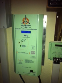

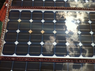

Voy a preparar las fotos y os las paso mañana por la mañana, pero os puedo contar el croquis de lo que hay

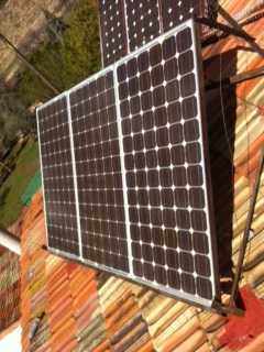

* 3 Tipos de Paneles Solares:

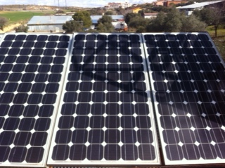

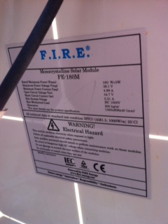

4 Paneles de 180W (FIRE)

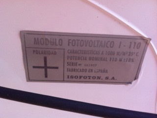

3 Paneles de 110W ( ISOFOTON) muy antiguos!

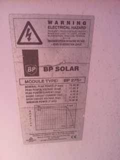

3 Paneles de 75 W ( BP SOLAR BP 275F) muy antiguos

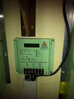

Todos los paneles van a un regulador RSD Solener DSD5030 50A y 12v/24v

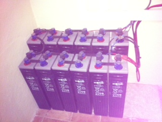

Para alimentar 12 vasos Ecosafe TYS6 2v/915Ah (2 filas de 6 cada una)
y Un inversor senoidal de 4000w/24v/230v/50Hz

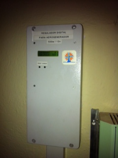

y la parte rara.... un regulador de Solener Aereo de 500W/12 V conectado solo a una fila!!
Ademas de esto tengo un cargador automatico de baterias de 24V/100A y un grupo sin estar en automatico ayerbe 6000D
Ire preparando las fotos, pero tengo la misma sensacion que vosotros... se romperan las baterias en breve!

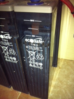

Por lo pronto comprueba las densidades,asi sabremos la diferencia entre un banco y otro.
15 Archivos adjunto(s)
Re: Dudas sobre instalacion...
Pues me temo lo peor...
Los 6 vasos que están conectados a los paneles y al aerogenerador, están en 1,19 y 1,21; pero....
Los 6 vasos que solo están conectados a los paneles están en 1,10 o 1,11;
Mala pinta, verdad?

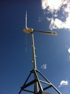

me sorprende una cosa.....
Puede ser que el regulador de los paneles, impida que entre energia del aerogenerador?
Me explico... he ido a desmontar el aerogenerador y en su pantalla, pese a que se esta moviendo el molino pone.. cargando:0 W
y en la pantalla del regulador pone Estado Normal Igualacion...
Puede ser que este haciendo solo lo que me decias que hiciera yo?

Buenas de nuevo,
Tras quitar el aéreo...
Las baterías que estaban al aéreo de han ido a 1,23 y las otras a 1,14 pero el regulador me marca estado óptimo y flotación.... Creo que no puedo forzar nada hacer mas con este regulador;
