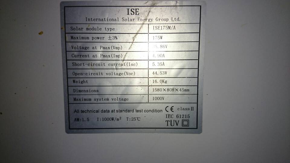

Para empezar, deciros que tengo una placa solar de 175W de una instalación a red, la cual la tengo conectada a un regulador MPPT de 15A y una batería AGM de 100Ah.

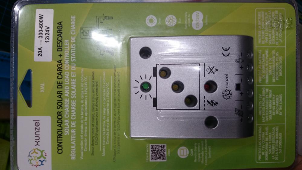

Pensando que podría ser el regulador he ido al único sitio que había abierto en ese momento y me han ofrecido el que muestro en las fotos que es pwn (el actual es mppt), lo que pasa que cuando realicé la instalación, me recomendaron que no pusiera ningún regulador de este tipo ya que se podría quemar... Pero según el vendedor dice que no hay problema y que funcionaria correctamente.
¿ Es cierto lo que me ha dicho?

Claro que tendrías problemas con un regulador MPPT es que tu panel es para sistema de 24v en baterías y la ventaja del MPPT que te pasa de 24v a 12v a tu batería.
Si pones un PWM se volverá loco y te mandara mucho mas de 12v a tu batería aparte de quemar el regulador fundirás tu batería.
Le dijiste al vendedor que panel y batería tienes?

No se quemará el regulador y allí se acaban las buenas noticias. Al no ser MPPT, simplemente conecta el panel con batería, con lo cual se desperdicia más o menos la mitad del potencial que podría dar la placa (la placa es de 24 V entiendo).

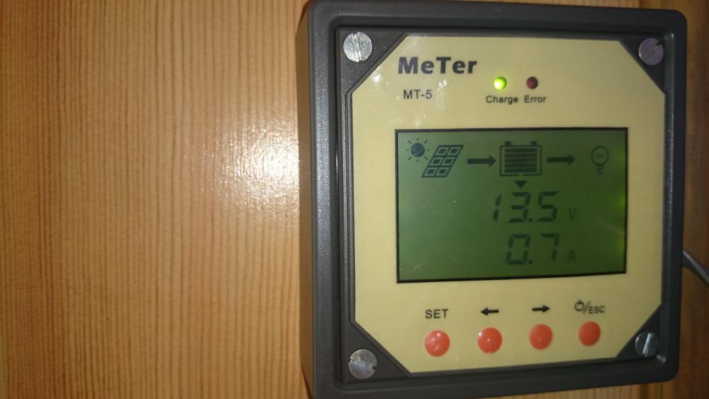

Buenas de nuevo, esta mañana no daba fallo hasta que ha empezado a cargar cuando el voltimetro ha alcanzado 13,4 13,5 se ha descontrolado de nuevo.
He probado a quitar el suministro de electricidad del regulador y dar alimentación directamente del cable de la batería.
Conclusión de esta forma no daba fallo en principio, esta tarde seguiré comprobando.
¿Hay algún problema por tener conectado la alimentación directamente del cable de la batería?

Directo a la batería no te debería dar ningún problema es difícil que te lleguen interferencias en las bornas de la batería.
Sobre el regulador ya te explicaran ahora porque da tantos problemas y te recomendaran de carácter urgente sino quieres ver explotar tu batería o fundirse si estamos hablando de un controlador de la famosa marca wellsen algo así se llama.
Lo raro que las luces led no deberían dar ningún problema directo al regulador la única pega que hay conectar cosas de 12v directo a la batería que no tienes control de el estado de la batería si la descargas mucho ya que desde el regulador si que hay control de bajo voltaje y desconecta solo, pero esto tiene solución mediante reles de 12v

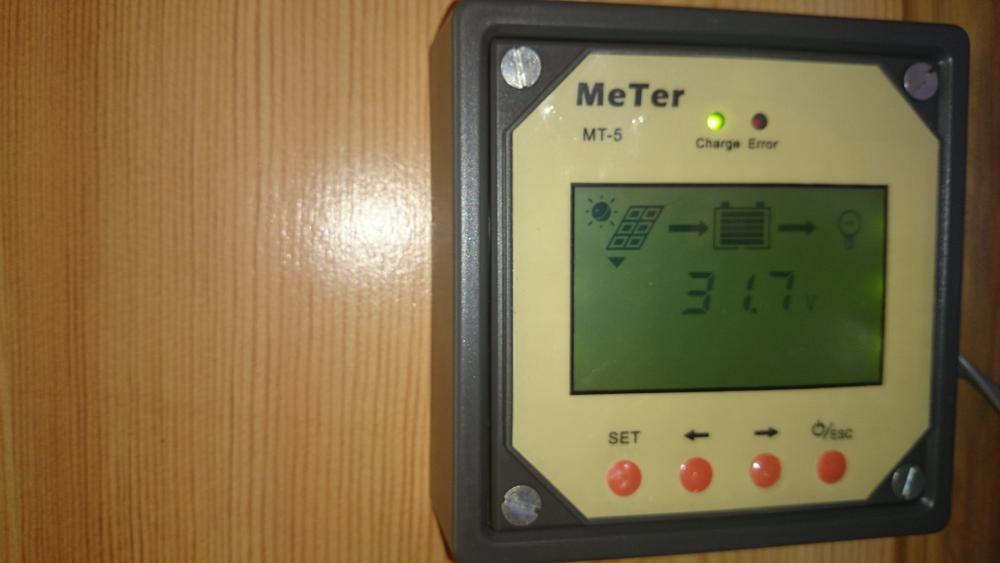

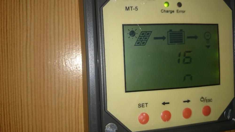

Buenas, al final he comprado un regulador TRACER MPPT 20A. Lo he instalado y todo correcto hasta que he ido a encender una luz y me he dado cuenta de que no llega electricidad.
Haciendo comprobaciones he visto que desconectando las placas solares se enciende todo perfectamente, pero al volver a conectarlas sucede lo mismo.
Quisiera saber a que se puede deber.
Adjunto unas fotos de los valores que marca la pantalla Archivo adjunto 13123Archivo adjunto 13124Archivo adjunto 13125Archivo adjunto 13126

Pero te sucede con la corriente a 220v? O a 12v desde el regulador?
Si el problema es a 220v seguramente sea lo que te comento hlebtomane hace varios días el inversor se apaga por sobre tensión
En cambio si es a 12v seguramente lo tengas programado para dar energia cuando no hay sol, por eso te da corriente al cortar paneles, en el manual seguramente encontraras mas información sobre lo que te comento.
Fijate en la 2 foto que no envía corriente a cc

Gracias por la respuesta.
Un poco antes de ver tu comentarío he estado revisando de nuevo el manual en inglés y e visto que el modo 17 era para ponerlo en modo manual, lo he configurado de esa forma y esta funcionando sin problemas.
¿Sabes donde podría encontrar el manual de la configuraciones que se pueden realizar desde la pantalla externa?
