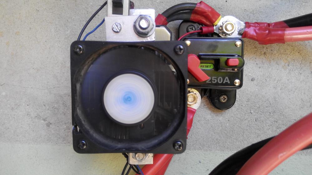

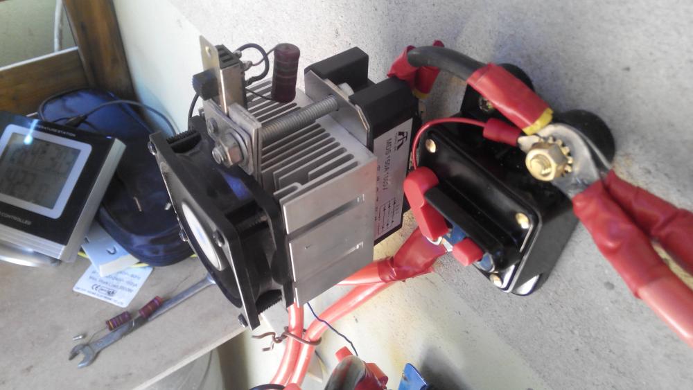

yo tambien tengo un inversor xino que cuando hago la EQU y pasa de 32V me da problemas. La solucion que tengo es poner en serie a la entrada del inversor un rectificador puente como este:
MDS150A Bridge Rectifier 3 Phase 5 Terminals Diode 150A 1600V-in Rectifiers from Electronic Components & Supplies on Aliexpress.com | Alibaba Group
y cuando termino la equ lo quito (lo pongo en paralelo con un breaker como este:
12V-24V DC Home Solar System Waterproof Circuit Breaker Reset Fuse Inverter HLRG | eBay
y solo tengo que disparalo cuando hago la EQU, de normal la corriente pasa por el breaker.
El puente reduce en unos 1,5V el voltage que le llega a la bateria.
Eso si, este se calienta un poco y hay que refrigerarlo con un ventilador.

jmargaix, como haces para poner el rectificador en serie a la entrada del inversor? yo tengo tambien uno igual y no se como ponerlo en serie podrias explicarlo un poco o mandar alguna foto?

Hola, estas son las imagenes:
[ATTACH=CONFIG]13060[/ATArchivo adjunto 13061TACH]
Archivo adjunto 13060
El puente tiene conexiones con tornillos, es bastante segura la conexion de los cables. Como te comente solo se usan las conexiones + y - , las de aterna no se usan. Con ello consigues dos series de tres diodos en paralelo, y asi rebajas la tension de entrada al inversor en unos 1'5V, si quisieras mas, pues otro puente.
El breaker esta desconectado solo cuando hago la EQU.
El ventilador con su radiador es de 12V (de un ordenador), por eso le pongo una R para conectarlo a los 24V de la bat.

Por cierto Ivan , en mi montaje, ayer se disparo el breaker de 250A a los 70A, esome pasaba con otro igual tambien, pero este llevaba 15 dias sin dispararse, asi que como no estaba puesto el ventilador, se quemo el rectificador puente. He pedido otro pero lo pondre en paralelo con un PIA de 100A, ya no me fio de estos breakers. Veras otro hilo por ahi que les pasa lo mismo, no son nada fiables, aunque ponga 250A, a 70A continuos se dispara.
