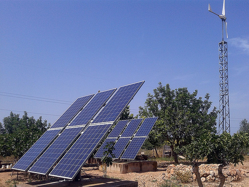

Se dice que una imagen vale más que mil palabras.
Esta es mi instalación:
Las 12 placas ATERSA de 250 w en seguidores (al fondo un aerogenerador BORNAY 3000

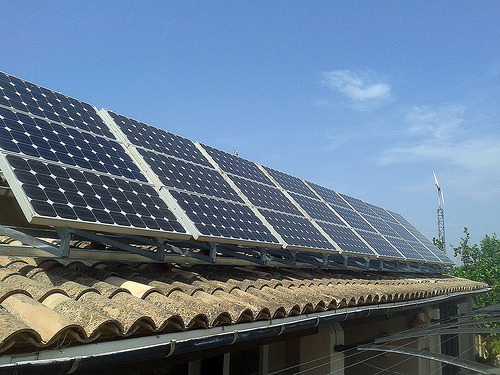

Las 24 placas BP de 85 w en el tejado
Archivo adjunto 13005

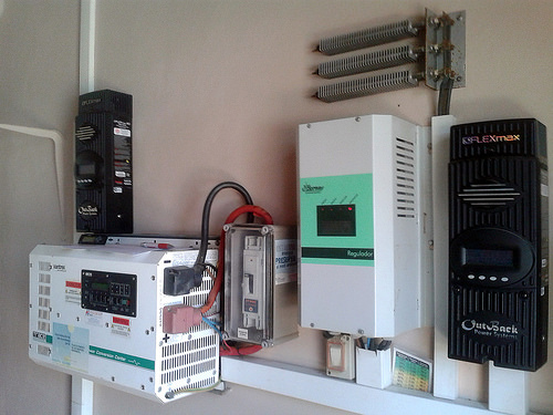

El "centro de control"
Archivo adjunto 13006

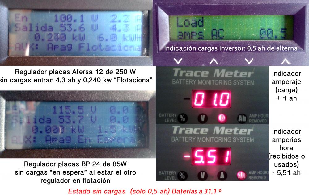

Vamos a los datos.
Hoy a las 15:30 h. sin cargas:
Archivo adjunto 13003

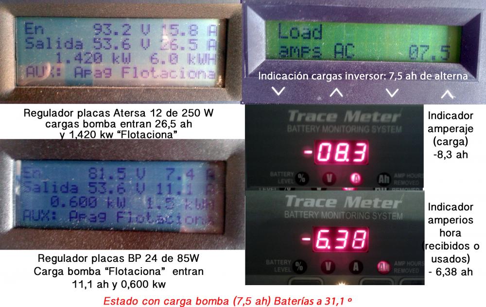

a continuación con la carga de la bomba (7,5 ah)
Archivo adjunto 13008

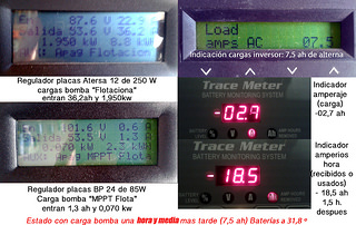

una hora y media más tarde (solo con la carga de la bomba (7,5 ah)
Archivo adjunto 13009
Como veis teniendo suficiente energía y con los reguladores en flotación en una hora y media ya me a restado 20,8 amperios de las baterías.
¿que puede ser?

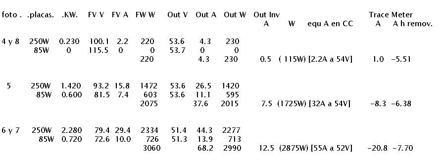

acompaño cuadrante de datos que no se como ampliar, si alguno me indica puedo reeditarlo y ampliarlo para que se vea sin tener que picar en la imagen.
Archivo adjunto 13026
por los datos de las fotos parece que lo que te está pasando es normal, con bomba y depuradora trabajando la tension de flotacion baja de 53.6 53.7 a 51.3 51.4, dato que en un princio no sabiamos.
foto 4y8, el MX80 de las placas de 85W tiene la referncia de tension una decima mayor que el de 250W por lo que ante
la poca carga que hay que dar la absorve toda este ultimo (4.3A)
foto 5 ambos tienen la misma tension de salida y se reparten la carga aportando un total de 37.6A, el inversor está
rindiendo proximo 75% por lo que los 32Acc equivalentes del consumo son unos 42 reales tomando el
complemento de la bateria.
foto 6y7 los dos reguladores se "amorran" siguiendo su curva de respuesta de salida en base entre otros al amorramiento
de las placas bajando casi 2 V su tension de salida, el de la rama de 85W se amorra algo mas y saca una decima
menos de V que el de 250W, con lo que aportan 68.2A, el inversor rinde proximo 75% por lo que los 55Acc
equivalentes del consumo son unos 90A reales tomando el complemento de la bateria.
el comportamiento de la instalacion es normal,
el conjunto de placas ha mantenido hasta 3060 W puntuales ( 2334 W las Atersa Ultra de 250 W de los 3000 inicialmente previstos y 726 las viejas ) con un consumo en alterna de 2875w, pero el rendimiento del inversor provoca que la bateria tenga que aportar otros 1150 W (3060 + 1150) = 4200 W con un consumo de 3060 W > rendimiento del inversor 73%
tu regulador MPPT tiene mayor rendimiento que uno PWM por lo que es capaz de dar intensidades superiores a las de su entrada pero tiene una curva de respuesta en base a su tension de entrada y como las placas se van amorrando con el incremento del consumo el MPPT baja tambien sus parametros de salida para ajustarse al "punto de máxima potencia". el regulador de la rama de 250W ha llegado a dar 44.3 A pero su conjunto de placas no le permiten llegar a los 80 A maximos que puede soportar
esto viene a confirmar mi teoria de que la compensacion por temperatura varia ligeramente entre uno y otro regulador que
se manifiesta mas con bajas intensidades de carga, y que en tu caso no hoy problemas de cableado o situacion de los sensores.

Veamos, yo veo que los FM80 no se despiertan cuando estas consumiendo y eso es muy raro, yo tengo en casa MidNite, he tenido FM80 y el comportamiento de ambos reguladores es muy parecido, si hay dos y las baterías están a reventar uno de ellos se para y el otro trabaja a mantenimiento, vamos...... consumo de reguladores, inversor y compensación del consumo de la casa, cuando pides "chicha" el que esta trabajando empieza instantáneamente a dar lo que se le pide y si es mas de lo que puede dar el otro se despierta, el despertar esta entre 1 y 3 segundos dependiendo de lo rápido que baje el voltaje de la instalación por la demanda del inversor, en el momento que el voltaje baja por debajo de flotación empieza el segundo a trabajar y si el tirón es muy alto pasan a “Bulk MPPT”.
Yo veo un chisme contando salida de la batería y unos reguladores mirándose la barriga, algo no va bien y no creo que sean los reguladores.
Después tengo una duda existencial y como soy muy cotilla quiero saber que es eso que he marcado con un círculo, parece una resistencia o unos radiadores para unos diodos del “copón de Bullas”
Archivo adjunto 13033
Me queda una duda, puedes poner unas fotos de cómo esta conectado el monitor de baterías.

Pues no veo que los Outback funcionen mal. Simplemente parece que entre los dos Outback no dan suficiente chicha para el consumo, pero supuestamete trabajan en modo MPPT cuando ya bajan de la tensión de flotación. Ambos reguladores te demuestran MPPT Flota, lo que quiere decir que deja trabajar los paneles en su punto de máxima potencia. El Outback con los paneles de 250 Wp parece rendir bien; pero los 24 paneles (por lo visto 4 series de 6 paneles de 12 V), no rinden bien. Pues latensión MPP se queda muy baja para una serie de 6 (debería estar en unos 90 V de entrada) y encima dan poca corriente 10 A en total.
Hay que comprobar las conexiones de estos paneles y el cableado.
También parece que el Bornay no aporta mucho en estas condiciones, pero supongo que los días de viento sí que rinde. Estaría bien saber el rendimiento del aerogenerador Bornay (más por curiosidad que otra cosa).

Que no que no, que el motivo del problema no tiene nada que ver con la compensación por temperatura.
Cuando conectas SOLO la bomba, el consumo no es suficiente para que la tensión de las baterías disminuya lo suficiente como para que los FM entreguen toda la potencia necesaria.
Cuando conectas bomba + depuradora, el consumo SÍ es suficiente para que la tensión de la batería baje tanto como para que los 2 FM entreguen toda la potencia que pueden dar las placas, PERO en ese caso, esa potencia ya no es suficiente como para alimentar las cargas, con lo cual, la batería tiene que entregar algunos amperios.
Me apuesto lo que quieras que si dejas SOLO la bomba en marcha durante el tiempo necesario, al final las baterías no entregan amperios, porque poco a poco serán los FM los que entreguen justo la necesaria para la bomba, al mismo tiempo que la batería se descarga lo justo para llegar a su tensión de equilibrio. Haz la prueba y verás como es así.

Que no, que no, me refería a las placas de 85 Wp (las 24 placas conectadas al segundo Outback). Las placas de 250 Wp van en series de 3. Todo esto lo extraigo de las tensiones que indican las pantallas en las distintas situaciones, pero estoy seguro que es así.
Yo lo veo bastante claro, hay algún problema con los paneles de 85 Wp, o son las conexiones o sufren sombras o están muy degradados (esto último no lo creo porque la tensión que dan en Voc está bien).
Sólo hay que analizar los datos que dan los FM80 en condiciones MPP:
1.) 12 x 250 Wp --> 3000 Wp entregando 2280 W en "MPPT flota", un 76% de su potencia nominal
2.) 24 x 85Wp --> 2040 Wp entregando 720 W en "MPPT flota", un 35% de su potencia nominal
Comparando con los datos en flotación sin MPP, se ve que el segundo FM con los 24 paneles de 85 Wp hasta llegó a circuito abierto
al principio de la prueba cuando acabó de entrar en flotación. Baja muchísimo el voltaje de circuito abierto a condiciones MPP, lo que me deja sospechar que tiene que ser por sombras o por las conexiones. No creo que tenga que ver algo con la temperatura, ya que esta afecta también a la tensión en circuito abierto.
Los Outback parecen funcionar perfectamente, no tienen la culpa que el campo de las placas de 85 Wp no da más de si y el otro campo rinde bastante bien. Si reduces el consumo, como ya dijo carlos6025, vas a ver que llegan a dar la tensión de flotación a la salida y salen del modo MPPT. El consumo supera por muy poco lo que dan los FM80, por eso hay una corriente de descarga baja.

solflitos
cuando conectas solo la bomba (foto5) los reguladores entregan 2015W (37.6A a 53.6V) y el inversor con un rendimiento al rededor del 75% consume 1725W/0.75% = 2300Wcc que a 53.6V suponen unos 43A la diferencia de 43A con 37.6A la toma de las baterias, que biene a concordar con los -6.38A de la foto.
Evidentemente, en eso estamos de acuerdo. Pero la pregunta es:
- ¿Por qué el inversor coge 37,6A de los FM y 6,38A de la batería? Que pasa, ¿es un antojo del inversor? ¿Por qué no coge los 43A de los FM? ¿ O los 43A de la batería? Esa es la cuestión, y no otra. Porque si fuese por los FM, ellos solos serían capaces de alimentar al inversor, sin necesidad de que la batería diera potencia, eso lo demuestran pudiendo entregar 68,2A cuando se lo pide el inversor (en el caso de bomba+depuradora).
La pregunta clave que hay que hacerse es:
- ¿Por qué cuando la batería está entregando 6,38A, la tensión de ella no baja de 53,6V?
Que casualidad, la misma tensión que la de flotación. ¿Y que les pasa a los FM cuando la tensión de flotación se mantiene? esa es la cuestión.
Otra cosa muy distinta es el posible problema que apunta HLEBTOMANE, con respecto a las placas (sombra u otra cosa), que no tiene nada que ver con que las baterías entreguen amperios a pesar de estar en flotación.

Generalmente no sobrecargo mucho los consumos (Soy sureño pero intento controlarme) y empleo primero la bomba y luego la depuradora (o viceversa), entiendo las perdidas por la eficiencia del inversor y el amorrodamiento de los reguladores.
Pero la incognita que me queda es que con solo la bomba los reguladores siguen en flotación, a 53,6 v (con corrección de temperatura, la programación está a 54,4 V) y una entrada de 2,075 Kw y está utilizando la batería (en la foto -8,3 ah) y sin embargo las placas tienen capacidad para producir más y que no se tenga que utilizar la batería como se demuestra cuando añado cargas, momento en los que entran (como se puede apreciar en la foto y en el cuadro que amablemente a realizado solflitos) 3,060 Kw.
Para que no tire de batería ¿se arreglaría subiendo la tensión de flotación?
Ayer para la prueba mantuve parado el molino, pero si esta en marcha y entrando energía de el los reguladores se adaptan a la tensión de flotación y dejan pasar menos W.
Ya pondre foto y datos del regulador del molino.
En la prueba de ayer unicaménte apliqué las 2 cargas (bomba + depuradora) los 2 minutos que me llevo el hacer las fotos y al cabo de una hora y media más tarde (solo con la carga de la bomba (7,5 ah) como se puede ver en la foto las baterías tenían un consumo de 7,7 ah instantaneos y 20,8 ah acumulados, con lo que al cabo de las 3 horas +- que tengo la bomba en marcha me ha descontado de las baterías unos 35/45 ah.
Por otra parte como ya dije las 24 placas BP85 están muy baqueteadas, con rayaduras superficiales y alguna marca de Chispazo en la parte de detrás, hace unos 3 años, antes de que finalizase la garantía híze que me sustituyeran 4 placas, una de ellas que había estallado y otras 3 que no producían nada.
También pondré fotos (para satisfacer la curiosidad, de la cual yo también sufro)

¡¡¡Perdón!!!
La última foto estaba equivocada, la correcta es la siguiente:
Una hora y media más tarde (solo con la carga de la bomba (7,5 ah)
Entran de las atersa 1,950 Kw y de las BP 0,070 Kw.
En el monitor indica -02,7 A de carga instantanea y -18,5 Ah de carga acumulada.

Esto ya es otra cosa.
1 hora y media después, la descarga de baterías ha bajado a 2,7A, tal y como yo había vaticinado. Si lo dejas una rato más en esas condiciones, la batería no sufre descarga,. Tus baterías son grandes, y se permiten el lujo de descargar algo de amperios sin que la tensión baje apenas.
Sube la tensión de flotación en 1 voltio en los 2 FM´s (por probar) y veras como las baterías ya no descargan con la bomba solo.
pues muy sencillo no es un capricho, son las leyes de kyrchhoff que definen el reparto de las intensidades en un nudo, el inversor toma la corriente del nudo inversos-bateria-salida de MX's80 y para mantener estos ultimos sus salidas a 53.6V ese es el reparto, prueba de ello son los valores de la foto 5, y si que es verdad que los FX80 pueden dar 68.2A pero bajando su tension de salida y quedandose el nudo a 51.3V por el incremento de la demanda del inversor cuando estan bomba y depuradora.
al parrafo 2º, pregunta clave. la foto corresponde al inicio de la puesta en servicio de la bomba y con tan poca descarga no ha dado tiempo a bajar su tensión. si esperamos tiempo en esa situacion acabará bajando la tension al irse descargando la bateria.
Re: Problema carga baterias (será el calor)
SOLFLITOS, creo que no has entendido exactamente como funciona los reguladores FM. A ver si consigo explicarme bien:
- Los 2 reguladores juntos son capaces de entregar más potencia que esos 2300W (gracias a las placas, evidentemente), sobre los 3000W aproximadamente. Esa potencia es más que suficiente para alimentar a la bomba sola sin que la batería proporcione ni un solo amperios.
Sin embargo, la potencia que los FM deciden entregar depende de la tensión de la batería. Si los FM ven que la tensión de la batería es menor que la tensión de flotación configurada, entregan potencia, adaptando la tensión de las placas a su conveniencia, para proporcionar la potencia deseada. Si la tensión de baterías es mayor que la de flotación, no entregan potencia ninguna.
Pero ¿Qué pasa cuando la tensión de la batería se mantienen en esa "frontera" tan delgada de los 53,6V, A PESAR DE QUE DESCARGAN 8 A?. Pues que los reguladores entregan una potencia en función de la variación de unas pocas centésimas de voltio. Y el resultado es que, tanto los reguladores como las baterías entregan potencia, porque se mantiene en esa tensión de flotación sin apenas variación.
Ahora bien, una vez que las baterías ya han descargado algunos amperioshora, su tensión tiende a bajar, lo que hace que los FM aumenten la producción para mantener los 53,6V de flotación, y las baterías tienden a disminuir los amperios entregados.
Si la bomba sigue conectada, llegará un momento en que los AH descargados de la baterías sean suficientes para que su tensión de equilibrio disminuya lo suficiente como para que los FM entreguen toda la potencia necesaria, y la batería no entregue ningún A.
Por resumir, y exagerando, imagínate que la tensión de flotación configurada en los FM sea de 49V. ¿Qué pasaría al conectar la bomba? pues que hasta que las baterías no se descargaran lo suficiente como para bajar su tensión de equilibrio, solo la batería sería la encargada de entregar toda la potencia requerida, y los FM no entregarían ni un solo amperio.
Y en el caso contrario. Si la tensión de flotación fuese de 60V, la batería no podría entregar ni un solo Amperio (toda la potencia la entregarían los FM), ya que su tensión de equilibrio está muy por debajo de esa cifra.
Por eso, aumentando la tensión de flotación sobre los 54,5V, lo más probable es que la batería no entregue ni un solo amperio, ya que su tensión de equilibrio rondará los 54V.
Efectivamente, las leyes de Kirtchoff son las que mandan.
Al final va a resultar que estamos diciendo lo mismo pero con otras palabras.

Porque conforme vaya bajando la tensión de la bateria debido a la descarga, los FM irán entregando más potencia, justo la que la batería ya no va a entregar.
Por eso, después de 1 hora y media, la intensidad de descarga de la batería pasa a ser de 2A en vez de 8A, a pesar de seguir manteniéndose una tensión de 53,6V.
