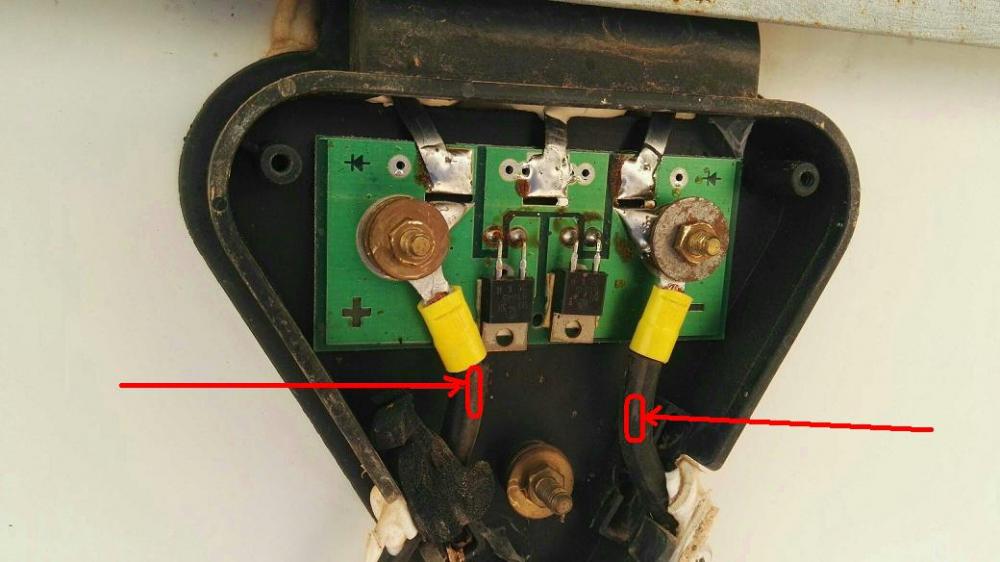

Antes de gastar dinero, baja la placa al suelo para poder trabajar mejor.
Cámbiale el cableado y mides con el tester el voltaje y a ver que te dice.
Para la prueba de carga, búscate una bombilla de coche de 35 vatios (las delanteras para dar la larga, vamos, las de toda la vida) y mira si te deslumbra cuando pones la placa orientada al sol, si la luz que da es fuerte no la tengas mucho tiempo que si no se funde.
Re: mis baterias no pasan del estado de "bulk"
probaré, pero que cables quieres que cambie si yo no le he visto ninguno en la placa

Si los diodos son los culpables (que tiene toda la pinta), se cambian y punto. Valen 4 perras.
Lo que me mosquea desde un principio es cuando dijiste que en vacío te daban 18 voltios:confused:. Si los diodos están cortocircuitados (quemados) es normal que solo veas 0,17V, PERO también verías 0,17V en vacío. Eso es lo que no entiendo.
¿Que medidas tiene la placa?

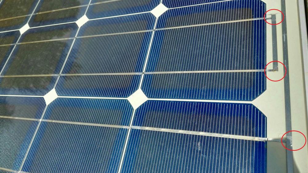

Pudiera ser que los diodos estuvieran bien, y que tuviese un/unos falsos contactos en los puntos que te indico en la imagen.
Revísalos, también por la parte trasera. Cuando esos puntos fallan, se recalienta, y el blanco trasero se pone de color oscuro. Si fuese eso, con un poco de maña tiene solución.
Archivo adjunto 13057
Mañana lo miro, he estado comprobando los diodos, pero puta casualidad las puntas del polimetro fallan y me mide rarooooo
carre35
Enviado desde mi HUAWEI GRA-L09 mediante Tapatalk
los que te señalo en la tu foto
Archivo adjunto 13058
