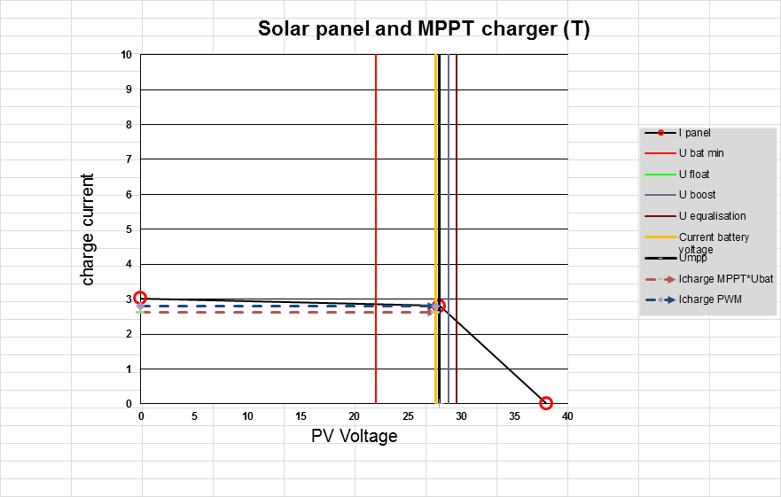

En las condiciones de juanjoverdal si la temperatura media ambiente es alta 25ºC y montaje directo sobre tejado (70ºC de panel) 72 Cel 24 V la ventaja del MPPT es negativa (-6%). Por eso le recomendaba PWM. Bastante más barato.
Voy a intentar poner una gráfica. (no se si la inserta)
Archivo adjunto 13037
El gráfico es sobre con un panel estandar de 100 Wp(25ºC)

Pero ¿por qué la intensidad de carga es menor con un MPPT que con un PWM? ¿De dónde sacas ese dato?
Por otra parte, la temperatura del panel no siempre va a ser "alta". Habrá horas del día que la tensión MPPT del panel será mayor que la tensión de carga de las baterías, por lo que el MPPT va a sacar algo más de rendimiento.
Además, dependiendo del estado de carga de las baterías, la tensión de carga de las baterías puede ser inferior al punto MPPT, con lo que el MPPT va a sacar más rendimiento que un PWM.
Y además, según el consumo que haya, puede ser que la tensión de carga sea inferior al punto MPPT del panel, con lo que el regulador MPPT también le va a sacar más rendimiento que un PWM.
Y luego está el resto del año (primavera, otoño e invierno). Ahí si que el MPPT saca un rendimiento muy superior al PWM.
La única ventaja que le veo al PWM es el precio.

Los datos son contrastados. Es una sugerencia para no tachar el PWM tan rápido. En muchas aplicaciones se les está descartando injustificadamente y haciendo gastar más dinero al personal. Otro punto de dato de fabricantes, el MTBF; o hablando sencillo el tiempo medio entre fallos de un PWM es mucho mejor que el MPPT, es decir la probabilidad de fallo de un MPPT es más alto (a igualdad de marca y calidad). En la letra pequeña de las fichas técnicas se puede encontrar el dato. No me he inventado yo el dato.
El MPPT tiene un campo de aplicación muy amplio, pero hay muchas aplicaciones que no se justifica la inversión.
