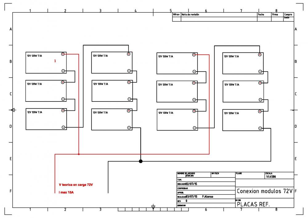

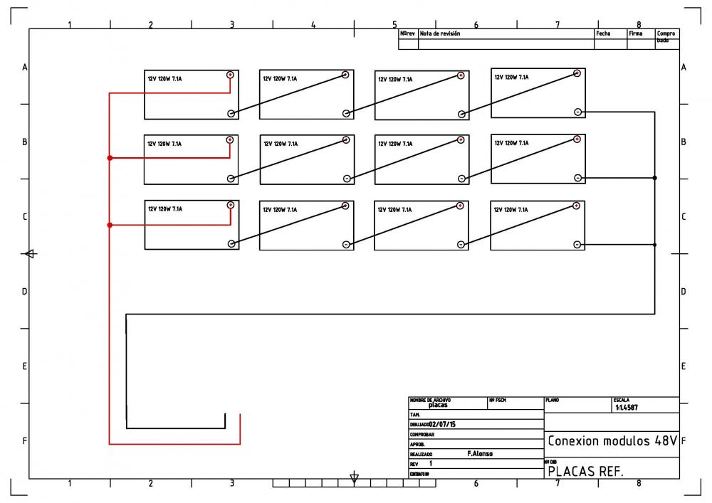

pues sigo dando la vara un poquito mas, he conseguido un MPPT (BlueSolar MPPT 150/35 - Victron Energy) puedo conseguir algo mas con el?
las placas estan asi:Archivo adjunto 12987
me han hablado de conectarlas asi:Archivo adjunto 12988

Re: Instalacion en montaña,
Con el modelo propuesto tienes 216 celulas en serie.
Te copio el manual que lo explica bastante bien
Batería de 48V y paneles mono o policristalinos
Cantidad mínima de celdas en serie: 144 (4 paneles de 12 V
o 2 paneles de 24 V en serie).
Máximo: 216 celdas.
Observación: a baja temperatura, la tensión de circuito abierto
de un panel solar de 216 celdas podría exceder los 150 V,
dependiendo de las condiciones locales y del tipo de celdas. En
este caso, la cantidad de celdas en serie deberá reducirse.
Photon
Máximo: 216 celdas.
Muchas gracias!!
Entonces, por seguridad, ¿mejor quito un panel por serie verdad? Los otros dos con el tiempo los ampliaré con otros 3 para tener 3 series, y ¿con esas dos lineas de 60V y el MPPT, mejoraré la carga de las baterias?

Montaña en Asturias..........Ahí puede hacer mucha rasca. No me iría al límite, te quedas más tranquilo.
Photon
Pues del orden de -10 -13 en lo crudo del invierno, ok, muchas gracias!!
