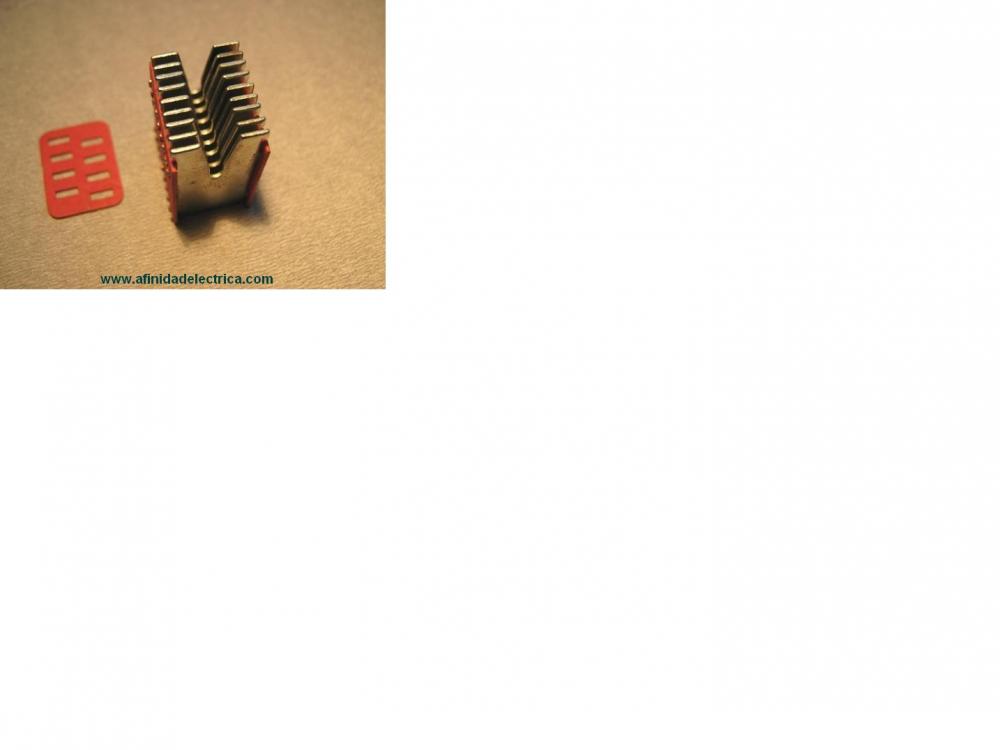

De acuerdo. Tengo entendido que se usan "trucos" bastante sofisticados para apagar rápidamente el arco CC.
Bueno, no es la misma tecnología que la que se usa en la fusión fría, pero son soluciones sencillas, económicas y brillantes(nunca mejor dicho);)
CORTE DE LA CORRIENTE - Telergia - FGW Latin America & Caribbean
Archivo adjunto 12972
