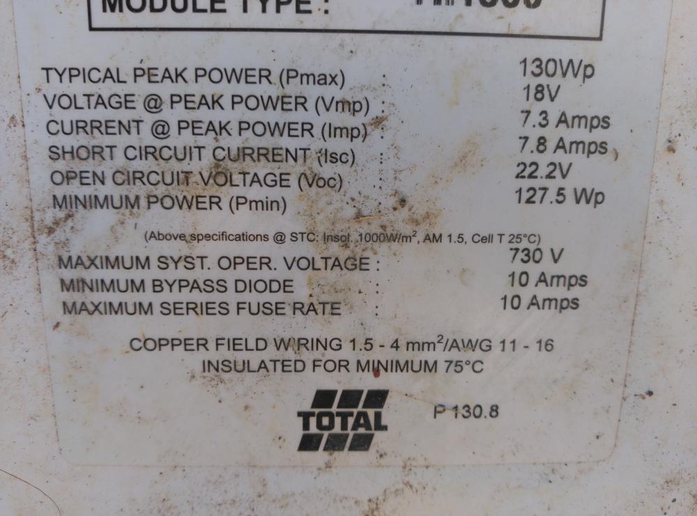

Hola buenos días, tengo una placa por ahí con las siguientes características
Aun no se si funciona pues tiene bastantes años.
Quiero calentar la piscina (14m3) es de esas desmontables con tubo de riego de 16 haciendo un circuito y quería saber si puedo utilizar esta placa solar conectándola con una bomba solar no se si de las chinas de ebay o una tipo shurflo:
Modelo: 2088-443-144
Descripción: Bomba de presión con presostato para uso Intermitente
Soporte Multifijación
Voltaje: 12 VDC
Dimensiones: 7.84"” x 5.00” x 4.62”
[199mm] x [127] x [117]
Caudal 3.5 GPM [13.2 LPM]
Amps (Max.) 10
Presión de corte 45 PSI
[3.1 BAR]
No tengo mucha idea, quería saber si es compatible o que se necesita para conectarlo.
