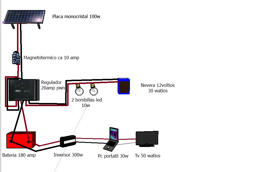

Buenas,e ido a tienda electricidad a buscar los fusibles que es lo ultimo que me falta para instalar porfin mi placa solar, y resulta que de corriente continua solo tienen hasta 16amperes,e comprado uno de 10amp para poner de placa a regulador, y me falta el mas importante de regulador a bateria, y me dice que solo tiene hasta 16 amp, y yo lo queria poner de 20amp, os adjunto un esquema que me e currao con los consumos que vamois a tener,haber si me echais una mano,si me valiese de 16 amperios o no.Un saludo y mil gracias!!!Archivo adjunto 12892

Mientras tienes solo una placa, el de 16A te sirve (entre regulador y bateria).
Necesitas uno entre bateria e inversor, este tendria que ser mas gordo (30 A o 40A).
No por la tv y ordenador (para eso te valdria el de 16A).
Pero si un dia necesitas usar una taladora, o algo en este estilo. (hasta 300w).

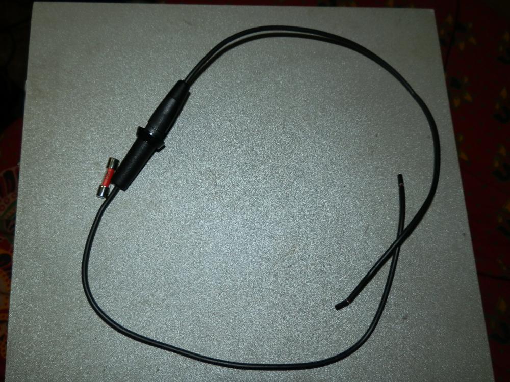

Muchas gracias,pondre uno de 16 amp que es el mas grande de continua que tienen en la tienda,el inversor me trae ya un fusible 40 amperios,deberia poner otro??LOs fusibles son los de la foto,estuve buscando como los de los coches pero no e encontrao... me valen estos verdad?? un saludo y mil graciasArchivo adjunto 12893
Re: Ayuda en esquema fusibles instalacion solar
Josuone
... pondre uno de 16 amp que es el mas grande de continua que tienen en la tienda ...
Si realmente fuese necesario, puedes conseguir un fusible de 32A con los de 16A que tienes. Simplemente debes bifurcar el cable y poner dos fusibles de 16A en paralelo - este constructo te saltará al pasar más de 32A por el cable (16A en cada rama).

gracias por contestar, pues la verdad es que no se si de 16 amp igual me vale de sobra,y asi en caso de averia salte antes que el regulador que es de 20 amp que opinais?seria entre regulador y bateria.un saludo y gracias
El fusible que pones entre bateria y regulador, no es para proteger tu regulador, el, no dara mas que 20A (y menos con una placa), pero es para cortar el dia que el regulador esta en corto, para no quemar los cables, o que reviente la bateria.
