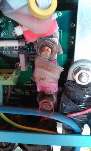

Supongo que una parte o todo el problema vendrá de esa parte chamuscada o medio quemada donde había el fusible. Para confirmarlo, puedes hacer la siguiente prueba: Monitoriza la tensión de baterías, y conécta una carga potente al inversor, el aspirador por ejemplo, y observa la tensión de la batería, claro que si el inversor desconecta muy rápido, no te dará tiempo a ver nada.
Tal como el compañero briko ha expuesto,, lo más seguro es que el inversor vea que la tensión es demasiado baja en cuanto le demandas una carga fuerte, debido al problema originado por el fusible.

Os pongo unas imagenes de como esta la zona donde va alojado el fusible.
http://www.solarweb.net/forosolar/at...525_191457.jpg
http://www.solarweb.net/forosolar/at...525_184559.jpg
Aquí se aprecia que en la salida de la toma de tierra tambien esta afectado.
http://www.solarweb.net/forosolar/at...525_184625.jpg

1.- ¿ Está en garantía el inversor? Si así fuera, yo lo manipularía lo mínimo posible... que vean lo que ha pasado.
2.- El fusible quemado, ¿ Es el que traía de origen ? Si así fuera y está en garantía, dejarlo para que también lo vean.
3.- Lo que hay debajo-derecha del fusible, ¿ Es una simple pletina o és algún tipo de shunt ? Creo que ahí va conectado el + de batería.
4.- Ese cable azul que hay debajo de la tuerca oxidada-quemada del fusible, parece algo mellado o pelado, ¿ Seguro que no tocaba con la tuerca del fusible y ha provocado algún tipo de cortocircuito ? Te lo he marcado en rojo :
Archivo adjunto 12806
5.- No entiendo que se haya quemado el borne de tierra.... ¿ seguro que en algún momento no se ha conectado mal algún cable?
6.- También veo que los tornillos donde va el fusible, parece que quedan a diferente altura ¿ o és que el fusible queda 'inclinado' ? Este debería estar completamente paralelo a los planos de las tuercas o arandelas, sino no hará buen contacto...

2.- Es el cuarto fusible que uso, el que venia de serie me duró hasta el año pasado por estas fechas, desde entonces el inversor ya no funcionaba como antes.
3.-Exacto es donde va conectado el positivo que viene de las baterias.
4.-El cable azul, es un RJ45, para conectar el inversor al ordenador, y para no estar quitando y poniendo la tapa, lo dejo dentro conectado.
5.-Pienso que se ha podido quemar el borne de tierra porque la instalación de 230v no la tengo conectada a tierra. La estructura de las placas si.
6.-Da la sensación que esta inclinado, pero no, esta plano, lo que pasa que el tornillo de arriba es mas largo que el de abajo.

Los vapores de desgasificación de las baterías han ascendido y han atacado el baño galvánico de tuercas, pletinas y otros elementos... han empezado corrosión ayudado seguramente por la temperatura.
Re: ¿Protecciones en instalacion o inversor defectuoso?
Pero es mucha casualidad que el positivo del inversor este afectado y el negativo no. Fijaros en esta foto.
Si, pero el negativo no tiene tanto aparallaje montado, es más simple, directo y conecta más arriba.
Algún experto o conocedor de este inversor nos podría ayudar... Lo que hay entre el tornillo del terminal positivo y el fusible, ¿ es una simple barra o pletina de conexión o es el shunt de corriente ? ( me refiero a lo que tiene la funda roja medio quemada )
Si fuera así, la temperatura favorece la reacción química, esto lo explicaría bastante.
¿ No te has atrevido a desmontar el inversor y comprobar si los tornillos que sujetan el fusible, se podían desmontar sacándolos por atrás del circuito impreso ? A lo mejor cambiándolos se solucionaba lo de la caída de tensión, si no van soldados a la placa.
Otra pregunta:
El cable que trae el polo negativo ( el que se ve cubierto de cinta aislante ) ¿ No aprieta a la pletina que esta enfundada en rojo que le queda justo debajo ?
Por cierto, otra vez usa termorretráctil, que es BBBFM, y los hay de colores.
Lo de la tierra es preocupante.... ¿ Tienes algún polo de la batería conectado a la tierra de la estructura de las placas ?
La verdad que no tengo ni idea.
No me he atrevido a desmontarlo, ni se me ha pasado por la cabeza, haber si al desmontarlo estropeo otra cosa y la factura crece...
Pero creo que esos tornillos iban soldados.
No se tocan,pero estan muy cerca de rozarse... unos milimetros, tambien lo he pensado, pero el borne negativo que va a la bateria esta repleto de cinta aislante...
Muchas gracias me lo apunto para li lista de la compra.
No... ¿cual conecto a tierra el positivo o el negativo?
Mi opinion:
Al cambiar el fusible, la tuerca del medio (punto comun entre fusible y "barilla plana" no ha sido bien apretada.
Se ve que es el unico tornillo affectado. Ademas se aprecia que hasta le cable azul (rj45) ha beneficado del calor.
Si seria mi inversor, yo limpiaria muy bien la "(pletina/shunt?)" con abrasivo de carocero fino (carburandum) hasta el metal.
Cambiaria la tuerca del medio, el fusible, algunos trozos de termoretractable para dejarlo como inicialmente, y a foncionar.
El importante es el contacto entre el fusible y la "chapa". (este tornillo parece que solo sirve para puente), y si cogen una "informacion" del shunt, pocos voltios pasaran por este tornillo.
Para los "puristas", comprar a Victron la pieza tostada. Y creo que no es un shunt, simplemente una pletina de cobre, como se ve tambien en el negativo.
Seguro que algun cien euros me ahorro...
Hola de nuevo, hoy me han llamado del servicio técnico y me han dicho que sale muy caro repararlo, porque hay que cambiar la placa entera, y que lo mas probable haya sido por culpa de no tener la toma de tierra.
La pregunta es ¿compro el mismo? Hay un moedelo igual que el actual, que el commutador de transferencia es a 50A y el actual es de 16A, con una diferencia de unos 150€ entre los dos. Realmente no se para que sirve este commutador Haber si alguien me lo puede explicaor con un caso practico.
Realmente estoy muy contento con este inversor, por ponerle una pega, es que cuando conecto el grupo electrogeno para cargar las baterias, la energia que me llega a la vivienda es la del grupo y no la del inversor, con esto me refiero que el inversor me da siempre 230v fijos y una onda buena, y con el grupo van variando los voltajes incluso se ven ligeros destellos en las bombillas.
No se si existe un inversor con una funcion que te regule el voltaje y la onda que le llega del grupo.
P.D. Ya tengo la pica clavada, y estoy pasandoel cable de toma de tierra. Colgaré las fotos cuando lo tenga presentable.
ToRReS
Pues, no lo acabo de entender, no conozco este inversor, pero la tierra no suele ser un cable activo por el que deba circular corriente ( algo circulara, pero suele ser residual ). Otra cosa es que su falta haga funcionar mal alguna etapa del inversor... no sé.
Si recuperas el inversor, y antes de comprarte el nuevo, ¿ podrías poner fotos de la placa quemada que comentan del servicio técnico ? A lo mejor algún compañero se atreve a repararlo...
Recuerda que si lo vendes (tal cual), me interesa.
No conozco el inversor, pero, pienso que lo puedo arreglar.
Eso es el tipo de apuesta que me gustan. Algunas veces me sale mal.
Y, tendras la ventaja de salir de duda y sabras de donde viene el fallo (si consigo a arreglarlo)
