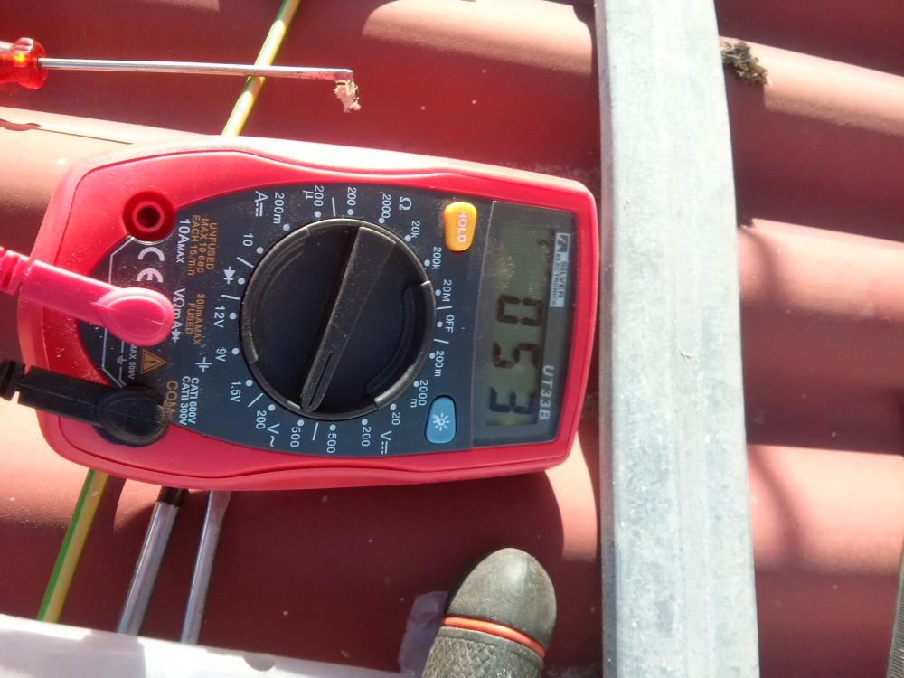

    Hoy me he subido ara intentar duplicar la tirada de cable de las placas al regulador, para evitar el bajón de rendimiento que me ocasionan las altas temperaturas en verano. No he podido, porque la entrada de los cables es pequeña y no me admite otro más, tendré que buscar otro de más sección para minorar la caída de tensión.
    Ya que estaba allí arriba, he mirado el voltaje a la salida de las placas y me daba 53v. Mi instalación es de 24v. Son tres placas 100wx24, y el regulador, un xantrex 40. Es normal ese voltaje a la salida de las placas?, gracias.

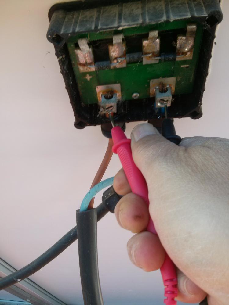

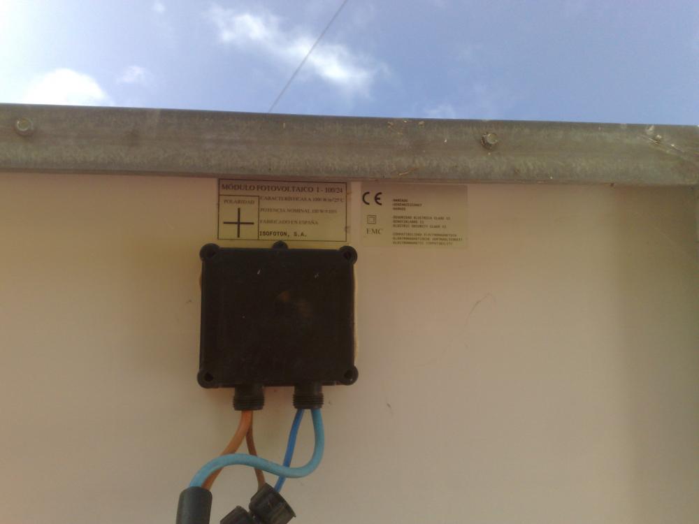

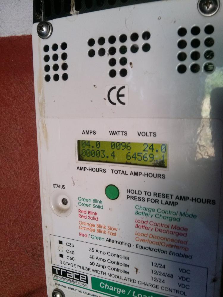

    No. En el display del regulador me marca 24v. Es arriba, en la salida de la tirada del cable, donde marca 54v. Las baterías estaban cargando en absorción.
    Lo de la caída de tensión, era la explicación que me dieron para que en verano, con la calor de Sevilla, fuera más improductiva la instalación que en los días soleados de invierno, y me comentaron que aumentando la sección de la tirada de los cables de las placas al regulador, existiría menos caída de tensión.
    Hice estas fotos.

    Parece que las placas las tienes todas en paralelo. Eso está bien.
    Pero ¿Cómo es posible que unas placas que tienen una tensión máxima en vacío de unos 42 voltios, te puedan dar 53V?
    La próxima vez que hagas la medición, el tester lo tienes que poner para que mida en Corriente continua, no en alterna. Puede ser que ese sea el motivo.
    Por otra parte, los cables son los mismos en verano que en invierno, así que, si son pequeños en verano, también lo serán en invierno, y nada tiene que ver el calor de Sevilla. El calor hace que las placas reduzcan el rendimiento, pero las placas, no los cables.
    Para ver la caída de tensión en los cables, haz lo siguiente:
    - Que el regulador esté el bulk (que no haya llegado todavía a absorción).
    - Mides la tensión (en corriente continua) en la misma caja de la placa.
    - Mides la tensión en la entrada del regulador.
    - Apuntas la corriente que marca el regulador.
    - Compruebas la diferencia y vemos si es muy exagerada.

    Predeterminado Re: VOLTAJE EN LA SALIDA DE LAS PLACAS
    ¡¡ Ojo al dato !!

    Estoooo, pues si, soy muy torpe. Midiendo en continua, 25.1v.en las placas y 25.0v en la entrada del regulador. No estaba en bulck, estaba en absorción.
    Lo que si he comprobado es que la inclinacion de las placas es de 50º. A las 11.30am, el regulador nunca recibe mas de 150w ni 6 amp de carga. Puede ser demasiada inclinacion para Sevilla, y que por eso en verano me baja tanto el rendimiento?

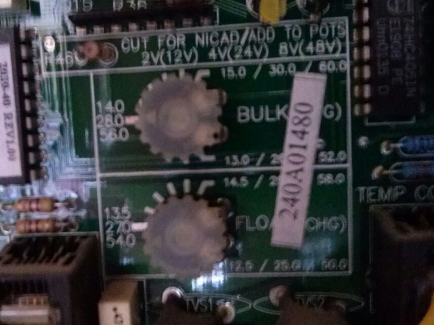

    Vale. La tensión de absorción se regula en el regulador, no? En una ruedecita. Esta mañana le he hecho una foto. ¿Sería bueno que gire la ruedecita de abajo hasta confrontarla con 27?
    Miniaturas adjuntadas Miniaturas adjuntadas VOLTAJE EN LA SALIDA DE LAS PLACAS-regulador.jpg

    Que lo asegure alguien del foro (no he utilizado este regulador), pero creo que debería ser tal y como te indico en la misma foto.
    ¿Qué tipo de baterías tienes?

    No, 27. Y cuando ecualizo, 29. Pero me apaño bien. Alguien que conozca el regulador puede confirmar, tal como pide, lo que me dice Carlos respecto a las ruedecitas esas?

    El ajuste es como indicado por carlos6025.

    Gracias. Buscaré un par de placas con soporte para ponerlas en paralelo, no?.
    El conjunto, cuando lo instalé hace 8 años, llevaba un airx, pero cascó, y me ha venido mal gastarme la pasta, teniendo en cuenta que es para fin de semana. Pero, desde que riego a diario en verano, la cosa se queda muy corta. Y desde que vino un "artista" y me tocó la instalación, bajó bastante el rendimiento. Imagino que dejaría el regulador como está ahora.
    Cambiaré las ruedecitas del regulador y os contaré si hay mejoras...
    De todos modos, el no pase nunca de 150W de carga me hace pensar, a veces, que una placa no carga bien...
    ¿Donde debería poner el tester en la conexión de la foto, en cada placa, para comprobar si funciona cada una de ellas y qué lectura me debería dar?
    Miniaturas adjuntadas Miniaturas adjuntadas VOLTAJE EN LA SALIDA DE LAS PLACAS-cam00271.jpg

    Yo creo que lo más seguro es olvidarse del tester e ir a lo práctico. Es decir, conectar las placas de una en una. Primero pruebas con una (las otras 2 desconectadas) y miras la potencia que te da el regulador. Luego la otra (desconectando las otras 2), y vuelves a ver. Y así con la tercera. Y ves la diferencia entre las 3, a ver si una de ellas está chunga.
