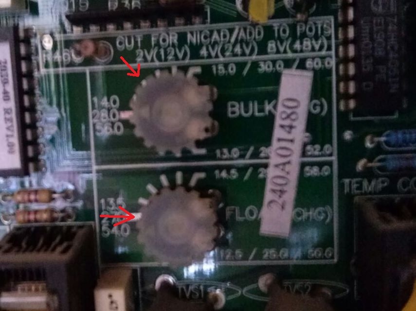

Vale. La tensión de absorción se regula en el regulador, no? En una ruedecita. Esta mañana le he hecho una foto. ¿Sería bueno que gire la ruedecita de abajo hasta confrontarla con 27?
Re: VOLTAJE EN LA SALIDA DE LAS PLACAS
Que lo asegure alguien del foro (no he utilizado este regulador), pero creo que debería ser tal y como te indico en la misma foto.
¿Qué tipo de baterías tienes?
Archivo adjunto 12808

Todo llegará.... Vamos a lo que vamos, confirmadme, por favor, lo de las ruedecitas del regulador.
El ajuste es como indicado por carlos6025.

Cambiaré las ruedecitas del regulador y os contaré si hay mejoras...
