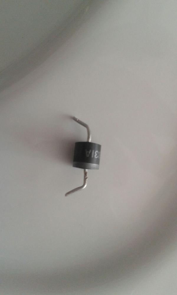

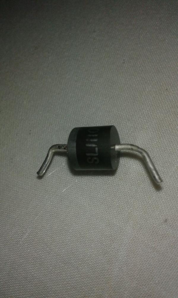

Yo creo que es un SL1110, sale en algún despiece de caja de conexión de placa fv., el número 1331 va a ser el código de fecha de fabricación. No parece ser un diodo común al menos en almacenes de electrónica, yo diría que es de 10A, de 30A lo veo excesivo....
Puedes buscar alternativas, de 10A y ¿¿ 1000v ???
GPP100MS-E3 - VISHAY SEMICONDUCTOR - DIODE, STD, 1000V,10A, P600 | Farnell element14 España
Creo que también se podrían poner de menos tensión, 400V ó 600V, no te sabría decir.
Creo que si se ponen de 1000V es porqué son bastante standard.
Rectifico, lo acabo de encontrar en otro despiece, el datasheet no se encuentra, pero dicen que es de 40V 15A, luego propongo:
http://es.farnell.com/vishay-semicon...-35/dp/1612341
http://es.farnell.com/taiwan-semicon...r-6/dp/1863151
suponiendo que sea cierto lo que he leído de 40V 15A, claro está !

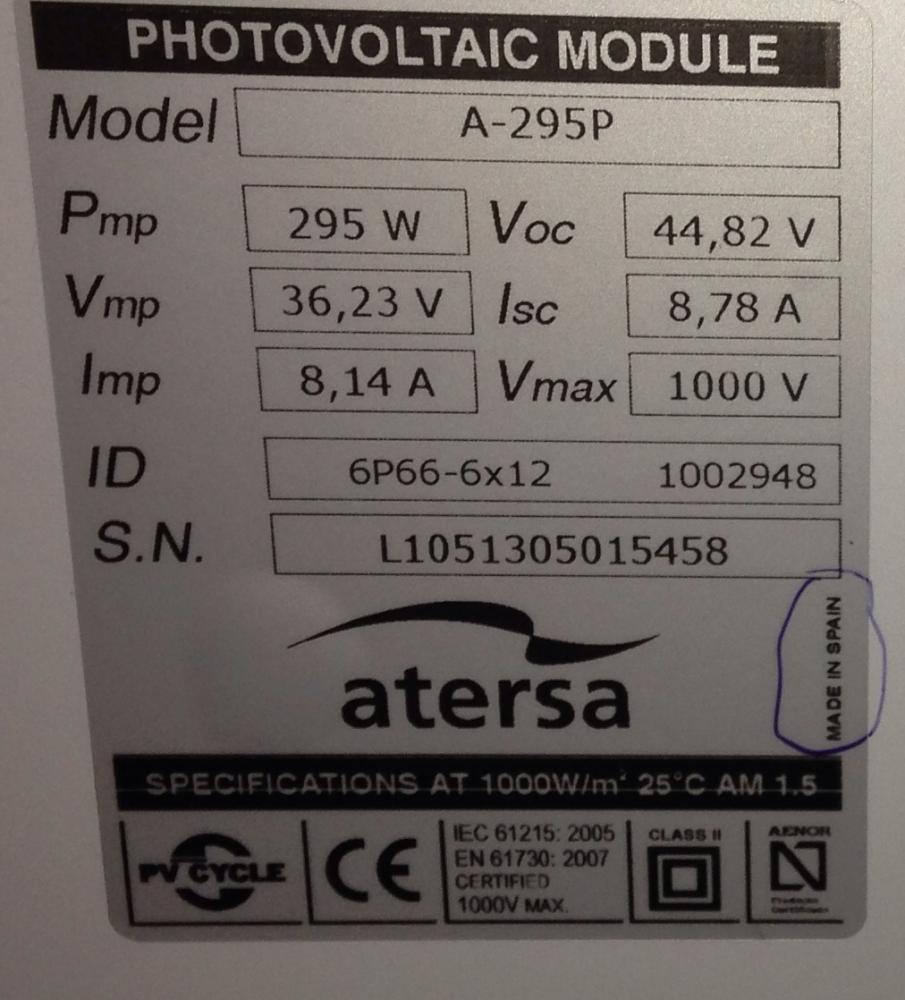

La placa es nueva, ATERSA para más señas, que si no me equivoco se fabrica en Valencia, por lo que los diodos estos no deberían andar demasiado lejos.
El de 1000v y 10A creo que debería ser el adecuado, ya que es normal seriar la placa y en todas las pegatinas de placas suele poner eso de Maximum 1000v.
Ahora bien, de todos los tipos que hay, ¿cual sería el más "óptimo" en cuanto a resistencia interna, caída de voltaje, etc, para que el rendimiento de la placa decaiga el mínimo posible?

Para uso en bypass: SB1540, (15A/40v), los schottky son siempre de "bajo" voltage, y cuando se serian los paneles, se "serian" tambien los diodos schottky (los voltios). Un diodo cada 20/24celulas (+-12v).
Supongo que son 3 diodos
mjrosg, del momento que hablas de tension alta, olvidate de los schottky, y tienes que pasar a diodos classicos.
Los classicos 10A10, (10A/1000v) y si necesario 2 en // (son 20A/1000v). Bueno, bonito y barato.

Por que no le haces una foto a las características técnicas de la placa y ya si eso hablamos.
¿Te han dicho que soy muy cotilla?:redface:
Re: Diodo de placa quemados
Ahora no la tengo a mano, pero la placa es una ATERSA de 295w, me suena que era algo asi como A295P.
Luego si puedo pongo la foto

De las placas que he visto, todos los diodos de bypass, son de 40/45v.(casi siempre schottky)
Para los diodos de bloqueo (no he visto ninguno de origen), yo pondria siempre diodos classicos (600/1000v).
Yo apostaria, que cuando se queman diodos bypass, es porque hay un seriado de placas, y que una, se ha conectado al reves, entonces, si hay una tension inversa que es superior a la tension inversa que aguantan los diodos.
Y gracias a dios (o a los ingenieros), estos diodos se ponen y quedan en corto, lo que protege a las celulas.
Y creo que el amigo de mmonge, ha tenido que hacer esta inversion en una placa, y casi diria: 2 placas en serie, y una tercera en inverso.(la que se "quemo"), menos mal que estan alli estos diodos "que no sirven para nada?".

Exactamente, como mencioné anteriormente, yo apostaría a que:
(1) tenian varias series en paralelo y le conectaron uno con polaridad invertida,
u otra posibilidad:
(2) de una serie de varios, le conectaron uno sólo en paralelo, que aunque con la polaridad correcta, se supero la tensión máxima inversa de los diodos de la placa posteriormente averiada y estos empezaron a cascar en cadena..
pues sino no se explica la destrucción.

Sobre lo que pudo pasar, me consta que en serie no había ninguna placa, y como mucho han estado involucradas 2 placas. Sobre las polaridades ni idea, estaban los cables colgando y pelados, y se mezclaron de cualquier forma.
Pero por si aporta algo, aquí va una foto de la pegatina:
Archivo adjunto 12784
