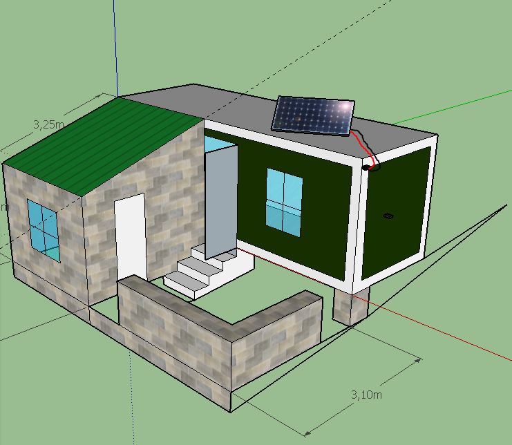

Archivo adjunto 12774

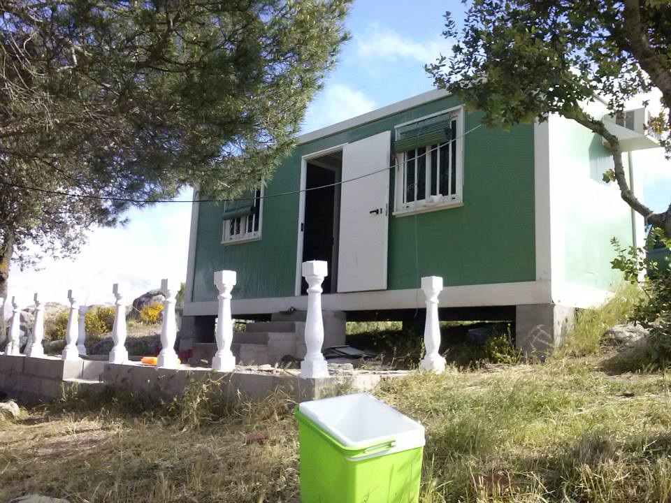

Esta es nuestra caseta Archivo adjunto 12782

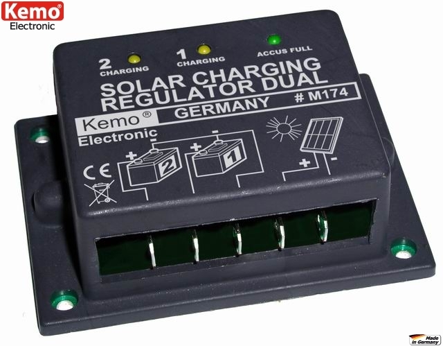

...y te llamo la atención que si todavía no has comprado el regulador, esta marca hace también otro modelo que incluye regulador de carga con bifurcador para dos baterías, es decir “dos en uno” pienso que te valdría para tu panel y tus dos baterías.
Kemo M174
Archivo adjunto 12832
Cuesta unos 30€, tiene manual en español.
Espero poder haberte ayudar y que si alguno del foro pueda hacer rectificaciones o aportaciones constructivas, decirle que ¡adelante!
Un saludo de caseta a caseta.

Tanto uno como otro, limitan a 10 o 8Amp max por bateria.
Teniendo ya un regulador para la bateria buena, (al momento de comprar), mejor de comprar un otro regulador para la segunda bateria.
En caso de averia, tienes un "repuesto" para la buena.
Y si "mañana" decides de comprar otra placa, no te quedas corto en regulador.
