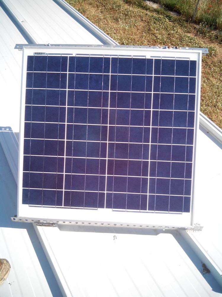

    Esa es una foto, aunque algo borrosa del panel de la placa, yo no aprecio nada quemado, los contactos y soldaduras, se ven bien, también tiene unos diodos (creo) y tampoco se ven mal. no se que puede ser.
    Predeterminado Re: Bajo voltaje en panel de 50w
    La foto no sirve. Pero puedes medir la tensión directamente en los contactos accesibles, a ver lo que resulta.
    ya se que es mala jejej, a eso me refiero cuando digo mas arriba que la he medido en la placa, en el tejado, la medí y daba los 10.3 v, en los contactos de salida del panel de la foto.

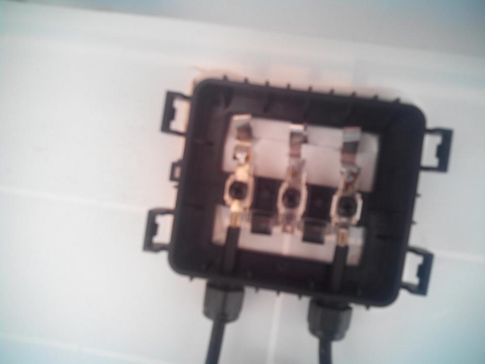

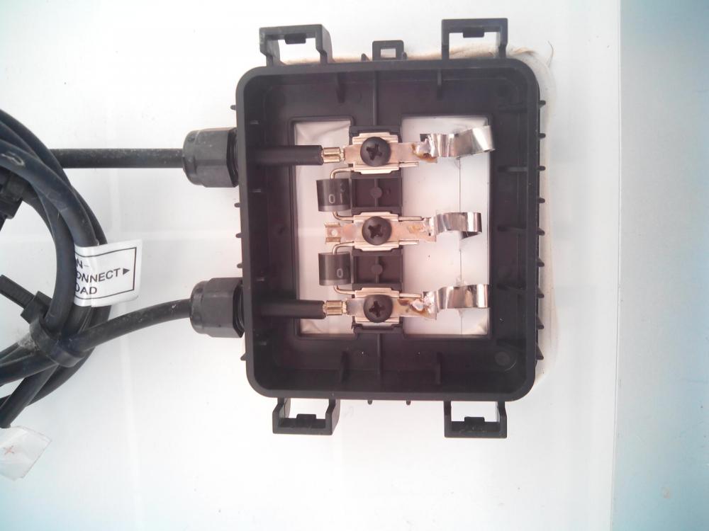

    adjunto fotografía de la placa y de la caja de conexiones por si vosotros veis algo.

    1.- Extrae los diodos ( especialmente el de la parte derecha) y con un multímetro en posición 'diodo' ó continuidad mira que valor te da al ponerle las puntas, en un sentido tendría que marcar entre 0,4XX y 0,9XX y en el otro sentido el máximo que da sin tocar nada las puntas.
    2.- Comprueba que el 'fleje' o banda conductora que llega a la caja de conexiones no está rota al 'sumergirse' en ese plástico.
    3.- Comprueba minuciosamente la parte trasera de la placa, la que es blanca, o sea todo alrededor de la caja de conexiones ( hasta los bordes) en busca de algún corte o golpe, podría ser que alguna célula estuviera rajada y esto explicaría la falta de tensión en una de las 2 ramas.
    4.- La misma comprobación, con una lupa si hace falta, por la parte delantera, observando célula a célula para verificar que no haya ninguna rajada, y también comprobar el fleje o cable plano que no esté desoldado en alguna parte, especialmente en las conexiones entre filas.
    Añado:
    5.-Con los diodos extraídos y la placa cara abajo y tapada para que no recibe luz, comprobar con el multímetro que la parte que no da tensión, no esté cortocircuitada, sería posible si los flejes o conductores planos que llegan a la caja, se hayan cortocircuitoado, porque llegan a la misma altura según se ve en la foto delantera, aunque internamente están separados por una capa de ese plástico blanco que no recuerdo como se llama ( el EVA creo que es el transparente... )
