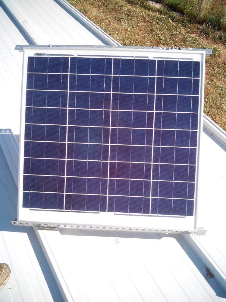

Re: Bajo voltaje en panel de 50w
Archivo adjunto 12750
Esa es una foto, aunque algo borrosa del panel de la placa, yo no aprecio nada quemado, los contactos y soldaduras, se ven bien, también tiene unos diodos (creo) y tampoco se ven mal. no se que puede ser.
La foto no sirve. Pero puedes medir la tensión directamente en los contactos accesibles, a ver lo que resulta.
ya se que es mala jejej, a eso me refiero cuando digo mas arriba que la he medido en la placa, en el tejado, la medí y daba los 10.3 v, en los contactos de salida del panel de la foto.

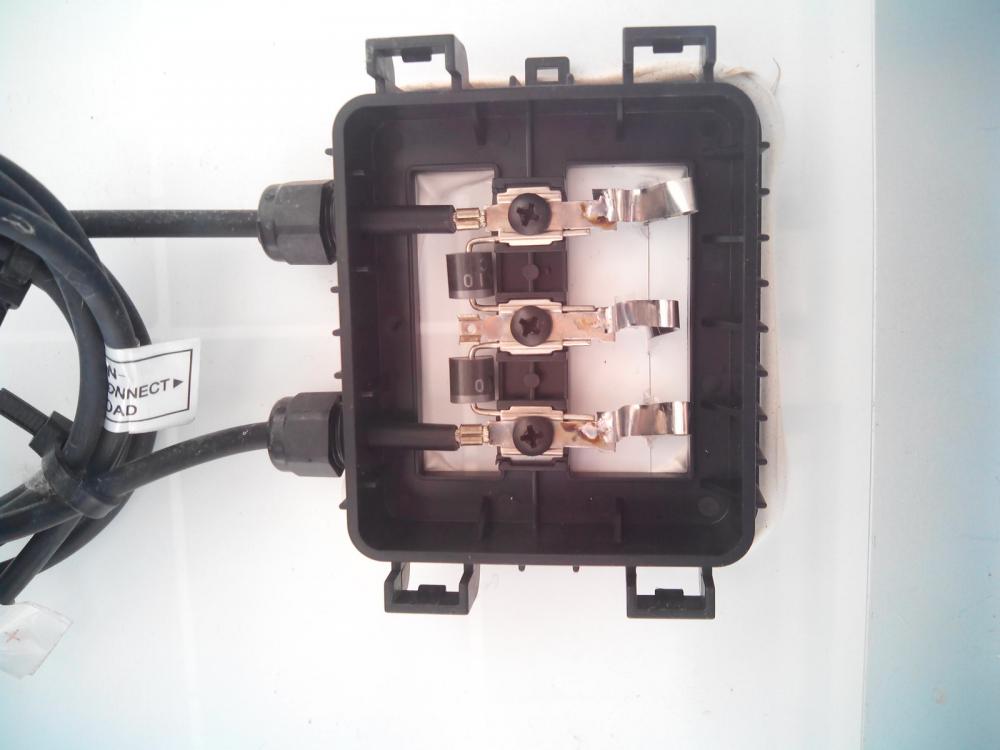

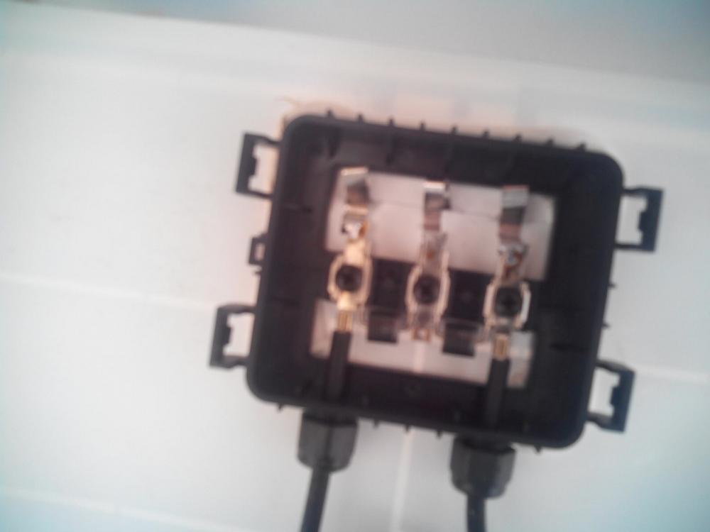

Hola, he medido como me dices, el contacto izquierdo mas el centro da 10.5 v. y el derecho mas el centro 0.10 v, también he medido los amperios (creo que lo he medido bien) y da la parte izquierda 1.7 y la derecha 0.0
Imagino que eso indica que hay algo en la placa que está mal, pero no que se puede ser,
adjunto fotografía de la placa y de la caja de conexiones por si vosotros veis algo.
Muchas gracias por vuestros consejos una vez más.
Un saludo.Archivo adjunto 12756Archivo adjunto 12757

1.- Extrae los diodos ( especialmente el de la parte derecha) y con un multímetro en posición 'diodo' ó continuidad mira que valor te da al ponerle las puntas, en un sentido tendría que marcar entre 0,4XX y 0,9XX y en el otro sentido el máximo que da sin tocar nada las puntas.
2.- Comprueba que el 'fleje' o banda conductora que llega a la caja de conexiones no está rota al 'sumergirse' en ese plástico.
3.- Comprueba minuciosamente la parte trasera de la placa, la que es blanca, o sea todo alrededor de la caja de conexiones ( hasta los bordes) en busca de algún corte o golpe, podría ser que alguna célula estuviera rajada y esto explicaría la falta de tensión en una de las 2 ramas.
4.- La misma comprobación, con una lupa si hace falta, por la parte delantera, observando célula a célula para verificar que no haya ninguna rajada, y también comprobar el fleje o cable plano que no esté desoldado en alguna parte, especialmente en las conexiones entre filas.
Añado:
5.-Con los diodos extraídos y la placa cara abajo y tapada para que no recibe luz, comprobar con el multímetro que la parte que no da tensión, no esté cortocircuitada, sería posible si los flejes o conductores planos que llegan a la caja, se hayan cortocircuitoado, porque llegan a la misma altura según se ve en la foto delantera, aunque internamente están separados por una capa de ese plástico blanco que no recuerdo como se llama ( el EVA creo que es el transparente... )
Nada:
solo quitar el diodo (en corto) (el de la derecha) y medir entre los 2 conectores extremos, (entre izquierda y derecha) y ya tendra sus 21 voltios.
Para schottky se mide unos 170/200 (mv).
500/700mv son para diodos normales Silicio.
Es muy raro que falla un diodo bypass.
Con lo que veo de referencia es un 10 A 10.(diodo normal 10Amp 1000v).
Lo mejor que puedes hacer es cambiar los 2 por diodos schottky de 3 Amp 40v (o mas si no encuentras este valor).
Bueno, para el uso en 12voltios, no tiene importancia, calquier diodo de 3 Amp o mas, te sirve.
2 € para la reparacion !!! que barato..
