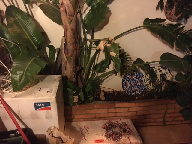

No te va a funcionar. En un pingüino, el compresor y condensador van dentro del propio pingüino, y necesita aire para enfriarlos. Si utilizas el mismo aire que tienes dentro del cajón, el resultado es cero patatero, no enfría nada. Podrías sacar el aire fuera con el tubo flexible que llevan los pingüinos, pero seguiría chupando de dentro del cajón.
Pero en una habitación, por ej. de 10m2, el pingüino también coje aire de dentro de la habitación, y evacúa el caliente por la ventana... incluso veo más problema enfriar una la habitación con un volumen muuuucho más grande que el cajón de madera...
sigo pensando.... y qué opináis de las fuentes estas surtidoras que se ponen en las oficinas, que sacan agua fresquita? no se podría utilizer el refrigerador que tienen para a través de un serpentín y una bomba, refrigerar el contenido de un cajón lleno de agua?
Claro, por eso los pigüinos son una engañifa, a mi entender. Te enfría si estas delante de él, pegándote el aire. Pero el resto de la habitación...poco se enfría para el consumo que tienen.
En el caso de un cajón de madera, lo ve bastante más complicado, ya que al aire se "mueve" con mucha más facilidad, al ser un recinto pequeño. En una habitación, por lo menos se mantiene fresca una parte de la habitación.
Poca potencia para enfriar unas baterías de ese tamaño, me parece a mí.

otra opción... enterrar (con tierra o arena, valga la redundancia) las baterías en el el macetero ver cómo lo tengo ahora en la foto... y mantener la tierra empapada con goteo (tengo el grifo en ese sitio)... aquí el tema sería un ligero coste de agua, pero no creo que fueran más de 10 o 15 litros al día en verano...
Archivo adjunto 13925
Psssss....bueno....Puede que se te sequen las raíces...:pensive: O que las plantas te den unos frutos "electrizantes"...jejeje
