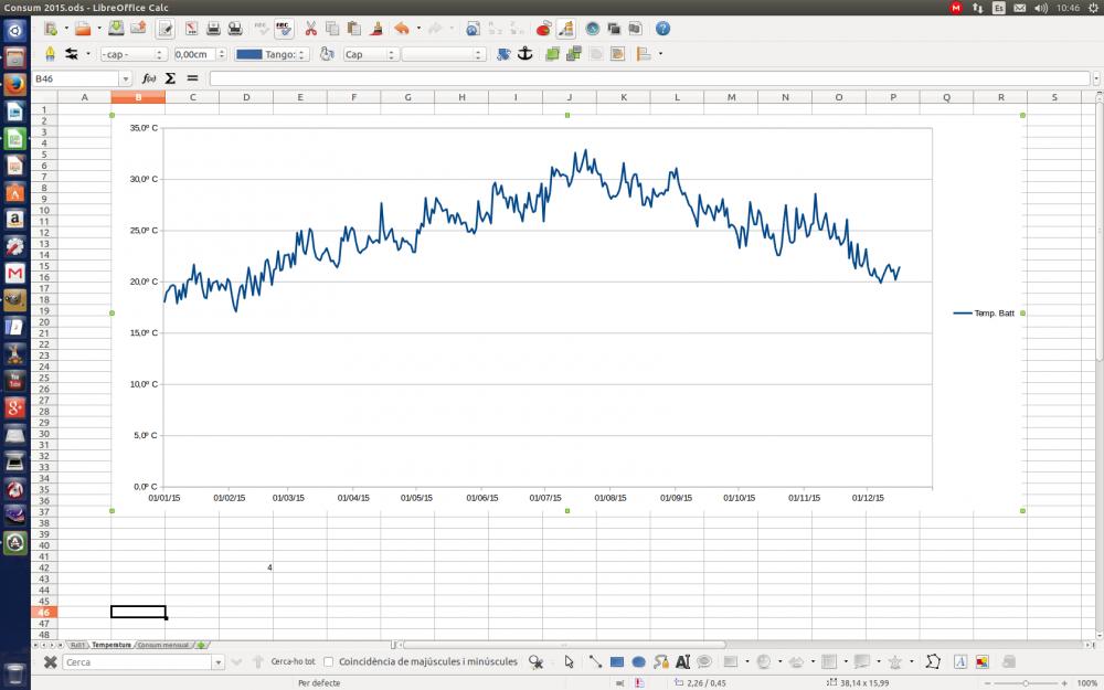

- 21/05/2015, 18:44 #39
Re: ¿Vale la pena refrigerar las baterias?
Bueno lo que creo que todos estaremos de acuerdo, es que cualquier equipo dispositivo, motor etc etc tiene una temperatura óptima de funcionamiento. Con lo cual creo que esto es más que suficiente para que si el fabricante indica unos valores óptimos, que podrán ser más o menos discutibles...deberemos mantener la bateria entre esos valores. Otra cosa es como hacerlo y si en hacerlo invertimos más esfuerzo y energía de lo que vamos a obtener como beneficio.En resumen...si la cosa compensa o no.
Por ejemplo yo la he puesto en el sótano en la parte más fresquita de la casa, un día soleado como el de hoy aunque con temperaturas tirando a la baja ( viento del norte ) las tengo en flotación y según la sonda de temperatura del S.I. están a 20ºC

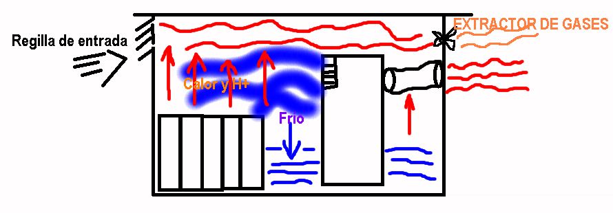

- 17/12/2015, 05:50 #40
Resucito este hilo que tanto dio de sí en su momento.
El tema es... Cómo montaríais una buena bañera pra sumergir 24 vasos al menos hasta la mitad o 3/4.
El peso del conjunto ya no es problema, ahora las baterías van a estar en planta baja.

Pero ¿Por qué no mantiene los 20ºC durante todo el año, que sería lo ideal, creo yo?

Este primer año, sólo he puesto el aire condicionado portátil en Julio, y ha ido bastante justito. Una cosa es intentad tener la habitación a 19-20 grados, y otra que el sensor de temperatura conectado al borne de una de las baterías digan que están a 20ºC...

y el compresor de una nevera no serviría? con el serpentín en agua, el problema es que no puedo montar una unidad exterior en el patio de la entrada de casa, problemas de espacio, y seguro que con los vecinos volvería a levantar nuevamente el hacha de guerra...
todo esto para refrigeración con agua...
en caso de refrigeración por aire, veo lo más práctico hacerle el cajón de madera, con los ventiladores que dices, y meter un aire portátil (pinwino) dentro...
aquí un croquis de la version de aire con pinwino.
Última edición por skolly; 17/12/2015 a las 17:53

En teoría sí, pero un frigorífico no es solo el compresor. Como todo, necesita un evaporador del debido tamaño, un condensador que también tiene que ser del tamaño adecuado, tienes que rehacer la instalación casi completa, filtros, soldaduras,etc. Vamos, hacer una nevera "nueva". Lo veo laborioso y complicado. Es más fácil utilizar una arcón ya hecho
Sin embargo, con el split, solo tienes que retirar lo que sobra, que es sencillo. Ni añadir gas, ni hacer soldaduras, ni añadir otros elementos, etc.
No te va a funcionar. En un pingüino, el compresor y condensador van dentro del propio pingüino, y necesita aire para enfriarlos. Si utilizas el mismo aire que tienes dentro del cajón, el resultado es cero patatero, no enfría nada. Podrías sacar el aire fuera con el tubo flexible que llevan los pingüinos, pero seguiría chupando de dentro del cajón.
¿has pensado en los peltiers? Se podrían pegar a las mismas baterías. No te pude decir el tamaño ni lo que necesitas. Pero mi intuición me dice que te saldría más caro el collar que le galgo.
No te compliques. Si encuentras un arcón adecuado (o dos), es lo mejor.
