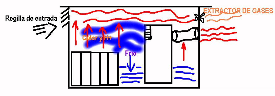

La idea es meter algo de ventilación para que, de vez en cuando y sobre todo cuando las baterías gasean (absorción o ecualización), que el aire interior se ventile. Que tampoco es algo complicado hacer.

En un SAI para trifásica con una cantidad ingente de baterías no se suele disponer de un sensor por elemento para monitorizar todo el banco de batería. Si un solo elemento de una bancada de por ejemplo 120 elementos se calienta en exceso, puede hacer peligrar el resto de la batería por un fenómeno que se llama "thermal runaway", ya que la variación de los voltajes a los que puede inducir ese elemento puede arrastrar toda la bancada y sellar su prematura defunción.
El SAI al que me refiero lleva las 25 baterias AGM metidas en un armario independiente, con un sensor de temperatura. Como, tanto el SAI como las baterías están dentro de un recinto técnico (con servidores informáticos y demás), están climatizados por equipos de AA.

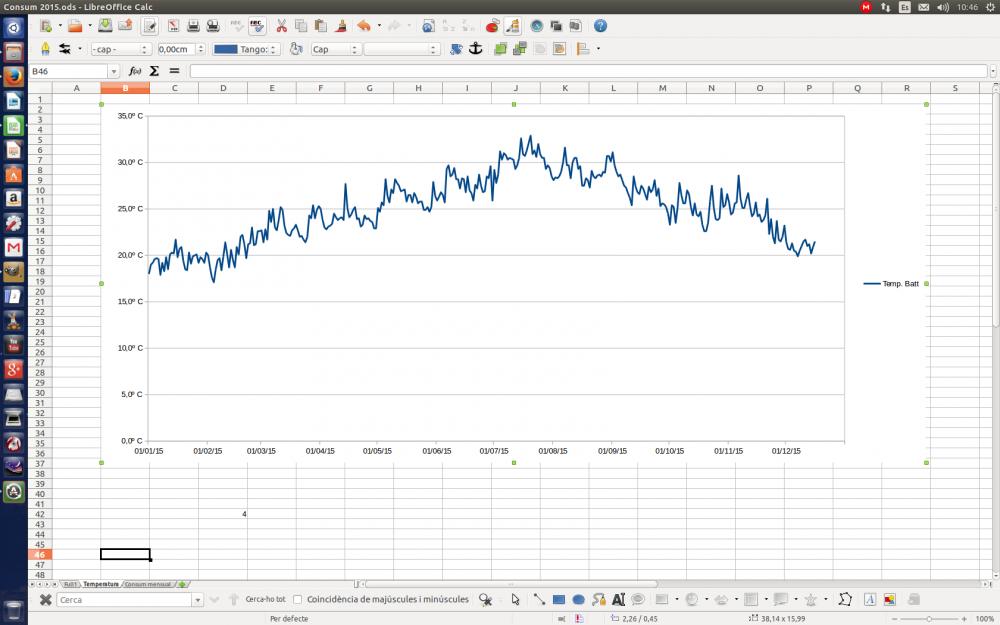

Querrá decir que es en los meses de mucha producción, cuando hace tanta calor y las baterías trabajan mucho menos.
Entiendo. Pero eso dependerá del uso de la instalación. Si en verano tienes consumos nocturnos, no te queda otra que "usar" las baterías.

Yo también he quedado informado. Nuestras baterías se ciclan (nuestras instalaciones no son SAI´s) y, normalmente, la temperatura de ellas en verano supera los 20ºC, de noche y de día (también depende de donde estén ubicadas, evidentemente).
Si se mantienen a 20ºC mejor para ellas que a más de 20ºC. Lo dice un experto en baterías y lo recomiendan en los SAI´s, para que la duración de las baterías sea mayor, (aunque estén en flotación siempre).

Hola:
En mi caso, yo me decanté por un aire condicionado en la habitación de las baterías. Llevo monitorizando la temperatura (máxima) durante todo el año . Os adjunto el resultado:
Archivo adjunto 13921
Saludos,
Francesc.

Pero ¿Por qué no mantiene los 20ºC durante todo el año, que sería lo ideal, creo yo?
Este primer año, sólo he puesto el aire condicionado portátil en Julio, y ha ido bastante justito. Una cosa es intentad tener la habitación a 19-20 grados, y otra que el sensor de temperatura conectado al borne de una de las baterías digan que están a 20ºC...:rolleyes:
Saludos,
Francesc.

en caso de refrigeración por aire, veo lo más práctico hacerle el cajón de madera, con los ventiladores que dices, y meter un aire portátil (pinwino) dentro...
aquí un croquis de la version de aire con pinwino.
Archivo adjunto 13924

No te va a funcionar. En un pingüino, el compresor y condensador van dentro del propio pingüino, y necesita aire para enfriarlos. Si utilizas el mismo aire que tienes dentro del cajón, el resultado es cero patatero, no enfría nada. Podrías sacar el aire fuera con el tubo flexible que llevan los pingüinos, pero seguiría chupando de dentro del cajón.

Francesc Vilches
Saludos,
Francesc.
