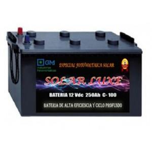

Estoy interesado en estas ultimas por ser mas baratas “Batería solar Monoblock SOLAR LUXE 12V/250Ah C100 por 200€” que las AGM, GEL o OPzS.

Cómo usarse claro que se puede, siempre que tenga un tiempo de absorción razonable, de 1 a 2 horas mínimo y también que haga ecualización.
Es importante meter más Ah en la bateria que los que sacas. Si tienes un aparato que te los mida (yo tengo el BMV700 de Victron), lo podrás ver. La forma de "meter" esos Ah que sacas por la tarde/noche es haciendo una buena absorción de una o dos horas. Si sacas 10 tienes que meter 14, es así de sencillo, si no la bateria no carga a la larga y se sulfata y muere. Yo lo sé por experiencia propia.
Pero yo veo muy barata esa batería, yo preferiría gastar un poco más en batería y comprar una bateria de marca "reconocida" que aguante sin problema varios miles de ciclos de carga/descarga si le haces un buen mantenimiento, reponer agua y medir densidad una vez cada dos o tres semanas.

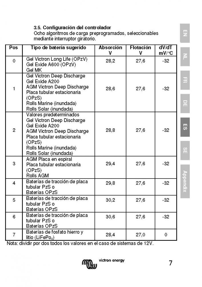

Todavía no tengo regulador MPPT y estoy interesado en el modelo: Maximizador Victron Blue Solar MPPT 75/50 50A/12-24V. Me descargue el manual en PDF para saber mas de el, y me aparecen dudas respecto a la “Configuración del controlador” con las baterías de tipo plomo-ácido abiertas.
¿En que posición de los ocho algoritmos tendría que configurarlo?

La posición no es importante, solo tienes que leer las tensiones que el fabricante aconseja y buscar las más próximas en la tabla, aunque no es tan crítico, lo importante es que la tensión de absorción sea suficientemente alta y esta fase dure unas horas para que la batería se recupere.

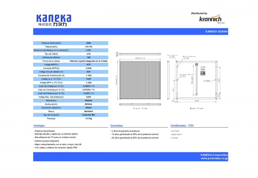

El resultado de mis propias búsquedas es montarme una instalación con el siguiente material (todavía no he comprado nada):
Paneles: 25 paneles Kaneka GEA060 de 60W, Tipo de Célula a-Si (Silicio amorfo)
67V., 0,90A.
Archivo adjunto 12746
Regulador: primero me fije en el “Victron Blue Solar MPPT 75/50, 50A/12-24V” pero leyendo vuestras opiniones y recomendaciones, concluyo que no me vale debido a que tendré que montar las baterías en serie (24V.) y que este ultimo no es eficaz en 24V. Ademas hice el calculo de los 25 paneles x 0.90A. x 67V. = 1507,5W.... o 25 x
60W. = 1500W. De modo que si el regulador funciona en 24V. este tendría que ser capaz de soportar una intensidad de 62,5A. (1500W. : 24V.) ademas de los 67V. de los paneles, suponiendo que los conecto todos en paralelo (en la ficha técnica de los paneles aparece incluso mas voltaje).

Baterías: 2 baterías solar Monoblock SOLAR LUXE 12V/250Ah C100, o Batería solar POWER SUN Marca TAB solar 12V/250Ah C100.
Montadas en serie (24v:)
